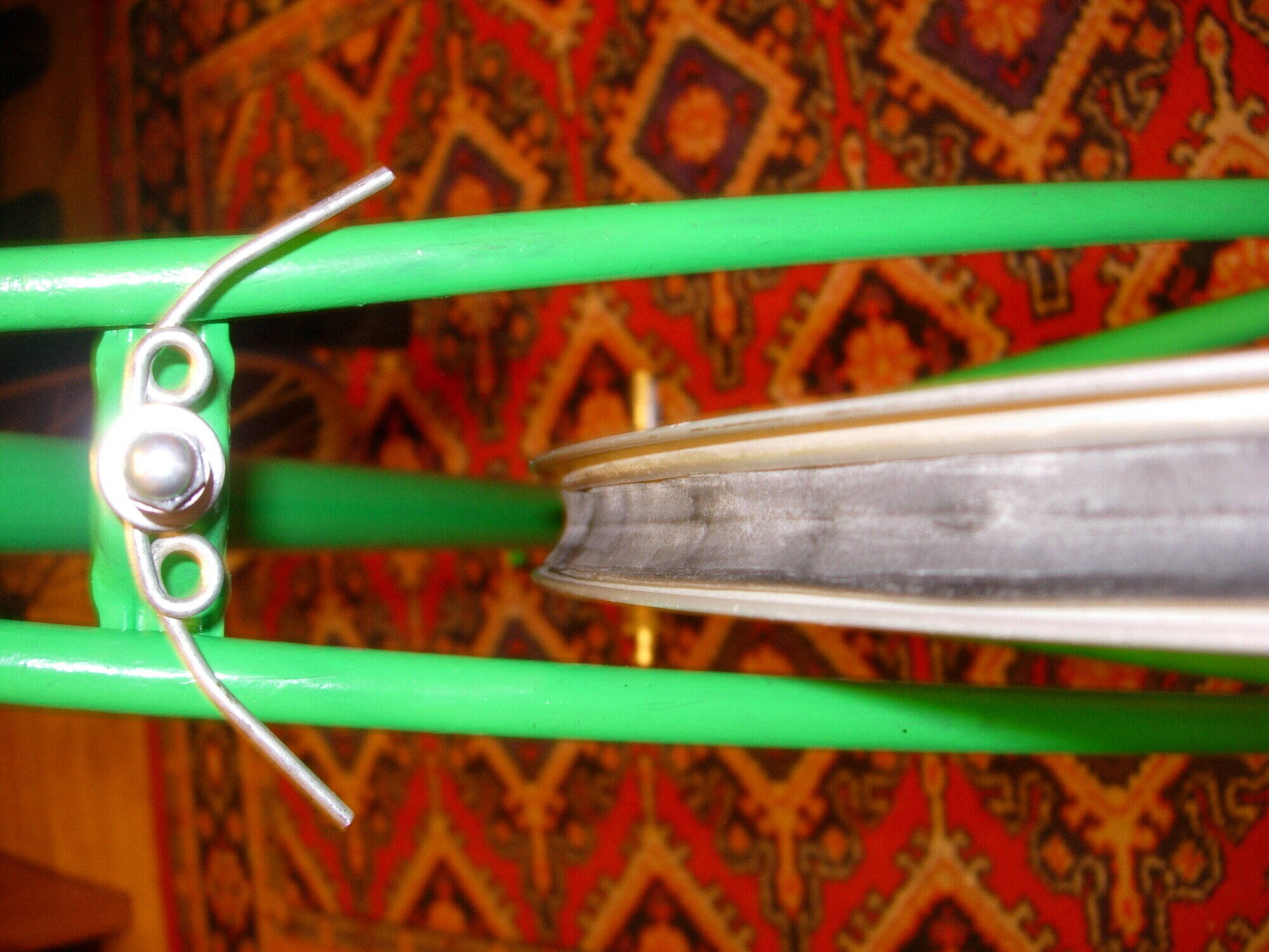

Подскажите, будет ли работать - клещевой тормоз с боковой тягой, если разные расстояния между ободом и задними верхними перьями - слева меньше, справа больше. На фото хорошо видно дефект.На нижних перьях такого дефекта почему-то нет, равные расстояния между ободом и перьями

Кривые дропы или зонты на колесе - это же очевидно. Переверните колесо звёздами влево - увидим.
А внизу такой дефект можно нарисовать - дропы позволяют поворачивать колесо хоть так, чтобы оно об левое нижнее перо тёрлось, хоть об правое, хоть идеально посередине. Независимо от того, кривое оно или ровное по зонтам.
Т.е. нижние перья - не показатель.

Я б діагностував криве верхнє перо задньої вилки. на фото видно, що там щось гнули. Ну це крім зонта :roll:

Вставил другое колесо. Везде ровные одинаковые зазоры. В чем тогда дело? Оба новые колесья

Тогда зонт у колеса. То что новое, єто еще ни о чем не говорит.

Да, предположение верное. Но опять двадцать пять - тормоз то будет прижимать ободья?

Таки зонты? Вы переворрачивали колёса? без этого это всё пустой разговор.
Поставить тормоз сооветствующим матом, потом ещё колодки так сотрутся - будет как-то тормозить. А зонты почему в порядок не привести?

Будет, но если есть возможность лучше исправить.

Да, скорее всего перетянули одну сторону и повело. Проведем пробный эксперимент по ходу сборки и отпишусь
