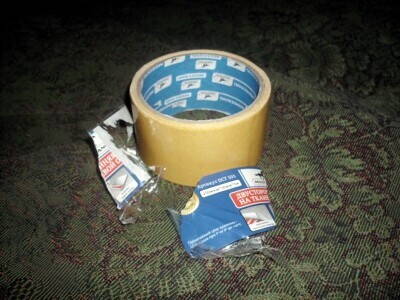

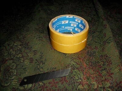

Короче, чуть ли не в ближайших хозтоварах приобрёл рулон ленты на тканевой основе 50мм х 5 м. За 30 грн. Это ровно на два велосипеда, т.е. 15 грн/велосипед, что почти в 10 (десять) раз дешевле особо специальной дешёвой ленты. Цены невеликие (если заказывать трубки, обычно удобно сразу заказать к ним ленту или клей, а не выделываться, как я), но каково соотношение?!
DSCI0885.JPG [ 109.73 КБ | Просмотров: 4286 ]
Пакет разорвал до съёмки - хотелось пощупать. Материал очень липкий и пластичный. Для монтажа на колесо захотел распилить рулон пополам. Это сделать непросто - нож вязнет и липнет в клею. Тем не менее, у меня получилось сделать разрез неполный, но на достаточную глубину:

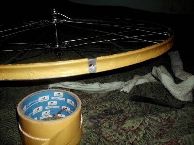

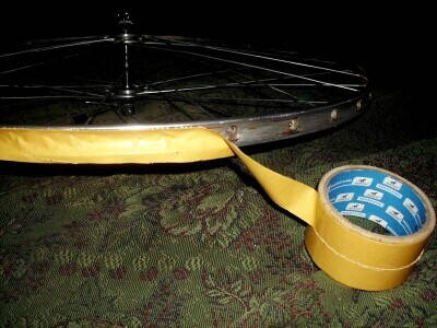

Приклеил скотч на колесо, ведя ровный его край по кромке обода. Начал от отверстия для ниппеля.
DSCI0897.JPG [ 162.71 КБ | Просмотров: 4286 ]
Воздушные пузыри нестрашны. Они потом уходят - частично при проглаживании, полностью уже при склейке - скотч несколько пористый, воздух больше держит изолирующая бумага. Наклеил, прогладил плотно.
DSCI0898.JPG [ 86.03 КБ | Просмотров: 4286 ]
После этого нужно обрезать неровную широкую кромку, оставшуюся от грубой разрезки рулона.

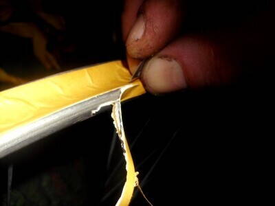

Около ниппеля с двух сторон удаляем изолирующую бумагу
DSCI0900.JPG [ 110.33 КБ | Просмотров: 4286 ]

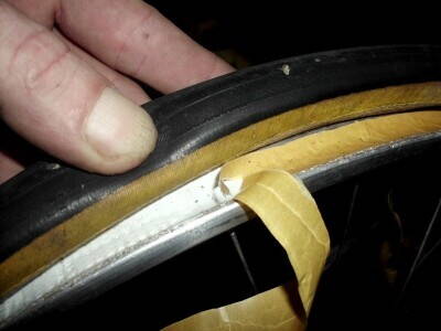

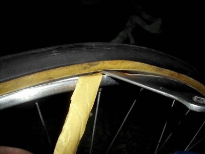

Надеваем слегка накачаную "до формы" шину на место поверх бумаги, но около ниппеля она уже приклеивается - сначала неплотно. Мои шины уже были надеты на колесо, но слышал, что совсем новые нужно как-то растягивать - пока ничего об этом не знаю.
Потом между шиной и ободом вводим что-нибудь (я использовал гаечный ключ), отводим им шину от обода и в этом месте вытаскиваем часть изолирующей бумаги. Делать это нужно небольшими отрезками. При этом несколько раз нужно менять "концы" бумаги, занимаясь ими попеременно, чтобы закончить работу в районе стыка обода, подойдя к нему с двух сторон.
DSCI0901.JPG [ 189.27 КБ | Просмотров: 4286 ]
Иногда бумага обрывается - это не страшно.
DSCI0902.JPG [ 255.12 КБ | Просмотров: 4286 ]
Получается сильнее оттянуть шину и подцепть ножом край бумаги.
После того, как шина улеглась на обод полностью, ещё есть возможность пройтись по кругу и подкорректировать её положение.

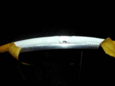

Потом накачал шины полностью, вкинул в раму и погнал тестить - даже фоток готовых колёс не сделал :D Ну уже потом, с велосипедом :wink:
Да, как принималось решение о пригодности древних однотрубок: Я натянул их на обода и аккуратно накачал до 9, 5 атм. Они выдержали, и было решено их оставить. Рекомендуемое в советской литературе давление в них для шоссейных велосипедов - 6...8 атм. Т.к. по отзывам, они держат давление недолго, решил качать до 8 - по идее, за день они не спустят ниже 6. А установлены будут на "музейном" велосипеде.
Возможно, для гражданского и авторского велосипеда возня со старинными однотрубками имеет смысл только для попробовать, а ориентироваться нужно на современные, новые однотрубки.
Вот, одна из них (с ГОСТом 79 г) уже долго не прожила :sad: , зато немного дала проверить этот вариант приклейки viewtopic.php?f=31&t=160854&p=1621362#p1621362
