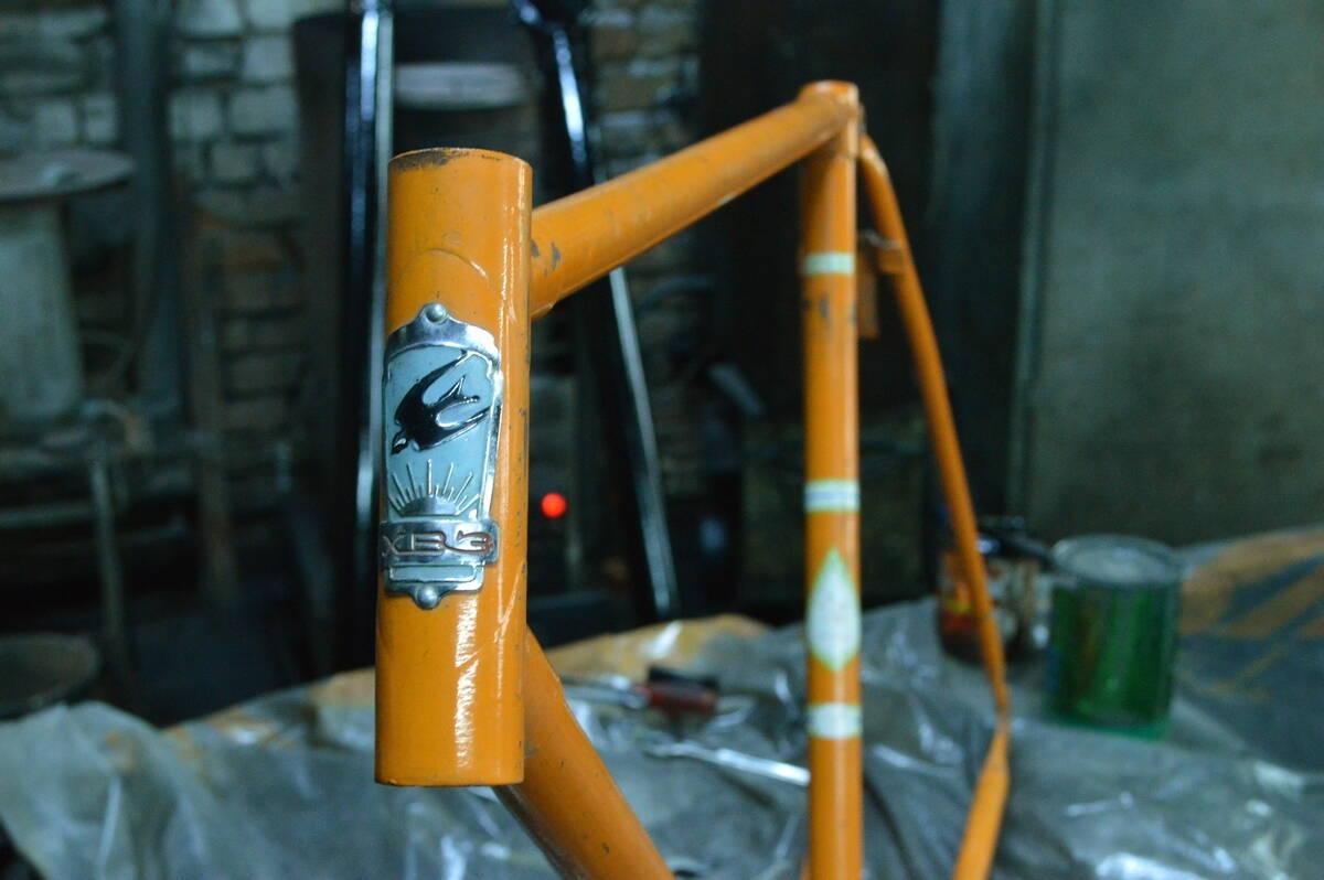

Попалась по случаю украина не дорого, пришлось взять :D Немного не комплектная ( нет колёс, педалей, сидения). Зато цвет веселый :smile:
DSC_0042а.jpg [ 580.2 КБ | Просмотров: 1147 ]
DSC_0043а.jpg [ 476.99 КБ | Просмотров: 1147 ]
DSC_0058а.jpg [ 527.8 КБ | Просмотров: 1147 ]

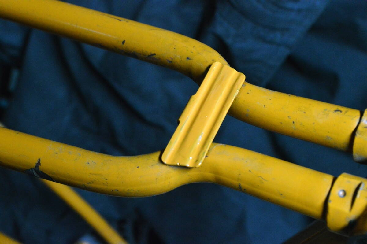

Были погнуты нижние перья очень не характерно.
DSC_0052а.jpg [ 512.5 КБ | Просмотров: 1147 ]
DSC_0069а.jpg [ 452.76 КБ | Просмотров: 1126 ]
Но достаточно легко выровнял и приварил мостик (не стал с пайкой морочится ) вышло вот так
DSC_0080а.jpg [ 483.61 КБ | Просмотров: 1147 ]
