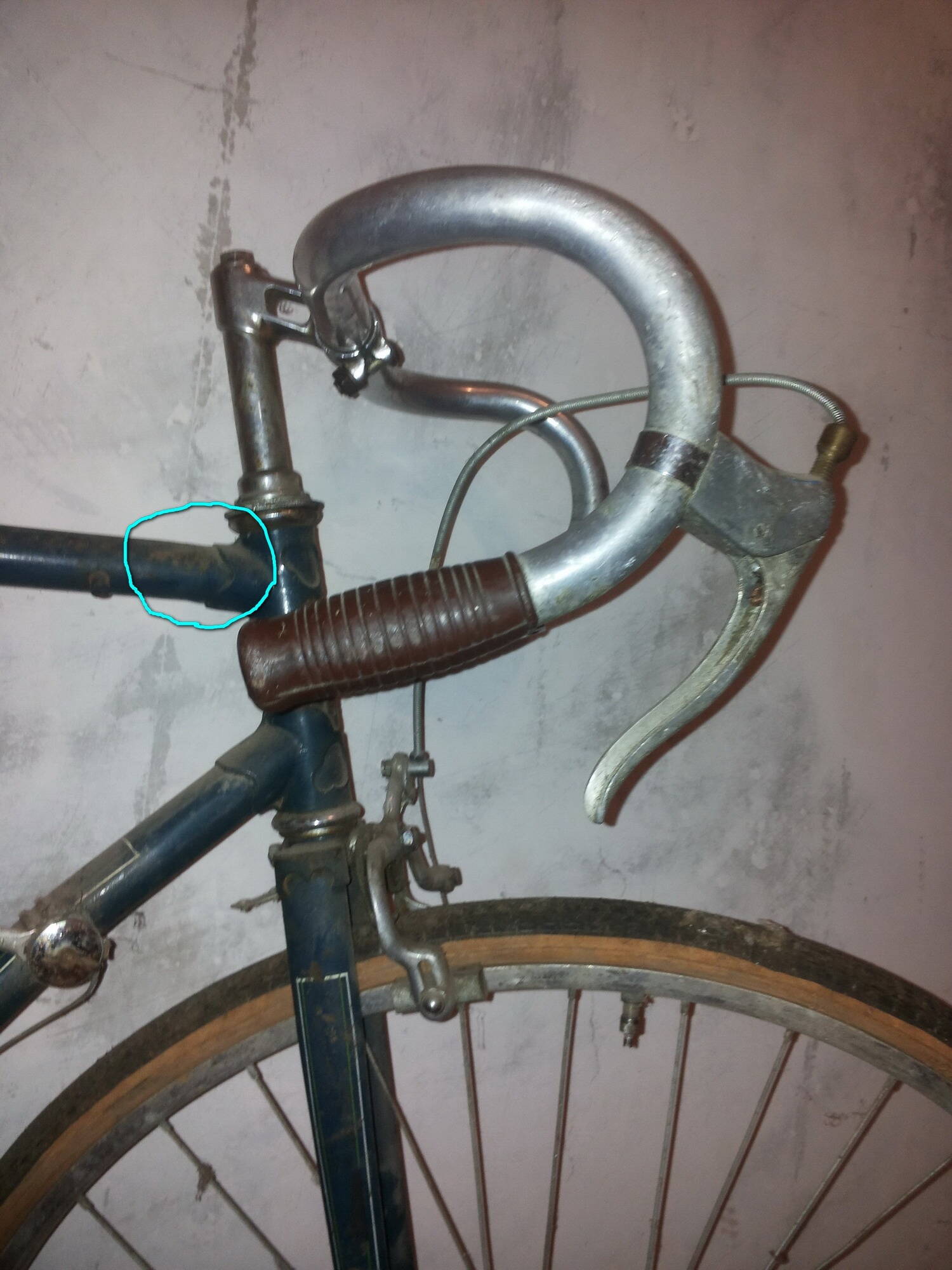

Та ну погнулась рама немного, так что ее выбрасывать теперь :shock:(так рам не напасешься :) ) Там делов на пол часа с перекуром. Делайте очень хороший велосипед, и почти комплектный .

А может это все же ударчик передним колесом был? Похоже на верхней трубе тоже что то есть немного
20151125_181027.jpg [ 643.46 КБ | Просмотров: 1722 ]
Вещ(рама) абсолютно без запаса прочности не люблю такое.
ездить на стреме что б там ниче не согнулось както не вкайф.
И там обе трубы согнутые слепому же видно!
СообщениеДобавлено: 30.11.2015 00:09
Всё-таки я за палочно-верёвочный метод. Даже если это от ударчика (странного). Если тянуть вилку, как обычно, можно лишнего наразгибать. Обычный способ - он для классического двойного горба в 10 см от руевой. А тут один очень далеко от рулевой, второй (предположительный) очень близко.
Нижнюю трубу расправить, а сверху - как получится.

Aleks91 писал(а):
О как.А мне уже казалось, что я один это вижу.Радует, что есть ещё люди с глазами. :cool:

ИМХО
Восстановить велосипед с минимальными вложениями - покататься - понять - нужно ли оно вообще. А дальше по обстоятельствам :)
А починить можно все что угодно, главное сколько это будет стоить ? :)
По запасу прочности кстати - если рама на покраску (я б не красил) - выправив горбы - это место можно усилить ... Но КМК - это лишнее - на таких рамах в деревнях картошку с кирпичами в свое время возили - и ничего ...

Спасибо всем за поддержку.
На данный момент мной проделана работа по разборке и изучению инфвормации от kisa. Приобретена седуха от чемпиона 61г. сотояние очень даже бодрое, пойдёт на первое время пока не востоновлю родную. Замочил хром в лимонке, прошли сутки и результаты не важные, предется нести на Гефест заново хромировать. Фотоотчёт о проделанной работе выложу завтра. Так же на завтра планируют правку рамы по методу Кисы - ребята скрестите за меня пальцы☺
