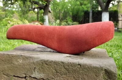

Здравствуйте! Сразу пардон, если не в ту тему. Недавно попало в руки такое седло:
Кроме производителя Viscount никаких надписей больше нет. Верх - видимо старый поролон, но скорее всего сверху было еще что-то. Вопрос: что с ним можно сделать? Может кто в курсе как должен выглядеть оригинал?

Ну в оригинале кожей дикого линолеума. А в Вашем случае есть великолепный шанс обтянуть настоящей. Хоть от курточки секонд-хендовой, хоть (вроде лучше) от голенища дамского сапога. Причём можно такой кусок подобрать, чтоб там шов где-то красиво проходил. Только ж следить, чтоб тот шов не натёр чего-нибудь важного, например, так его расположить: http://www.velodom.com.ua/i/500/500/122437.jpg В том месте мы седла не касаемся, там шов не мешает, а декоративность высокая.
Поролон не меняйте - он формованый, самопальный кусок так не ляжет. А этот ещё поживёт.

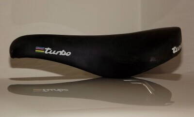

Viscount - це вже не мало сказано, може хлопці більш продвинуті по шосейним брендам скажуть точніше, але сідло ніби не погане :yes: Гугл, показує різношерстні картинки, так і до одного висновку не прийшов.
Такий собі, вже олд-скул з кін.80 их поч 90-их років. Дуже схожий по формі і замуту на Selle Italia Turbo.
Конкретно ця модель "Турбо" була як і Ваша покрита тонким шаром паролону біля 5 мм і обтягнута шкірою. Шкіра на самому сідлі фіксується виключно клеєм, без додаткових кріплень (заклепки/болти чи як базарні шедеври на скобах степплера :D в пластмасовий каркас). В моєму випадку, сідло було переобтягнуте, цільним ( без швів) куском автомобільної шкіри, приклеєним на клей аналог "88". Всім задоволений, але чесно поки, що не експлуатував :D .

Бегущая Черепаха, спасибо! Седло это действительно стояло на каком-то спецзаказе. Досталось внагрузку вместе с покупкой запчастей. Я попробую обтянуть
цельным куском и посадить на клей. Поролон по совету Кисы трогать не буду, хотя мне уже предложили содрать старый и приклеить на его место туристический коврик)))
