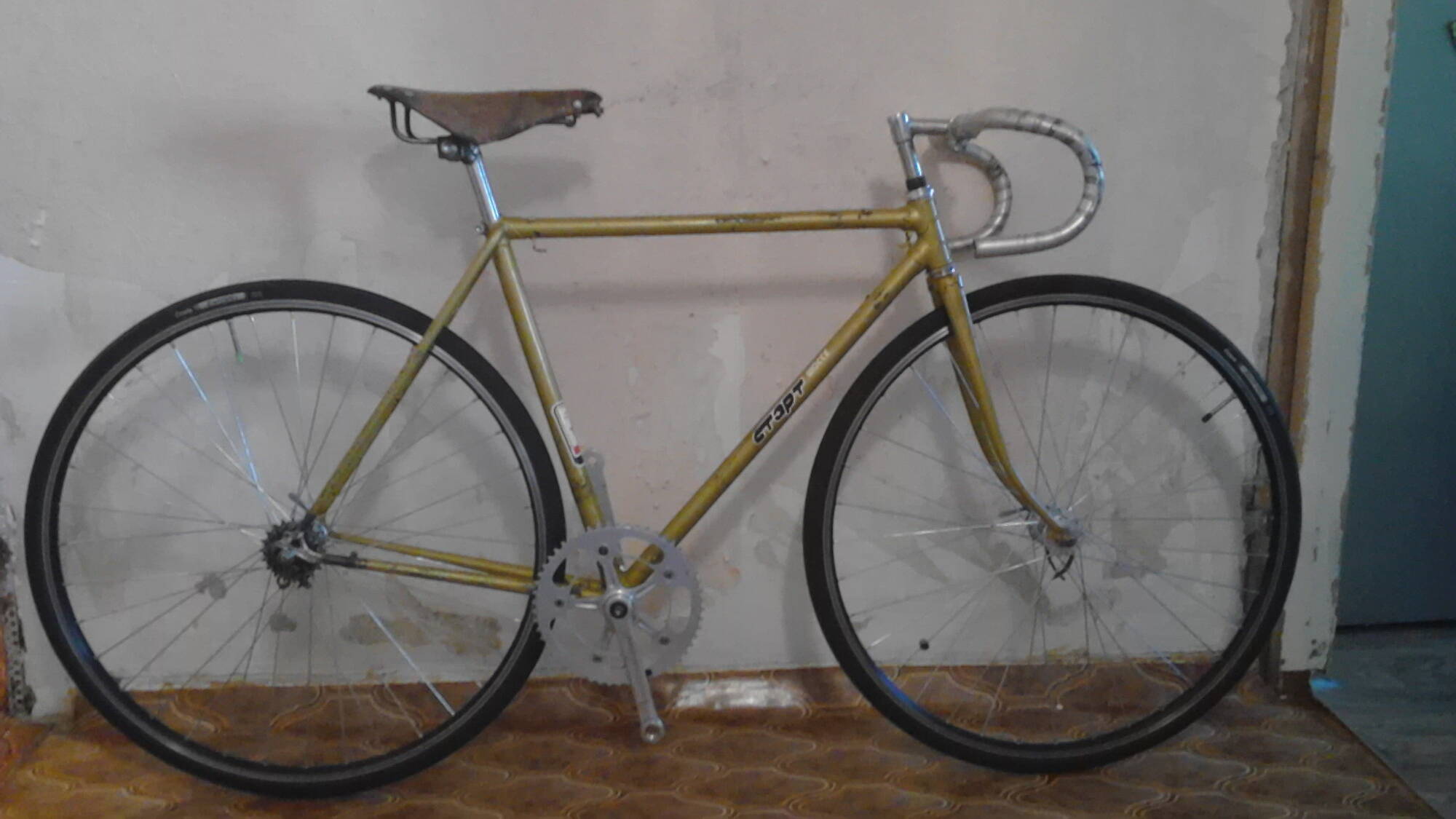

СообщениеДобавлено: 18.01.2016 00:07
Сообщения: 123
Город: красноярск
Зарегистрирован:23.05.2015
Макет сезон 2016 :smile:
IMG_20160116_143426.jpg [ 674.05 КБ | Просмотров: 2373 ]
IMG_20160116_143338.jpg [ 651.01 КБ | Просмотров: 2373 ]
СообщениеДобавлено: 18.01.2016 14:14
Лисапет 1 шт :yes:
Таки махнули раму даже на тот же цвет? Обода шоссейные?
СообщениеДобавлено: 18.01.2016 19:33
Сообщения: 123
Город: красноярск
Рама нашлась в местной вело секции, о существовании которой узнал на этом форуме ,там же система и колеса с высокими втулками под трубки, колеса пока в процессе восстановления, эти дорожные накинул посмотреть что получается, думаю собрать на торпедо 54-18, как думаете торпедо-трубки? :smile:
СообщениеДобавлено: 18.01.2016 20:05
Сообщения: 869
Зарегистрирован:28.05.2013
Бобков Роман Роман, всерьез не воспринимайте, но когда новичок в этом деле заикается про трубки, я сразу вспоминают про наших местных юных недохипстеров, ходят и ноют, ууу, трубки, а продайте хоть одну трубку, а у вас не найдется ли трубки, очень нужно, катать не могу и т.п.
На последние деньги выцыганеные у родителей понапокупали себе Кампу, Мавик и иже с ними, а то, что трубки это расходный материал как то не подумали.
Не связывайтесь с трубками, найдите низкопрофильные обода и олдскульные клинчера типа Континенталь ГранПри Классик. И будет вам счастье.
СообщениеДобавлено: 18.01.2016 20:34
Сообщения: 123
Город: красноярск
Спасибо за совет, опять расходы :twisted: трубчатые колеса подкупают своим весом, неужели настолько ненадежны? а тот клинчер 3000р против 2000р за трубку
СообщениеДобавлено: 18.01.2016 20:46
Сообщения: 869
Бобков Роман только клинчер на выброс только в одном случае - грыжа или боковой порез, не считая конечно износа. А трубка - по сути вещь одноразовая. Проколол, выкинул. В Союзе зашивали-клеили трубки, да. От безисходности.
Попробуйте, быстро надоест.
СообщениеДобавлено: 20.01.2016 17:52
:yes:
Стрёмно оказаться далеко от базы с пробитой трубкой. Понятно, запаска и всё такое, но ремонт геморный (когда он вообще возможен) а цена, как для одноразового изделия :facepalm: .
Тоже считаю, что клинчер 20-23 мм на ободах 14 мм рулит. Весовую разницу, думаю, толком и оценить на ходу не сможете. Трубки в нашем случае - интересная игрушка, не более.
Насчёт Торпедо - я строго "за". Сам увлёкся этой схемой. Обязателен передний тормоз обычный. Тормозную ручку при этом хорошо ставить так, как на моих спортивных синглах - не перекладине руля.
