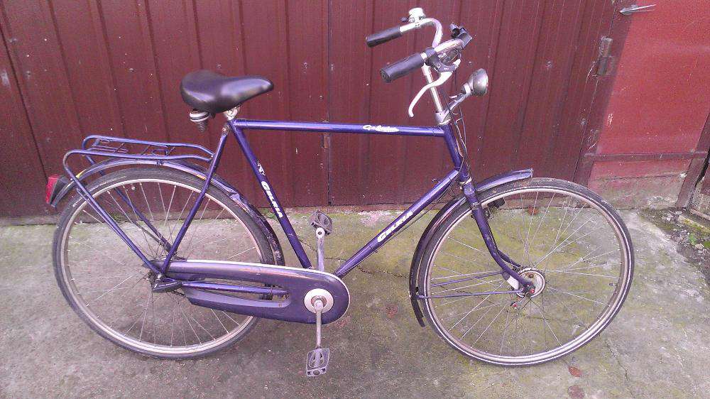

А у нас пополнение.
Прикупил вот такую газель, пока в хозяйстве только парнокопытных не хватало :D
Впрочем, это самэц. :twisted:
gazelle-gelria-1.jpg [ 86.77 КБ | Просмотров: 2533 ]
gazelle-gelria-2.jpg [ 94.5 КБ | Просмотров: 2533 ]
Пока разобрал, буду ровнять верхние трубки задней вилки - там был противоугонный замок, но его отломали. При этом погнули перья и крыло.
В целом, ничего страшного. У этой рамы задние стойки - это отдельная деталь :smile: уже отковырял, только потом надо будет где-то такие заклёпки найти, не знаю как правильно они называются. Просто кусок тонкой трубки развальцован в отверстии.
Ещё из особенностей рамы, кроме задних стоек:
- прямые дропы с натяжителями задней оси;
- провода внутри труб;
- подседел 26 мм;
- на фаре держатели тросиков в форме рожек газели, оказалось удобно.
Ну и почему-то на передней вилке ухо для барабанного тормоза приварено справа.
И так и не понял, как вынуть тросик из регулирующей трубки на самом тросике, он как-то хитро зафиксирован.

Поздравляю, приятная "козочка", защита цепи прям как из 60-х в ракетно-авиационном стиле.

Зарегистрирован:08.07.2014
HENK75
Спасибо. Я польстился на раму большого размера - 62 см. Ну и она короче, чем минская, будет более разворотистая. На руль также определённые планы. А планетарка и барабанный тормоз - это само собой разумеющиеся плюшки, без них ехать не будет :D
