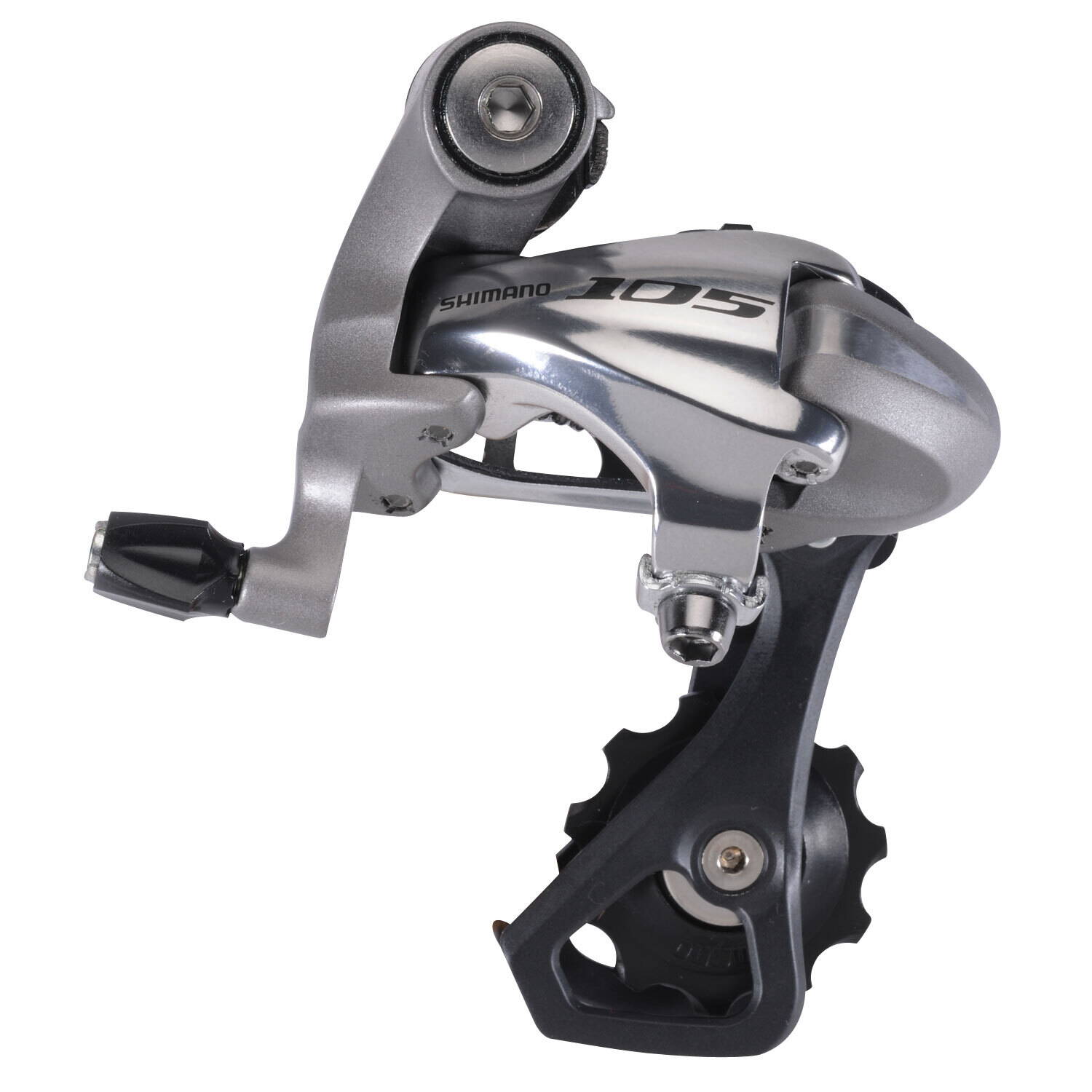

Может у кого есть опыт замены лапок задних переключателей уровня 105 и выше?
Они взаимозаменяемы между сериями и группами разных годов?
Знаю что в рамках серии 5700 рамки взаимозаменяемы, достаточно выкрутить шпильку.
Есть длинная лапка 5700. Подойдет ли к Ультегре?
Скидочный угар продолжился 31 декабря. Приобрел задний переключатель Shimano FD 5701SS, и до кучи верхний ролик Ultegra с керамической втулкой.
Интернет подсказал интересный факт. В верхний ролик 105 (5700) заложен конструкционный люфт, как выразился знакомый суперрандоннер, "маркетинговая бомбочка". Чтобы в этом убедиться, достаточно сначала поставить штатный ролик от 105 в Ультегру, и обалдеть от снижения четкости переключения. А затем поставить верхний ролик от Ультегры в 105, и поразиться преображению переключателя. И получается дешевле, чем брать саму Ультегру.
Где то попадалась заметка как частично убрать конструкционный люфт роликов из низкоуровневых переключателей. Суть в том, что на наждаке стачивается лишний металл на втулке скольжения. Подробностей не помню, но метода основана как раз на том факте, что замена стандартных роликов на ролики от старших групп, преображает младшенькие переключатели

Я заднюю перекидку аливию так апнул-сточил втулочку на которой верхний ролик крутится. Четкость переключения реально возросла. Но там ролик вращается на втулке скольжения. А вот Шедоу уже не стал разбирать - там на колесике надпись что то вроде "керамик закрытый подшипник". Решил не трогать от греха подальше.
