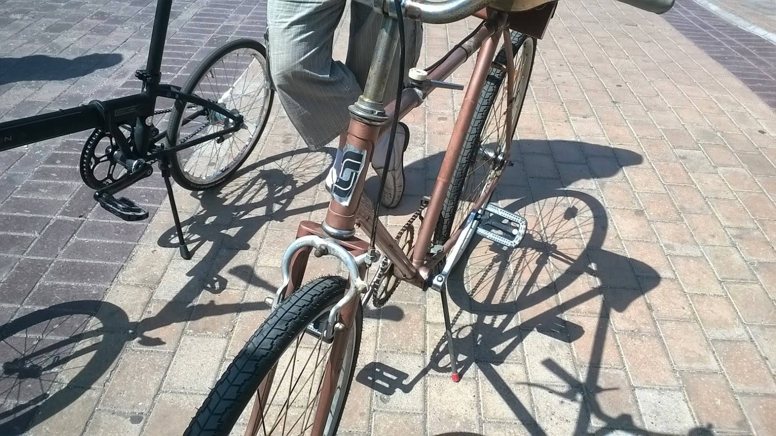

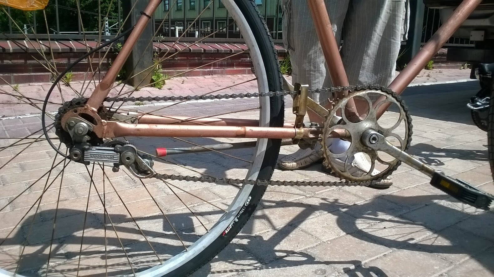

Бегущая Черепаха писал(а):
Шкода, що google pluse мені нічого не показав, там що потрібно реєструватись ?!
Прошу пробачення, було не до форуму.
WP_20140610_001.jpg [ 370.15 КБ | Просмотров: 2185 ]
WP_20140610_002.jpg [ 337.84 КБ | Просмотров: 2185 ]
WP_20140610_003.jpg [ 364.47 КБ | Просмотров: 2185 ]
WP_20140610_004.jpg [ 375.5 КБ | Просмотров: 2185 ]
WP_20140610_007.jpg [ 412.58 КБ | Просмотров: 2185 ]
(тут на задньому плані хромолевий Dahon Speed Uno на 20" колесі розміром 451х32 ;) На першій фоткі теж він, тільки складений ;) )

Volosaty, дякую, що не забув ! Але, якщо чесно я не зрозумів в чому "соль". Та й чесно кажучи, для чого мені така кількість зірок ... ?!
 Заголовок сообщения: Re: Червона рука "синього" Ольстера
СообщениеДобавлено: 24.12.2015 00:39
Сообщения: 1532
Город: Сквира
Зарегистрирован:02.08.2012
схрестили "торпеду" і класичну перекидку. І гальмувати ногами можна, і 3 передачі є, і рішення курйозне і нетипове - те що просили ;)
там лише 3 передачі - а древніх європейців на 3-4 передачі я встиг побачити чимало :D
