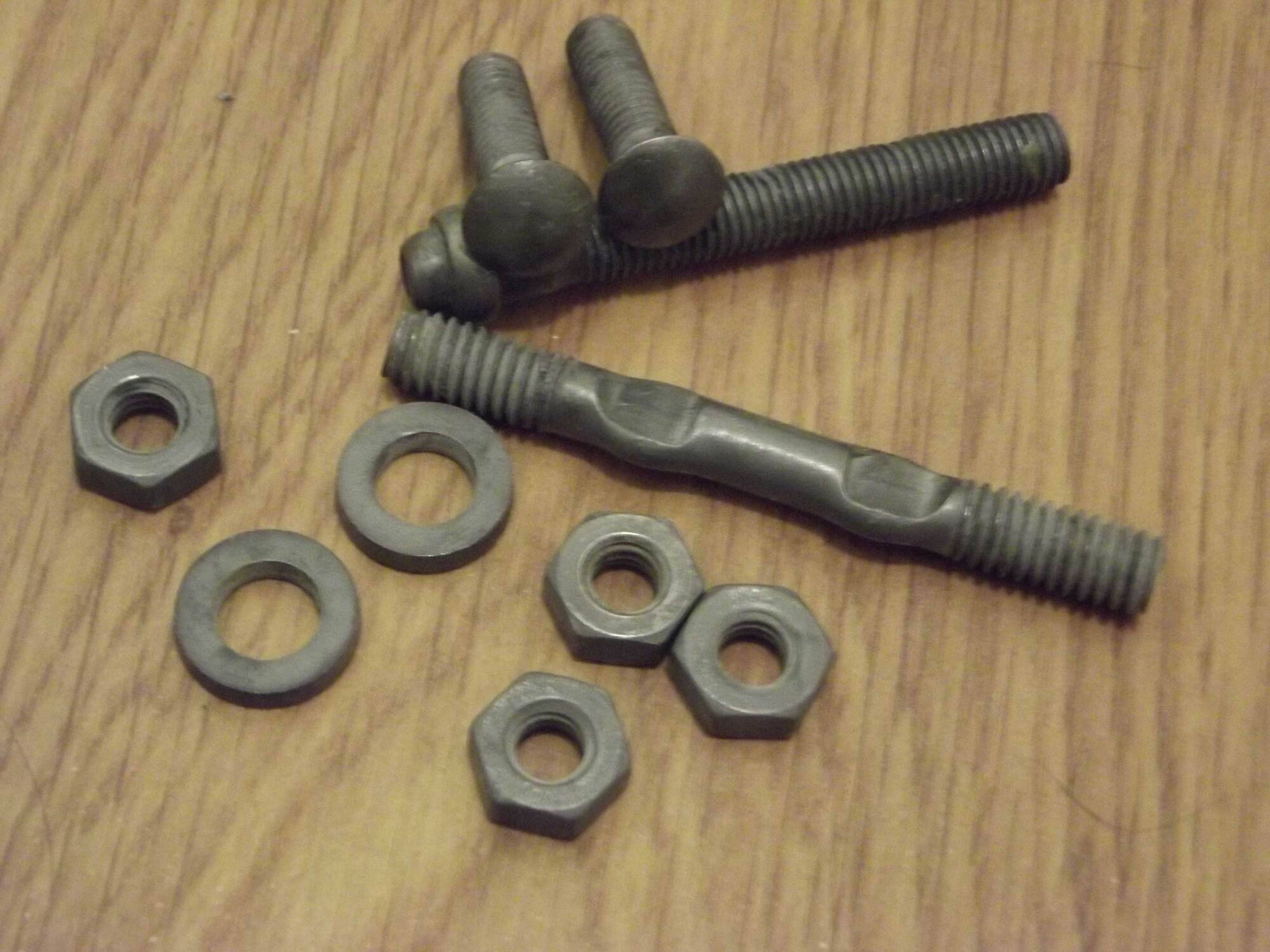

Детали седла после "холодной оцинковки" и шлифовки (вачале с пастой ГОИ 1000, затем чистым войлочным кругом)
511.jpg [ 582.81 КБ | Просмотров: 2393 ]
Как то не очень.

HENK75 писал(а):
Как то не очень.
Та не очень)
Основная цель была защитить детали от коррозии. Ну, конечно, чтоб блестели хотелось. Последнее не получилось. Детали эти практически не видны, и т.к. "хрома на форуме ещё никто не нашёл" (с) - буду довольствоваться тем что есть.

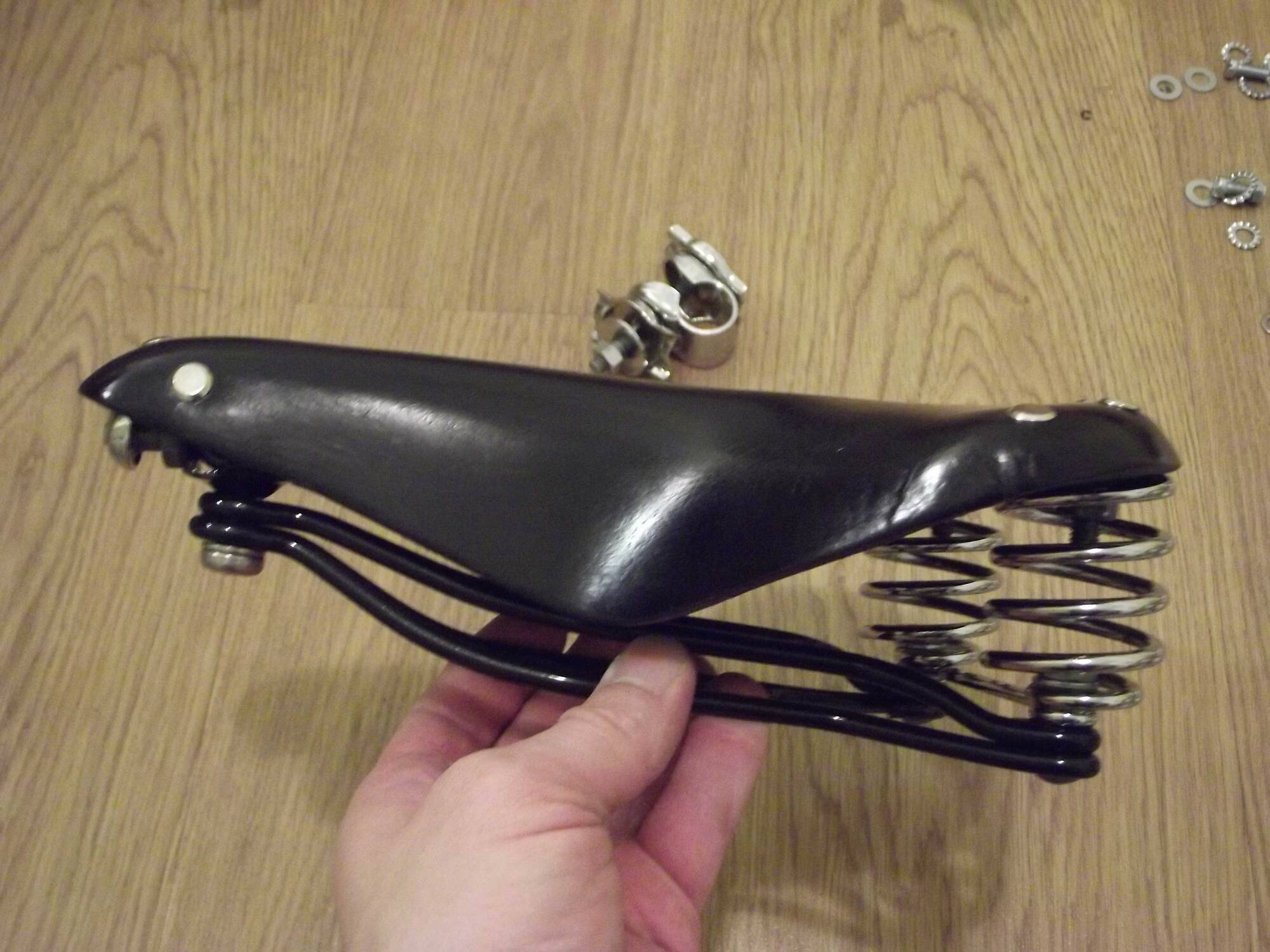

Первое седло в сборе.
513.jpg [ 627.96 КБ | Просмотров: 2395 ]
514.jpg [ 728.65 КБ | Просмотров: 2395 ]
515.jpg [ 628.53 КБ | Просмотров: 2395 ]
516.jpg [ 542.48 КБ | Просмотров: 2395 ]
517.jpg [ 588.61 КБ | Просмотров: 2395 ]

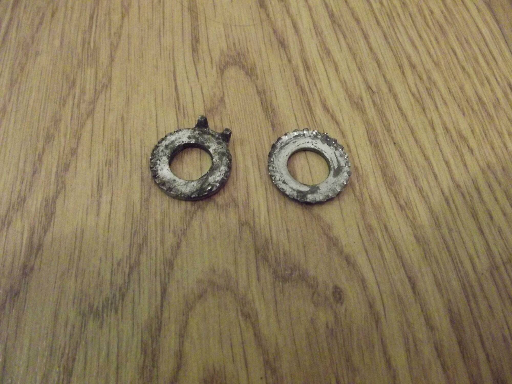

Ну и вопрос:
до реставрации на обоих велосипедах между гайкой и задним дропом лежала вот такая шайба
518.jpg [ 668.26 КБ | Просмотров: 2381 ]
Думаю, она поможет сохранить покрытие на дропе (особенно вариант с "рожками").
Как считаете, стоит использовать?

СообщениеДобавлено: 31.12.2015 10:03
Там планєтаркі? Лінькі гортати тему. Якщо так, то шайба з вусом категорично обов"язкова. Інакше буде прокручувати оську з нехорошими наслідками у вигляді заклиненої втулки.

Евгений76, були планєтарки, поставив "торпедо"

Второе седло в сборе.
521.jpg [ 477.67 КБ | Просмотров: 2328 ]
522.jpg [ 481.21 КБ | Просмотров: 2328 ]
Всё, в этом году больше ничего не успел)
Там той что с "рожками" уже настали "рожки да ножки" - отверстие должно быть овальным. Такие шайбы ставят на планетарки (у них оська специально с лыской), дабы ось не прокручивалась - как правильно сказал Женя, это грозит крупными неприятностями.
На пошкрябанные дропы я бы лично забил - во первых там сталюка а не люминь, во вторых обычная гайка намного меньше уродует дропы чем эксцентрик, и в третьих краска отваливается от сильного локального давления.
Помочь не закручивать гайки оси "до усёру" и при этом чтоб оська под педалированием не убегала - ставить натяжок. Правда, у вас рамы уже покрашены, а там обычно сварочные работы нужны. Или придумайте свою конструкцю натяжка.

От так всё выглядит.
Думаю, лучше принять какие-то предупредительные меры, не забивать)
Заменить flanged nut на нормальную гайку с шайбой, и дропы царапаться будут ощутимо меньше.
