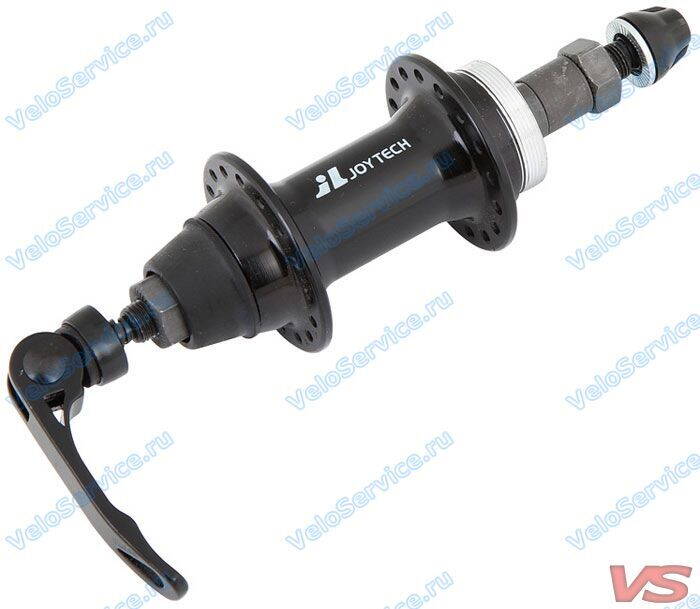

Вот такая проблема. Не могу выкрутить съемником светлую часть (см фото) - а ведь как то надо насыпать подшипник назад с новой смазкой. Что я делаю не так? Или оно дальше не разбирается?
IMG_9875.JPG [ 605.43 КБ | Просмотров: 2765 ]
IMG_9876.JPG [ 686.02 КБ | Просмотров: 2765 ]

Тут правая резьба по идеи

Ну на видео с мануалами по разборке видно что правая - откручивать против часовой - но в данном случае - я не могу сорвать с места эту систему.

приложите больше усилия. можно удлинить ключ, надев на рукоятку трубу подходящего размера

А я не сорву его с мясом и потрохами?

Резьба правая судя по фото. Залил керосином. Жду...

Нашел такое упоминание:
Это втулка низкой ценовой категории и достаточно часто встречается в стоке, поэтому данное руководство кажется мне чуточку полезным. По своему устройству втулка похожа на аналогичные изделия Шимано (пособие по разборке на байкрепейре), но имеются некоторые отличия.
Основное отличие состоит в способе крепления барабана.
Во втулке шимано барабан прикреплен полым винтом с правой стороны, для откручивания (резьба правая) нужно использовать шестигранник на 10, либо спец ключ (в виде 12-гранной звездочки).
Джойтековский барабан выглядит изнутри абсолютно также, даже насечки внутри есть, что сильно сбивает с толку, однако способ крепления совершенно другой - полым винтом барабан притянут с левой стороны (резьба также правая). С правой стороны этот болт никаким образом недоступен. Выяснил это вчера, пока 2 часа пытался открутить барабан по-шимановски. Для откручивания винта нужно использовать шестигранник на 12, либо головку Torx T60. Ключ или головка должны быть длинными, никак не менее 70мм в длину.
Еще есть небольшое отличие в конструкции барабана. Джойтековский барабан с задней стороны имеет уплотнение в виде резинового кольца, которое легко доступно и снимается тонкой отверткой (в шимановском барабане уплотнение недоступно без разборки). После снятия отчетливо видны шарики внутреннего подшипника, из-за чего он легко промывается. В этот раз проблема была именно в этом подшипнике, поэтому такой конструктив избавил меня от необходимости разбирать барабан.
Разборка самого барабана делается аналогично втулке шимано (очередное пособие на байкрепейре).
Как ее теперь назад собрать - :eek:

Не стал заморачиваться - промыл все, просушил, заложил новую смазку, собрал - работает тихо-тихо, без песчаного хруста...
