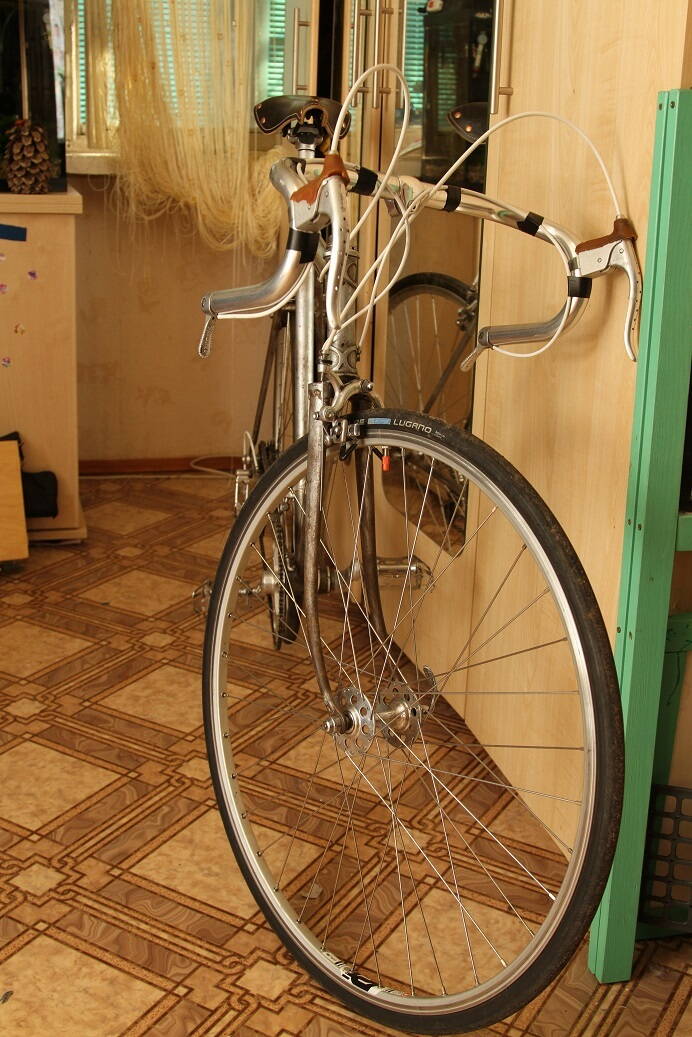

Перекидку переднюю заменил, поставил с упором для рубашки троса
IMG_5117.jpg [ 337.21 КБ | Просмотров: 2519 ]
IMG_5098.jpg [ 158.3 КБ | Просмотров: 2519 ]
Немного по другому пропустил все тросики в районе руля
IMG_5099.jpg [ 202.08 КБ | Просмотров: 2519 ]

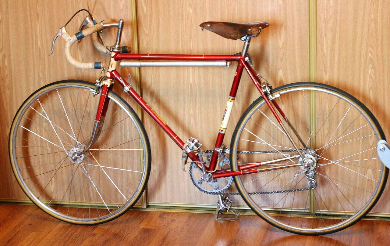

общий вид сейчас такой
IMG_5106.jpg [ 400 КБ | Просмотров: 2519 ]
IMG_5103.jpg [ 306.45 КБ | Просмотров: 2519 ]
