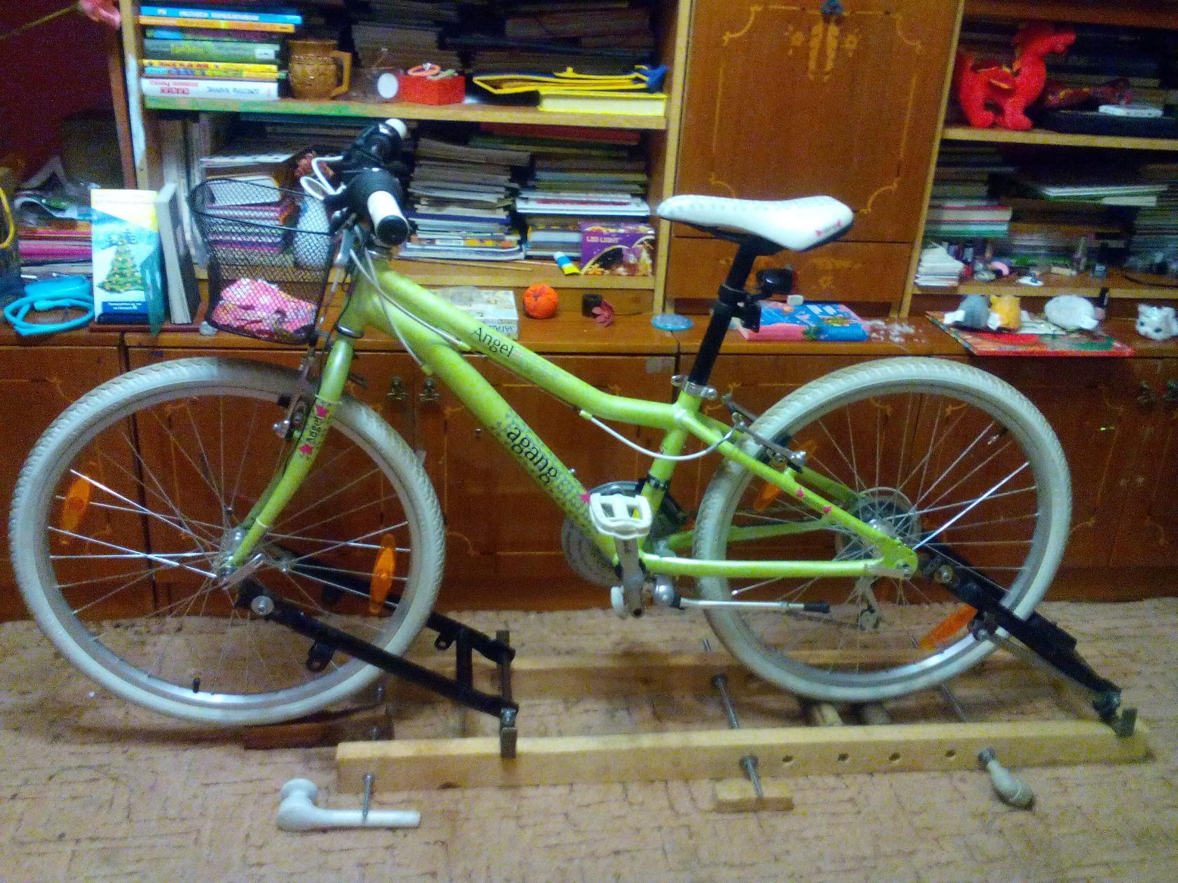

В прошлом году я сделал для дочки велотренажер.
Процесс описан здесь viewtopic.php?f=31&t=210862&start=480#p1380174
Как оказалось, устройство пользуется спросом.
Но в эту зиму ребёнок пожаловался, что колесо крутится вообще без сопротивления, ехать не интересно. А если убрать подпорки, то валики прокрутить не хватает сил.
Я почесал репу и решил конструкцию немного переделать.
Было выброшено четыре лишних детали - строительные уголки, на которых крепились черные держатели велосипедных осей.
На снимке строительные уголки между досками и серыми железными кронштейнами с двумя гайками
Отдельно серые кронштейны выглядят так
Я отпилил изрядную часть каждого валика, в результате они стали короче, доски удалось придвинуть ближе одна к другой и теперь кронштейны крепятся прямо сверху досок длинными шурупами.
Это положительно сказалось на жесткости конструкции.
После этого я я нашел причину, почему валики вращались так тяжело.
Виноват в этом я сам :facepalm:
Придумав конструкцию велотренажера от начала и до конца, я по глупости использовал один размер с найденного в интернетах чертежа - а именно расстояние между осями валиков я взял равное 260 мм.
Ведь раз такое расстояние делают, значит это для чего-нибудь нужно? - думал я.
При таком расстоянии колесо зажимало между валиками и сопротивление было чрезмерным
Посыпав голову пеплом, я опытным путём установил, что расстояние между осями валиков должно быть 120 мм.
Заново просверлив отверстия для подшипников, я собрал всё воедино - и механизм заработал выше всяких ожиданий!
Колесо крутится с небольшим сопротивлением, валики бодро вращаются, ребёнок доволен.

Под торчащие железячки с боков подложены разные предметы, чтоб ногами не цепляться. По хорошему надо спилить, но всё некогда.

Паша, на велике дочки колёса 24" или 26" ?
СообщениеДобавлено: 08.02.2016 16:26
Сообщения: 4621
Город: Зеленодольск
Зарегистрирован:08.07.2014
Maxim_Sed
24-е колеса, обода как раз такого профиля как недавно коллега ХиТРиК массово закупил.
Я ещё тогда подумал, что 260 мм для такого колеса как-то сильно широко, но повёлся на то, что тот тренажер же промышленный :facepalm:
