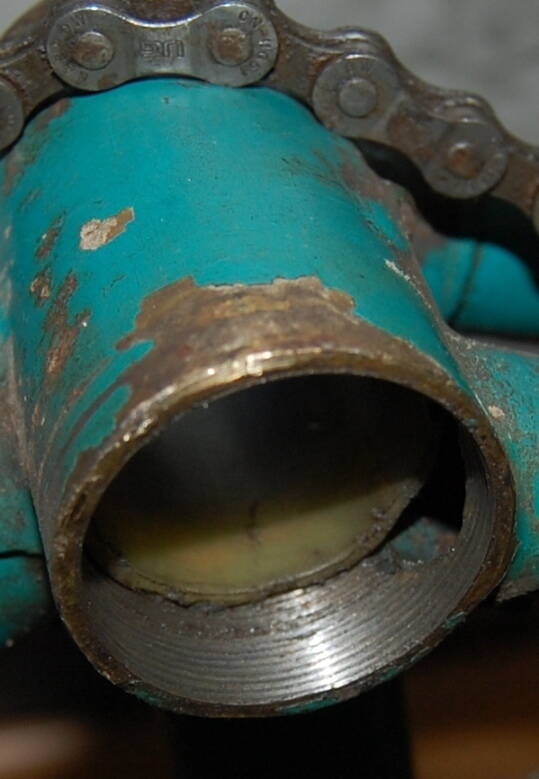

Сегодня разобрал каретку. Левая чашка выкрутилась легко, а с правой пришлось покарячится (в итоге после извлечения она упала на пол и раскололась).
Внутри трубы кореточного узла был пластиковый (если родной, то пластмассовый) пыльник:
DSC_1452.JPG [ 183.18 КБ | Просмотров: 1961 ]

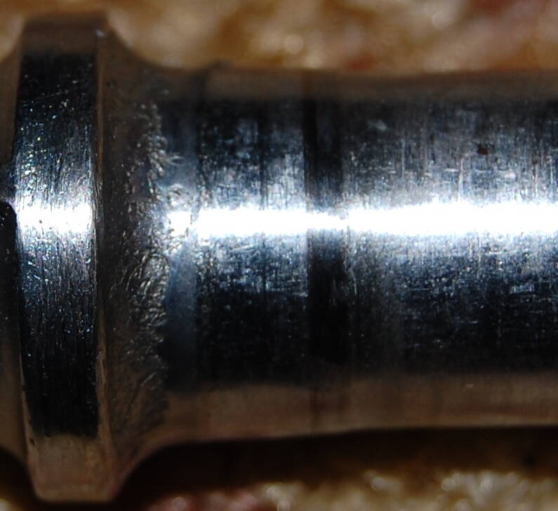

Длинна вала 145 мм. Из неприятного - вал на одной стороне имеет следы выработки:
DSC_1456.JPG [ 252.18 КБ | Просмотров: 1961 ]
и вот повернутый на 90 градусов
DSC_1458.JPG [ 283.45 КБ | Просмотров: 1961 ]
Подскажите, что делать с валом: под замену, или восстановить?
Если восстановление - то как?

Вал попробуйте почухать viewtopic.php?f=31&t=261543&start=90#p1580884 , а нет - так под замену. Зависит от глубины дефектов. Больше, чем 0,5 мм снимать нет смысла - по закону, глубина термообработки 0,6..0,8. Но то по закону. Как и чашку. По идее, любые ХВЗ годятся. Там пару тонкостей по подбору есть, но в большинстве случаев всё ок.
СообщениеДобавлено: 22.01.2016 19:56
Сообщения: 4271
Город: batym, Israel
Возраст: 64
Зарегистрирован:10.08.2007
Я бы - заменил, если бы было на что. Современные валы под клинья :shock: :facepalm: :shock: :shock: :facepalm: :facepalm:, да и клинья сегодняшние - тоже не лучше. По дитячьим велам знаю... Но у них то хоть нагрузки не велики.
Теперь о проточке кареточного вала. Как то я тут писал о проточке в наколенных условиях конусов втулки - принцип тот же, но с небольшими вариациями. viewtopic.php?f=31&t=235972&hilit=%D1%88%D0%BB%D0%B8%D1%84%D0%BE%D0%B2%D0%BA%D0%B0+%D0%BA%D0%BE%D0%BD%D1%83%D1%81%D0%BE%D0%B2&start=225
Вариации:
покупаем или находим резинку, вроде стаканчика - наконечника трости или костыля. Просверлив по центру, зажимаем болтом, так, чтобы этим стаканчиком можно было крутить ось каретки. Или, если есть торцовые головки, то в качестве стаканчика можно попробовать их - оно безопаснее. НО! очень внимательно отнестись к биениям. На крепкую доску, а лучше две доски, сбитые уголком приделываем ( прибиваем) деревяшку толщиной примерно в вашу дрель, вставляем в патрон тонкое сверло и, двигая дрель прижатой к обеим доскам, делаем в деревяшке дырочку почти на всю глубину сверла, после чего, не вынимая сверла из отверстия, открываем патрон дрели. Приспособа готова.
Далее, закрепляем вал в полученных центрах - с одной стороны на хвостик сверла коническим углублением вала каретки, на другой - резиновый стаканчик на болте, зажатый в дрель, а саму дрель поджать рукой и притянуть к доске резиной, например от старой камеры. Покрутите рукой, и убедитесь что биения минимальны, пока не отцентруете, быстро крутить нельзя - вырвет.
И весьма желательно чем либо защитить вал от вылетания. Я истользовал в аналогичных условиях крепление для труб к стене.
Далее - дреммелем, или второй дрелью с палочками и шкуркой. Защитные очки - весьма желательно. Нажим на шлифующий инструмент минимальный, на касаниях, как перышком.
Риск - что вал сделан сырым внутри и цементированным на малую глубину, тогда это восстановление - мартышкин труд. Но вроде старые валы калили целиком.
Если на вашем валу нет углублений по оси вала - не заморачивайтесь с проточкой, ищите новый вал, и лучше вместе с шатунами.
Если же есть выход на токарку - то это гораздо лучше.
Спасибо за ссылку, очень интересный способ.
Естественно, никаких базарных деталей. Только ХВЗ б/у в хор. сост.
Таки оба, Вы правы, господа.
Почесал репу, посмотрел на упоротый вал и вспомнилось сакраментальная реплика из известного кинофильма "Взбунтовалось войско! Говорят царь - не настоящий". Вал 145 мм, и не родной, какойто ново-говно-дел. А ведь продавец мне еще один в комплекте даал. Распаковал, замерял линейкой - 135 мм, с тремя заветными буквами "ХВЗ", и ведь писал мне HENK75 про вал на своем Чемпионе:
HENK75 писал(а):
я намерил 135 мм
Поставил колесо, собрал "модель" каретки с валом "ХВЗ" 135 мм, одел шатуны. Линия цепи на 2-2 правильная.
Таки быть Чемпиону с правильным валом. Завтра пойду еще чашки искать.
