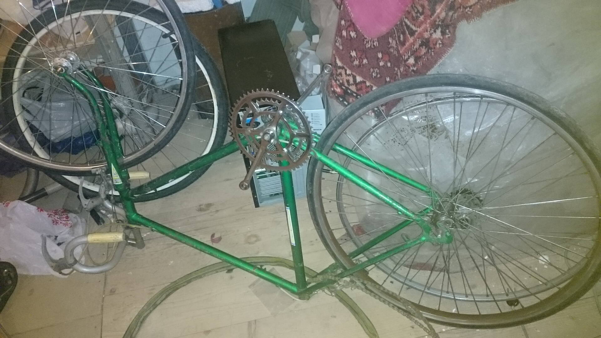

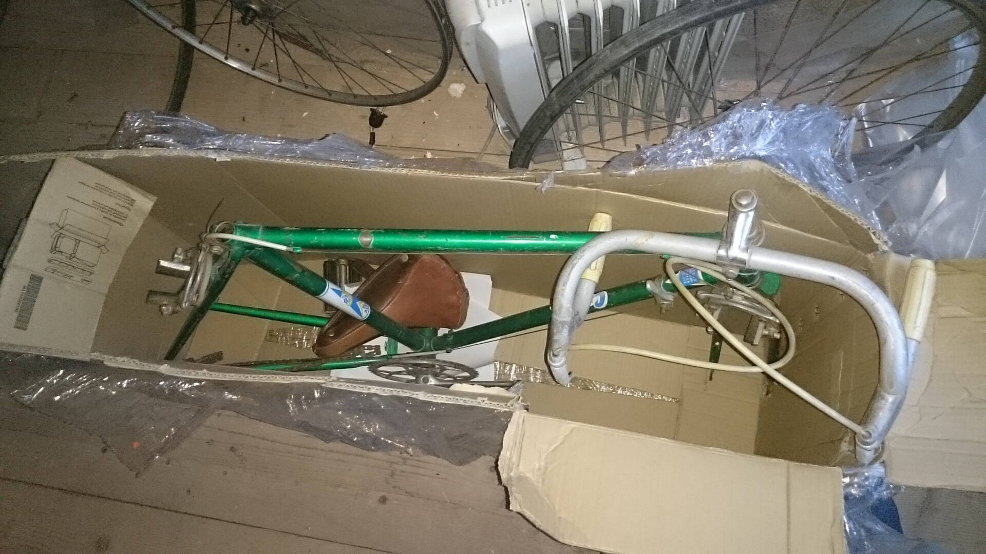

Довго блукаючи теренами ОЛХ
надибав я якось раму Спутника 74 року
Домовився і забрав
Ця капсула часу вартувала мені 600 грн з копійками
Прибула якраз на Свят Вечір 6 січня 2016 року
в символічній упаковці
Комментарий к файлу: Подарунок
DSC_1013.JPG [ 921.45 КБ | Просмотров: 3067 ]
DSC_1015.JPG [ 943.67 КБ | Просмотров: 3067 ]
DSC_1016.JPG [ 829.6 КБ | Просмотров: 3067 ]
DSC_1017.JPG [ 886.59 КБ | Просмотров: 3067 ]

Вел реально в рідних запчастинах
зберігався на горищі довго
рідне все, абсолютно
