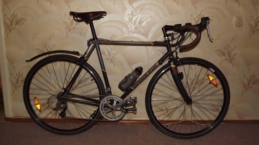

Пройдя на комплите V 1.0 было определено, что посадка мне не подходит - слишком растянута и завалена вперед. Для смещения коленного сустава назад, был заменен подседельный штырь, вынос Deda 140 mm на аналогичный но 115 mm, а позже на 120 mm все той же модели Deda murex. Достоинства данного выноса не только в эстетике, присущей многим итальянским компонентам, но и в том, что для демонтажа руля не нужно снимать обмотку и моноблок. Такой же вынос 115 mm был отшлифован и установлен на Турист после поломки стокового выноса ХВЗ ( кстати купленного там же, где и рама СЗ с трещиной ).
Этих замен оказалось мало ( посадка все еще была растянута ) и я заменил руль ITM анатомический на компакт Deda Piega 26.0.
Deda Piega compact handlebar.jpg [ 6.62 КБ | Просмотров: 2394 ]
Его же позже покрыл обмоткой из натуральной кожи.
Наклейки с колес были демонтированы ( осталась только маркировка ) с целью ликвидации пестрости. Просто черные мне нравятся больше.
Для поездок в сырую погоду и защиты (_!_) установил быстросъемное крыло назад. Переднее такого же типа пока конструктивно впихнуть не могу, но думаю о том, как это сделать. Крылья мне не очень нравятся на этом велосипеде, но все же мокрая морда и BROOKS меня привлекают еще меньше.
По счастливой случайности я стал обладателем педалей Welgo, которые в техническом плане никак не превосходят SR, но все же они немного меньше, что положительно сказалось на глубине встегивания ступни в туклипс.
Так теперь выглядит V 2.0
DSCF3446.JPG [ 440.07 КБ | Просмотров: 2394 ]
Комментарий к файлу: тет еще со старым подседелом и педалями
Raleigh Corsa GP.jpg [ 245.03 КБ | Просмотров: 2394 ]
