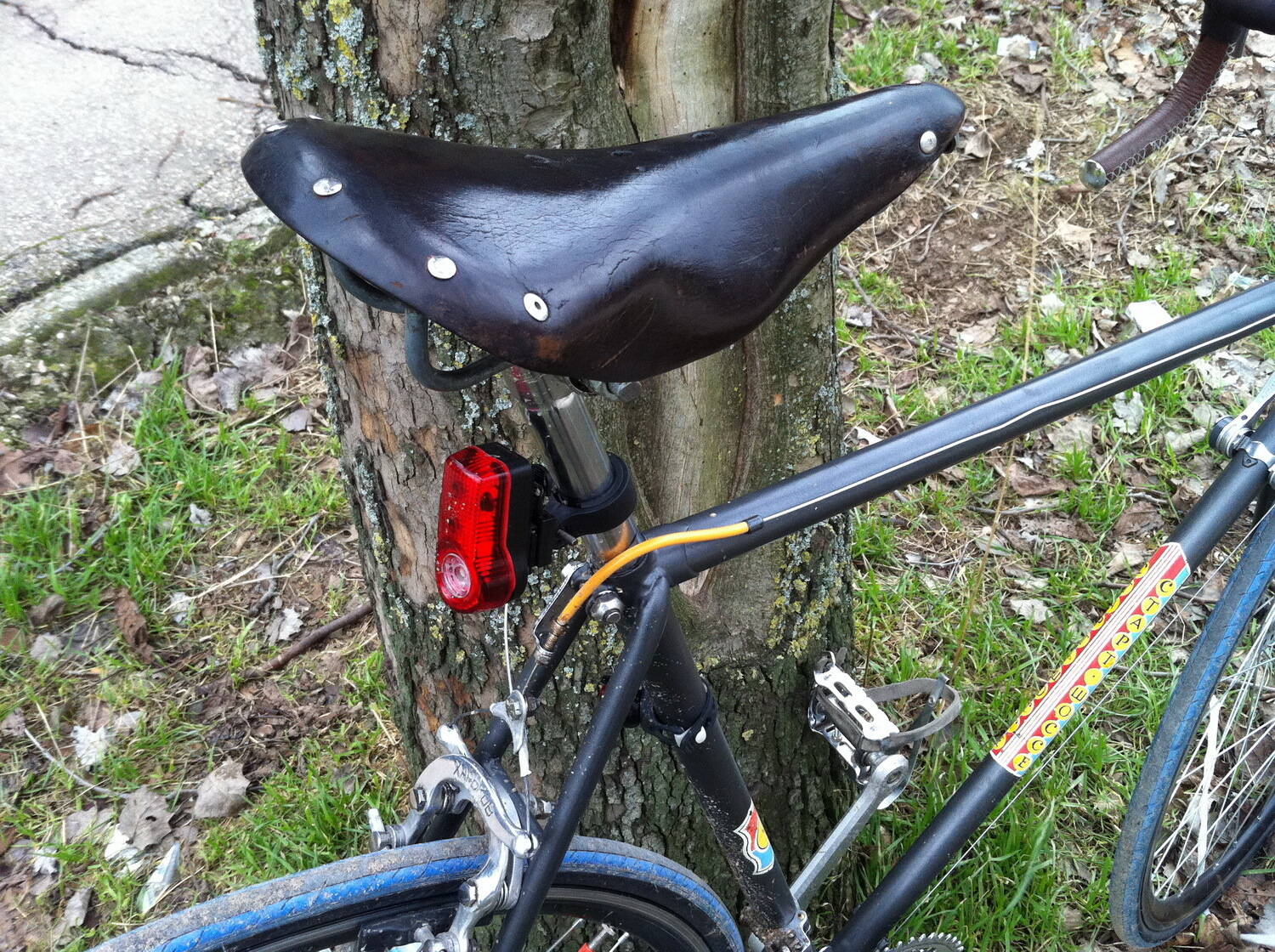

Всем добрый вечер! Вот решился показать первый аппарат. Основная задача была в максимальной степени использовать родные узлы ХВЗ.
Рама Старт-шоссе 155-411 1987 года.
Руль, вынос , седло - ХВЗ .
Тормоза от Харькова 60-х годов . По моим ощущениям работают мощнее , чем родные, видимо за счет более длинных рычагов.
Система спецзаказ ИРЗ 54/42. По незнанию купил только ось каретки без чашек, пришлось изготавливать из туристовских.
Колеса : втулки - родные , обода AVANTI 700 * 15, шины Шина MAXXIS Detonator 700*25 , давление 8кг. Спицовка спереди и сзади в четыре креста.
Кассета на 4 звезды . На среднюю звезду наварил туристовскую на 24 зуба . Получилось 24-21-17-15.
Манетки индесные на 7 передач. Адаптированы к хомуту от позднего Туриста, работают четко.
К сожалению родную краску рамы не удалось сохранить , т. к. под ней обнаружился легкий налет ржавчины. Краску удалил с сохранением декалей. Грунтовал и красил из баллона. Декаль заклеивал малярным скотчем.
В перспективе хочу приобрести винтажный задний переключатель и что-то придумать с колесами, эти мне не очень нравятся из-за высокого обода. Может быть попробую на трубках.
В целом велосипед получился удачным и едет отлично.
Спасибо за внимание! Сильно не ругайте . :D

Система просто "ах". :)
 Заголовок сообщения: Re: Старт-шоссе 155-411. Черный.
СообщениеДобавлено: 27.01.2016 00:30
Уже хвалили :D viewtopic.php?f=31&t=83601&start=570#p1644299
Теперь немного поругаем :cool:
Велосипед совсем не воспринимается, как стартон. В данном случае, это хорошо - авторский проект как-никак, с коренным изменением визуального восприятия по сравнению с заготовкой. Блин, снова похвалил :lol:
Так вот, исходя из этого, я нахожу лишними наклейки на раме оригинального рисунка. Во-первых, нафиг они нужны, если этот велосипед толком не является стартоном? Во-вторых (и в-главных), они по стилю не вписываются во всё остальное - как не отсюда. И по цвету тоже не вписываются. Моооожет быть, стоило поуродоваться, и оставив рисунок и шрифты наклеек, разрисовать изх совсем в другие цвета - типа сине-серо-серебристо-голубые какие-то. Или обойтись без них, или сочинить свои, без привязки к оригинальным.
По обвесу. Я здесь вижу две (по дизайну) группы обвеса, части которых откровенно не дружат между собой. Одна группа - задняя перекидка и немного обода, вторая - всё остальное: система, педали, тормоза, руль, седло, вынос, втулки.
Исходя из того, что расцветка (которая мне так понравилась, о чём писал в галерее)
Ну, полностью чёрные велы, на мой вкус, часто скучны (не все).
А здесь очень эстетичное сочетание получилось - с синим на шинах, чёрной сидухой и верхом руля, и изюминка - рога коричневой кожи.
И вообще, он не чёрный, а графитный. Чёрный был бы не так хорош. Родные наклейки, правда, на этом всём кажутся лишними.
нифига на классику не тянет, видимо, стОит тянуть железяки в современную сторону. Причём ещё подбирать, какие лучше будут - серебристые или чёрные. Ибо как-то не пляшет с такой расцветкой из ХХI века это старинное полированое великолепие. Вот первые попавшиеся в галерее образцы, чей обвес был бы здесь более уместен:
viewtopic.php?f=31&t=83601#p848220
viewtopic.php?f=31&t=83601#p848713
http://photo.qip.ru/users/maksmm/95325400/105465679/ (обратите внимание на совсем неоригинальные, но красивые надписи)
viewtopic.php?f=31&t=83601&start=30#p891522
Мигалка страшно уродует вид. Сейчас дофига мигалок более скромных, не так лезущих в глаза (но ярко светящих), да и дизайн их подобрать можно, ит спрятать куда-то, чтоб глаз не мозолило. Я прячу между рельсами седла.

Рубашки тросиков от тормозных ручек укоротить бы надо, сейчас слишком высоко идут.

[spoiler]
У меня была такая мигалка, сейчас чуть другая в форме бабочки.
Но начинка там одинаковая.
Большой светодиод (0,5 Вт.) этой мигалки очень яркий и отлично виден в темноте.
Кроме того мигалка очень экономична, аккумуляторы подзаряжаю раз в пол года.
Так что, если нужна яркая и экономичная мигалка, то придется оставить...

amigostar
Ничто не мешает подцепить её под седло, там кусок трубы внутри достаточный. И сразу будет эстетичнее :smile:

Тот же KLS есть поэстетичнее этого одоробла и с теми же диодами. Даже самые дешёвые из них, которые с двумя диодами послабее светят вполне достаточно. http://yabiker.com.ua/catalog/svet/kellys?page=all
Не говоря уже о том, что они не должны ночью слепить водителей. Т.е. хвалиться излишней яркостью диода - признак альтернативной одарённости.

:yes: Яркая моргалка нужна в сумерках и тумане. В потемках хорошо видно и слабые.

Яскравий потрібен щоб барани за рулями авто виходили з прострації і починали бачити ще щось крім дороги і сусідніх авто. А от режим мигалки дійсно по очах лупить. Слабенький видно в темряві, але коли більш нічого не світить. Світло автофар, навіть далеко, "заглушить" ту бздюльку на "таблетках" під сідлом, бо світить як недотушений окурок, краще вже просто катафот.
Может по внешнему виду эта мигалка не шедевр дизайнерского искусства. Но она хорошо заметна на большом расстоянии в дождь и туман.
Те мигалки, которые в вашей ссылке менее яркие. Кроме точно такой-же, а также той где 2-а полваттника.
Соответственно каждый выбирает для себя тупой дизайн или безопасность.
По поводу ослепления водителей веломигалкой - это и есть признак альтернативной одарённости.
Посмотрите сколько на дороге автомобилей, у которых задние стопы или просто габариты настолько яркие, что не только слепят водителей но и конкретно освещают всю дорогу позади своей кормы...

вот так, мигалка стала единственным спорным моментом конструкции. Автор снимет - и в шоколаде :D :D , А если б сразу показал без мигалки ? Нашли бы тыщу косяков и вердикт "переделывай нах" - гарантирован :ROFL: :ROFL:
На самом деле мигалка установлена "вверх ногами". Если мне не изменяет память, то крепление вышеуказанной мигалки рассчитано на ее установку большим светодиодом вверх. В этом случае мигалка не выскользнет из крепления, а ответная защелка дополнительно ее удержит. Сейчас мигалку удерживает только ответная защелка.
Итог - переставить мигалку с "головы на ноги" и будет все по "фен-шую"!

Большое спасибо за отзывы! Велосипеды ХВЗ - очень опасная и заразная болезнь, которой я , к своему большому счастью , заболел. Для себя вижу следующие проблемы: замена колес с более низким профилем в цвете хром и приобретение заднего переключателя в приличном состоянии. Заднюю мигалку уже убрал :) . В ближайшей перспективе - Спутник В-301 1976 года , так же в черном цвете и на родных колесах.
