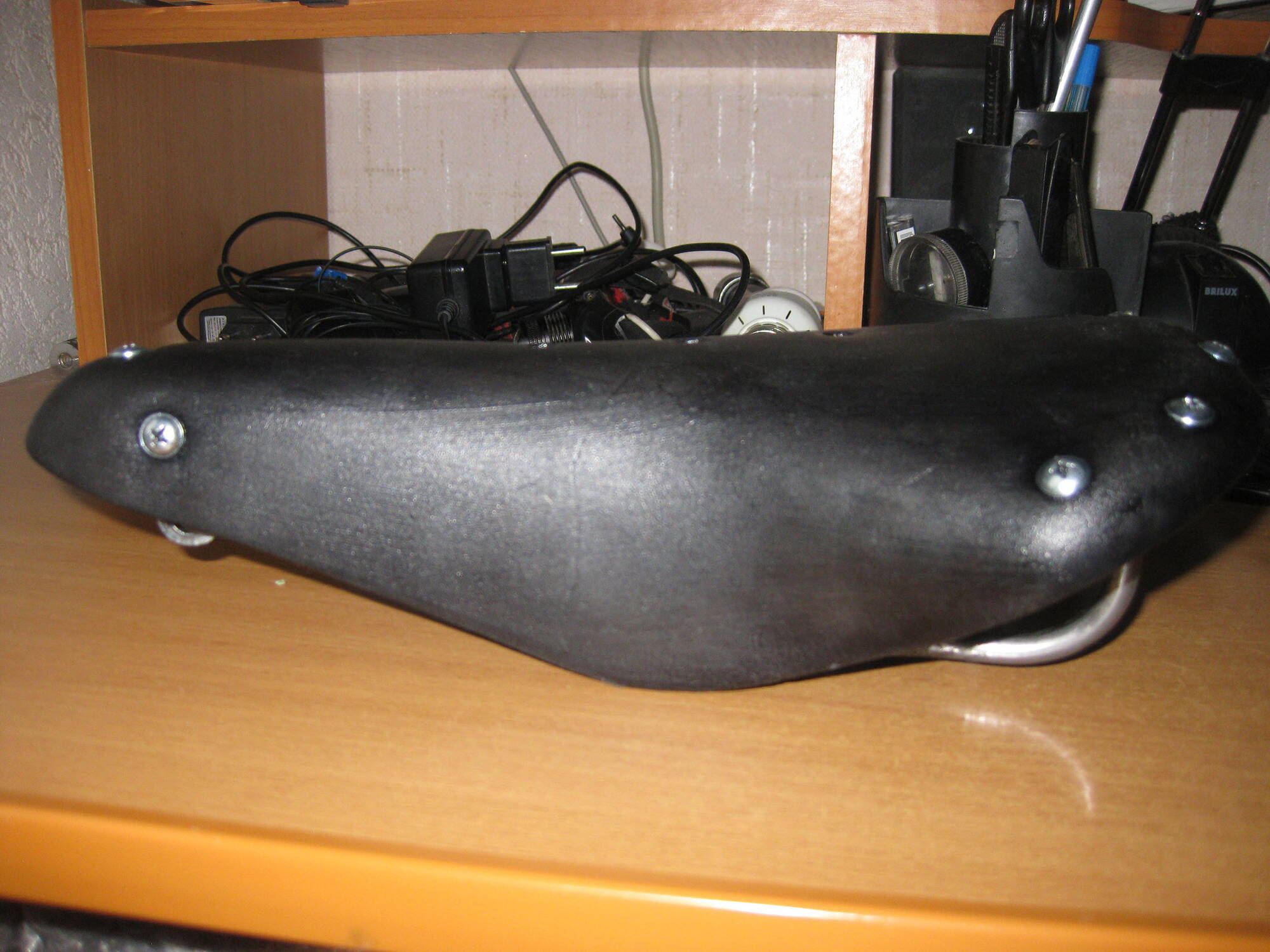

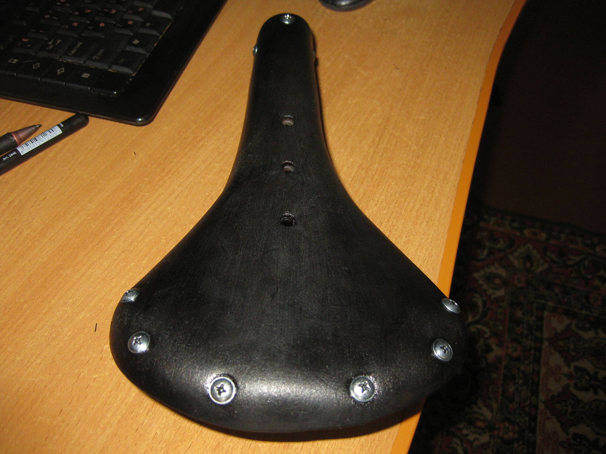

1) Зашкурил- самая трудоемкая операция.
2) Зажелатинил - два раза. В первый раз сушил на доске и повело шкуру, дырки не совпадали. Во-второй раз, надел на рамку. И, мое ноу-хау, под кожу набил газет, очень плотно даже использовал отвертку, чтоб плотнее напихать. Думаю, надо было перед набивкой газетами соединить две продольные трубки рамки скотчем или проволокой, чтоб газеты крепче сидели и не вылазили наружу.
3) Покраска черной. Первый бутыль (ушел весь) украинская краска в бутылочке жидкая, кажется "аксил" называется за 25 грн. вторая покраска (раза три-четыре) баллон турецкой краски спрей за 50 грн. Осталось где-то треть. Будет на докраску.
4) Неудача. Передержал рамку седла в лимонной кислоте. Около 18 часов оказалось много - оцинковка слезла полностью ;( Заполировал пастой гойя. Пока останется так...
5) Долго ломал голову над заклепками, ременными винтами... Кончилось тем. что сходил в близжайший хозмаг и купил винты 10 мм шляпка и около 10 мм длина. Несколько винтов взял покороче. Винты блестят, собирать-разбирать легко для последующего техобслуживания кожи ( у меня краска в баллоне еще осталась). Лаком для ногтей замазал гайки, чтоб не откручивалось. Кто сказал, что надо только заклепки !? Может быть, по теплу съезжу самоходом в Киев на Коцюбинское и куплю там ременные винты без отверстий для отвертки.
6) Купил дешевый бесцветный воск "Силвер" за 12.50 в АТБ и обработал снаружи и внутри. Седло сразу стало блестеть, но есть одно но- после "воска" поплыла краска и начала пачкать руки. Теперь беспокоюсь, чтоб седло не мазало штаны. После высыхания, по крайней мере, руки уже не пачкает.
П.С. Чего боюсь. Два раза желатинил, седло стало звенеть как фанера, воск не сильно помог, боюсь, чтоб кожа не утратила гибкость и не порвалась от нагрузки жопы (80 кг), не приклеил внутренний лист кожи, т.к. когда желатинил он как-бы сам приклеился к чепраку. Думаю, не потеряется: он же тоже на винтах сидит. Надо будет - откручу и приклею. Ну и третье, надо чтоб седло не марало задницу, особенно после воска. Покатаюсь сначала в старых вратарских черных штанах, кстати, удобная вещь за неимением велоштанов- зауженные штанины и резинки на ступни. Плюс, мягкие вставки на коленях и боках- один раз помогло, когда положил вел на бок на гравии.
ПСС. Сегодня не вытерплю, пойду установлю седло на вел и прокачусь, погода, вроде, позволяет....

Круто!
но с шляпками болтиков надо что-то делать.

Aleks91 писал(а):
Круто!
Каркас - в порошковую покраску. Сушу кожу на каркасе, ничего тогда не съезжает, если конечно закрепить болтами. Болты под крест - в топку.Как-никак ВЕЛОСИПЕДНОЕ седло, а не тракторное

Вместо болтов что-то такое нужно: http://incap.kiev.ua/p151170170-zaklepka-mednaya.html
 Заголовок сообщения: Re: Седло за 150 грн c Кривого Рога
СообщениеДобавлено: 23.02.2016 00:56
В Магазине Солди на ул. Куренёвской есть медные вытяжные заклёпки :roll:
У меня даже на самом непрезентабельном веле такие стоят viewtopic.php?f=31&t=160854&start=390#p1213911
