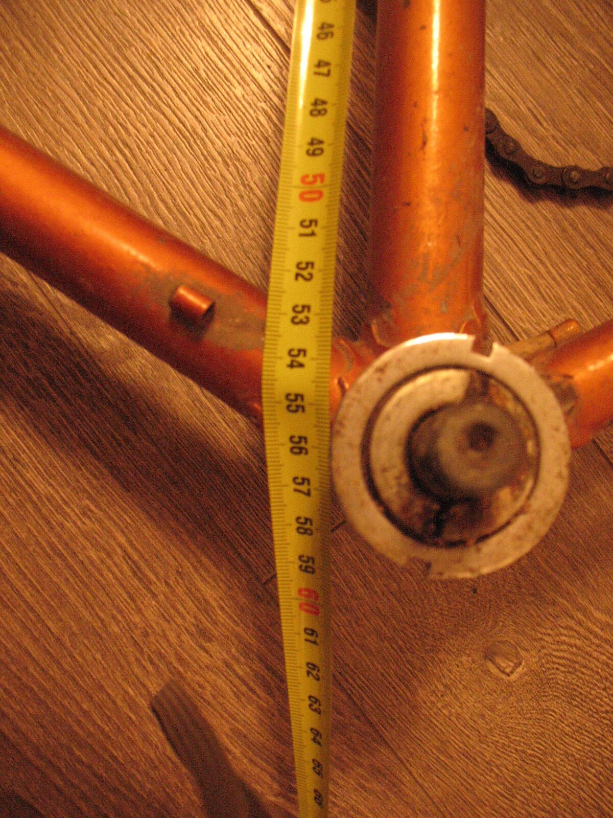

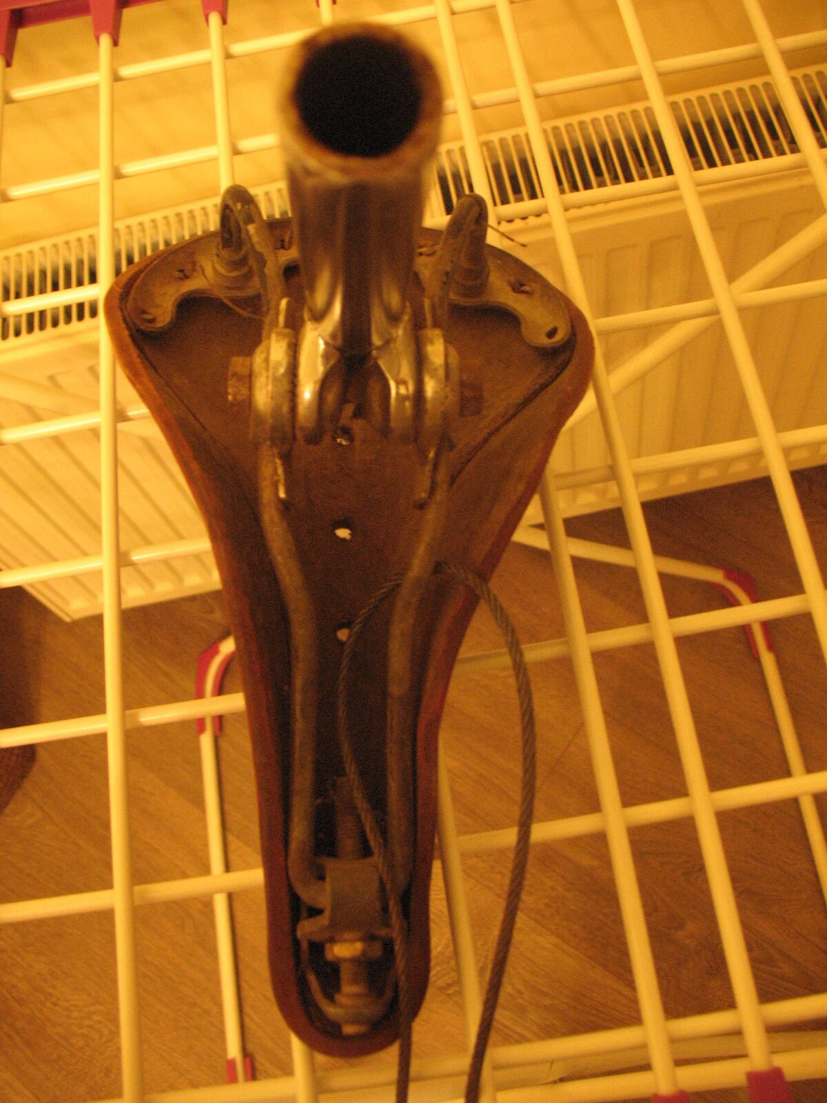

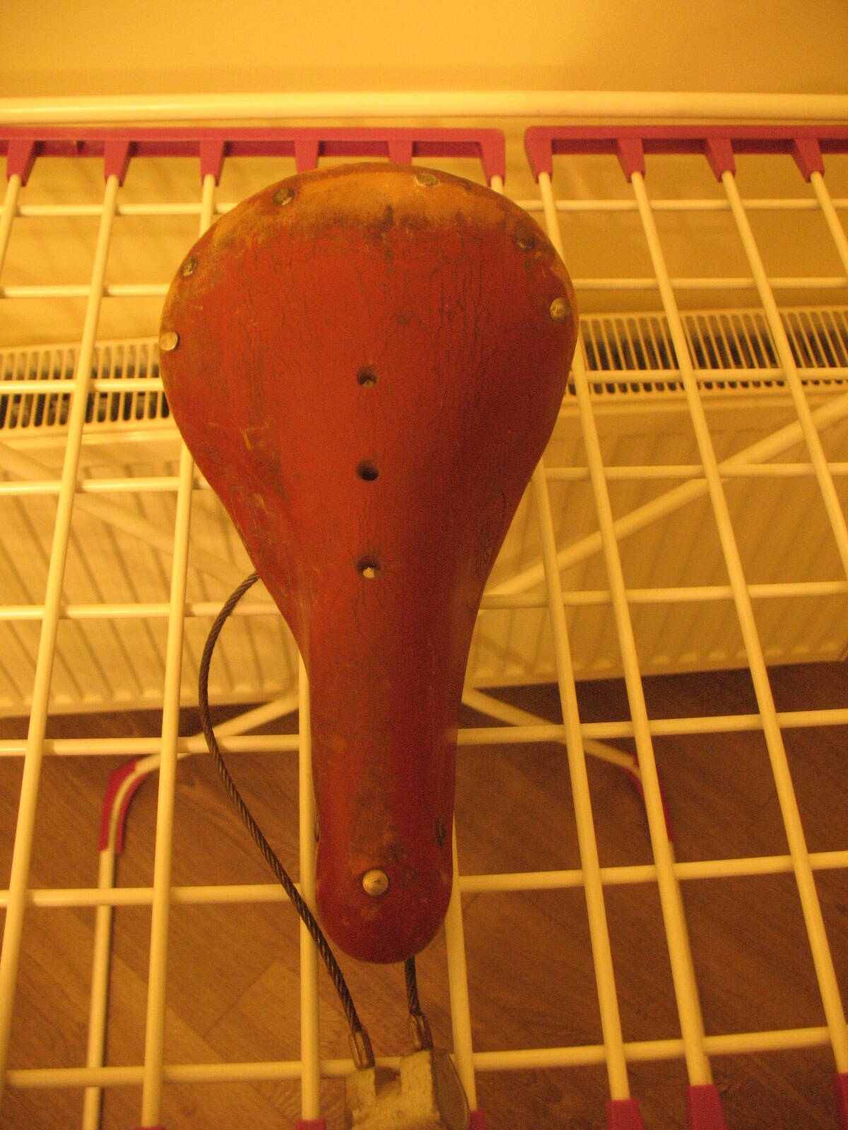

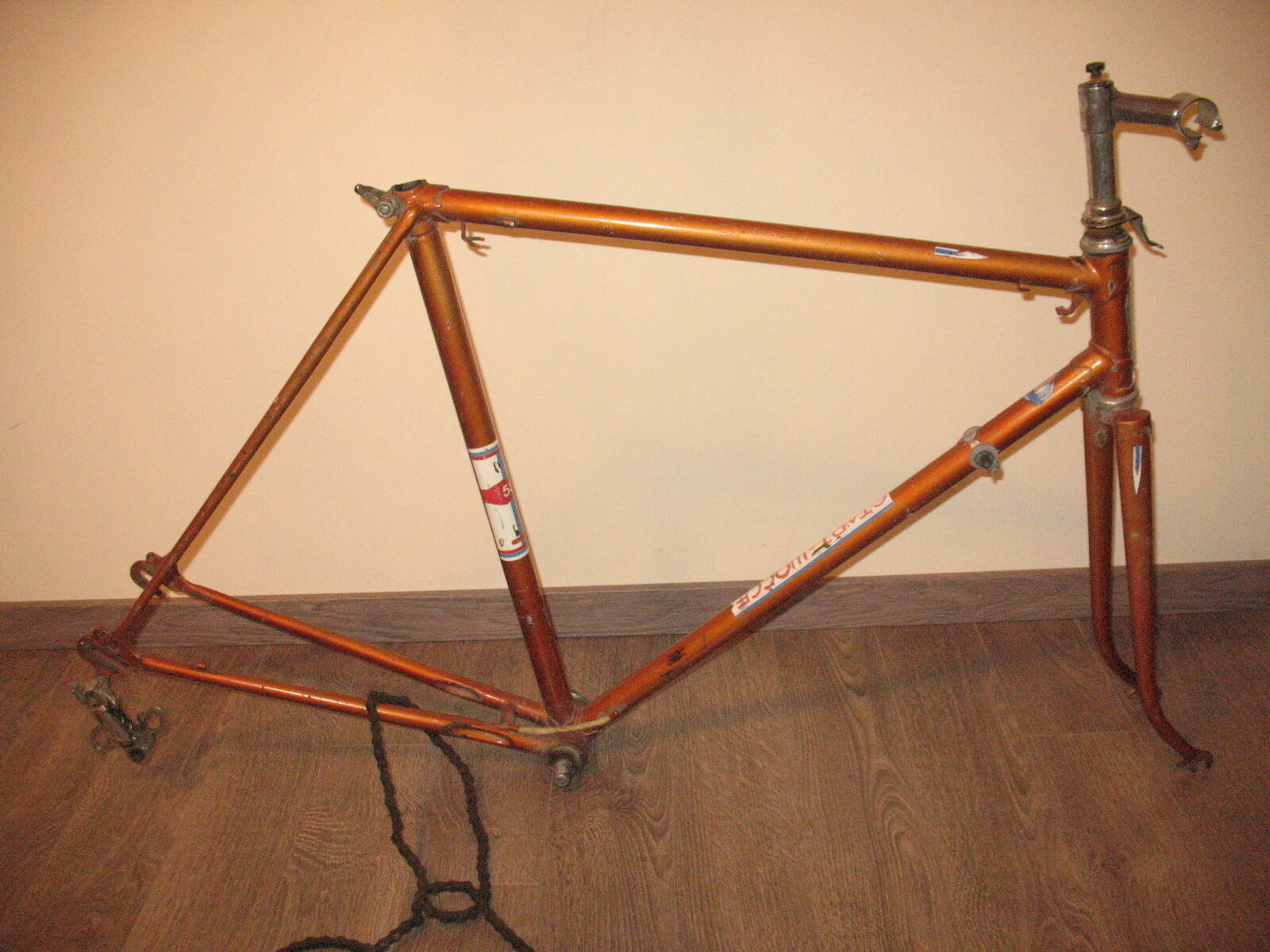

Здравствуйте, коллеги!
Не прошло и пары недель как я закончил высиживать своего первенца на базе В-542, руки опять зачесались и по этому поводу был приобретен фреймсет В-555 1975 года, высота рамы 56 см. В нагрузку достались рулевая, вынос, кожаное родное седло, подседельный штырь, цепь, половина заднего переключателя и каретка. ЛКП в большей мере сохранилось, изначально даже зрела идея не перекрашивать, но посмотрев поближе на раму начал сомневаться. Дело не в ржавчине или сколах, а в качестве спайки труб. Как писал здесь один из коллег - металла тогда явно не жалели, что собственно и видно по выплескам. Местами качество спайки не очень, мой первый В-542 спаян поаккуратнее. Думаю, что придется все тщательно зачищать напильником. В общем и целом состояние на 4 балла. Рулевая раскутилась руками, в чашках были насыпаны шарики, но смазка превратилась во что-то ужасное. Каретка раскрутилась на половину - левая чашка с контрагайкой сошли легко, правая пока не поддается. В левой чашке 11 шариков, в правой 10. Предыдущий хозяин пытался колхозить и зачем-то покрасил торец выноса и фигню в которую упирается боуден переднего тормоза в черный цвет. Имея уже опыт установки современного оборудования на крокораму, в этот раз, наверное, буду собирать родные комплектующие. Баран, пистолеты, втулки и трещотка пятерик уже заказаны. Если кто подскажет где добыть шатуны, буду благодарен, насколько я понял найти систему - целое дело. Обода постараюсь тоже найти родные. Кстати, какой размер покрышек устанавливался на этот велик? По ТТХ колеса ставились не 28, а 27,5 дюйма.
Как разомкуть цепь? Такое впечатление, что пины расклепаны. Ее еще можно спасти, наверное, вымочив в керосине. Ну как-то так. Заранее спасибо за ваше мнение

 Заголовок сообщения: Re: Старт Шоссе В-555, рама 320, 1975 г.в.
СообщениеДобавлено: 25.02.2016 00:12
:cool: Угу, 542, значит, не показали никому - зажали. А теперь советы Вам давай :yes: А потом и этот зажмёте :yes:
СообщениеДобавлено: 25.02.2016 10:17
Сообщения: 301
Город: борисове поле
Зарегистрирован:14.02.2016
удачный экземпляр богатая комплетация и седло в идеале есть с чем работать
СообщениеДобавлено: 25.02.2016 10:48
Сообщения: 217
Город: Kiev
Зарегистрирован:04.07.2015
Седло вообще зачетное - слегка потерто в задней части, но по всей поверхности родная краска. Кожа твердая как фанера, есть небольшие пятнышки коррозии в металлическом носике и следы черной краски на рамке :shock: подседел и замок как новые. С седлом работы меньше всего будет :D А вот над рамой придется потрудиться. Сегодня утром при посмотрел при дневном свете - похоже что вскрывали лаком, есть потеки местами. Наверное таки перекрашу, но в родной цвет и позже. Пока буду собирать компектующие.
СообщениеДобавлено: 25.02.2016 19:15
Сообщения: 217
Город: Kiev
Вечер добрый, коллеги! Сегодня размышлял о колесах для будущего В555. Вот тут velosov.blogspot.com/2013/01/555.html пишут, что колеса этот велик должен иметь однотрубные 27 дюймов. По запросу в поисковиках "обода для старт шоссе" в основном выдает обода для велотрубок. Что думаете имеет, смысл их ставить? Сегодня вроде как нашел где можно взять 5 новых советских трубок шириной 25 мм.

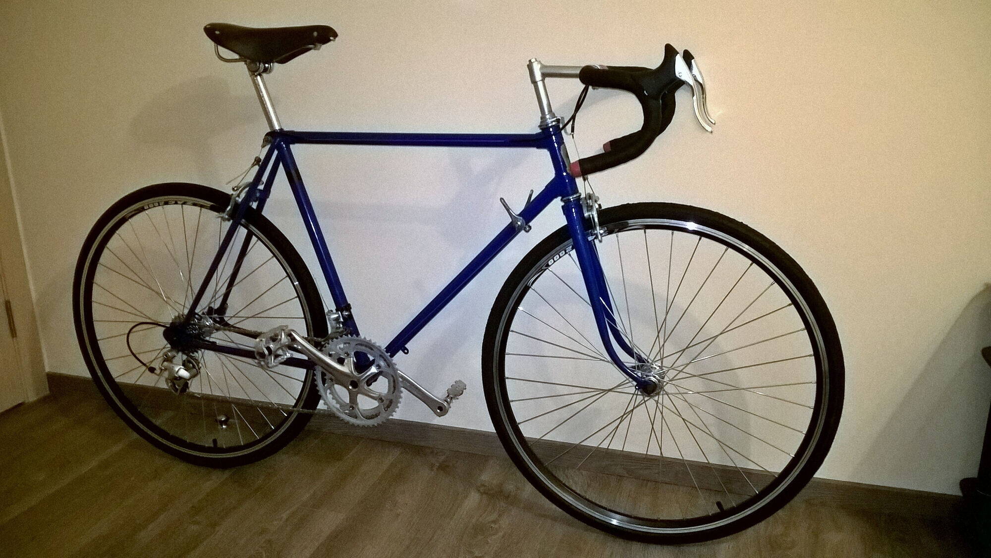

СообщениеДобавлено: 26.02.2016 00:34
maslatsoff писал(а):
Пардон, но в Крокогалерее я его выкладывал :)
А, точно, это ж Ваш - сорри. (вот к чему приводит отсутствие аватарки :D )
Если б не обода - вообще прелесть был бы, я там в галерее не стал обсуждения разводить. Как - нибудь встретимся на туристах - наглядно сравним поведение :D viewtopic.php?f=31&t=200062&start=15#p1277873
:smile: Да это я так, по приколу выступил вчера перед сном - уже лень было мыслию по древу растекаться.
По делу.
Действительно, осенью моя коллекция пополнилась таким же велом, того же года и того же цвета. Только рост у моего 58. Я реставрировал его именно как коллекционный велосипед - за исключением посадки трубок на двусторонний скотч viewtopic.php?f=31&t=160854&start=2445#p1617243 и установки спиц (родных), экспонат полностью соответствует оригиналу. Да не соответствует, а является оригиналом :D viewtopic.php?f=31&t=233830&p=1617793#p1617793 - если речь идёт о музейной реставрации В-555 75 г, на мой смело можно ориентироваться до последних мелочей.
Посмотрите на крупные фотки - у меня тоже там и наплывы и прочая срань. Но от этого он не намного хуже выглядит и передаёт дух времени. Вам с ЛКП повезло больше - оно не выцвело. Меня в моём раздражают и огорчают потускневшие местами бока и деколи :sad: Так что этот момент - уже заявка на Ваше лидерство :D (если сподобитесь на "музей" и Вас тыркнет моя болячка на оригинальность до последней гаечки http://tourist.kharkov.ua/phpbb/viewtop ... 5#p1344845 )
С другой стороны, если заморачиваться умеренно, можно значительно упростить себе жизнь. Употребив в проект неоригинальные тормоза (расскажу, если интересно), систему с трёхлапкой, втулки с низким фланцем (не исключено, что и трёхлапка и низкий фланец шли на эту моель, но может не в 75 году).
Тогда не слишком зазорно - раз не музей - поставить современные спицы от куренёвского Саши, современные колодки, те же трубки. Считаю, что советским трубкам место только на коллекционных велах viewtopic.php?f=31&t=160854&p=1621362#p1621362 . Современные трубки смотрятся очень некисло и вполне аутентично viewtopic.php?f=31&t=259717&start=345#p1652075 , и они НОВЫЕ - резина ведь стареет, у меня рванула советская трубка без пробега, но провалявшаяся неизвестно где несколько десятков лет. ,Руль от более поздних стартонов более удобный - который пошире и с трубчатым усиителем посередине.
Да, минимум один обод тоже могу подогнать. Но вообще, почаще бывайте на Куренёвке. У меня в гараже в первом посту есть схема. Особенно напирайте на Петровича, "тоже правильного деда" - его зовут дядя Гена и Веру. Именно в таком порядке. Осенбю там мне раза три предлагали в сборе такие колёса, как нужны - с высокими фланцами, родными тонкими спицами и ободами под трубки. По 100 грн, если не ошибаюсь.
А, в этой книге много про стартоны тех лет, и про обвес, и про трубки (но как во многих советских книгах, совсем верить можно толкько описанию конкретных узлов, а какой на какой модели в каие годы применялся - лучше не обращать внимания) : go.php?http://yadi.sk/d/OuXs3aJ8CUF7b
