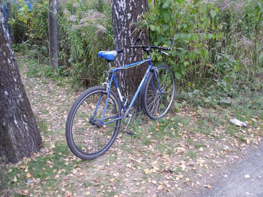

Почти новое (ксати, его купили готовым) колесо на лоховском ободе отдал малознакомому ("привет-привет") мужику на тележку для лодки, и постеснялся с него пляшку брать. Как его применить к велосипеду - не представляю, оно год у меня валялось... Вот оно, заднее :facepalm: download/file.php?id=409831&mode=view/DSCI0028.JPG . (а на той раме давно построен нормальный велосипед на нормальных туристовских колёсах, очень приятный в поведении на любых дорогах, быстрый viewtopic.php?f=31&t=160854&p=1562510#p1562510 )
