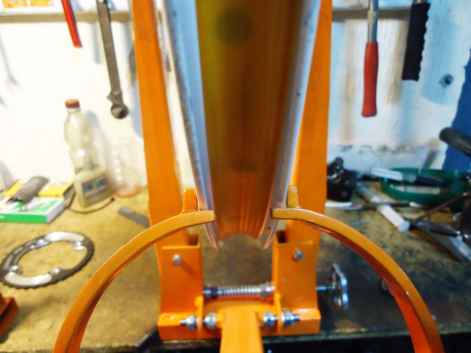

Комментарий к файлу: Пожалуй, самая трудоемкая и мозгозатратная часть - это штанга с калиперами. у образца, с которого я делал свою версию, калиперы раздвигаются за счет двух пружинок подобно тому, как у ви-брейков. мне показалось, что тоже может сделать одна пружина и усилие сжатия будет более равномерным.
по отверстию шарнира, на котором держится штанга, я прошелся разверткой, подбирал ее так, чтоб свести люфт к минимуму. получилось очень хорошо.

33.jpg [ 542.07 КБ | Просмотров: 4966 ]
Комментарий к файлу: все соединения получились довольно плотными. люфт в шарнирах стоек отсутствует. люфт в креплении калиперов со штангой отсутствует. регулировка положения калиперов и штанги довольно плавная, это дает возможность устранять восьмерки и яйца на колесе с точностью до десятых долей мм.

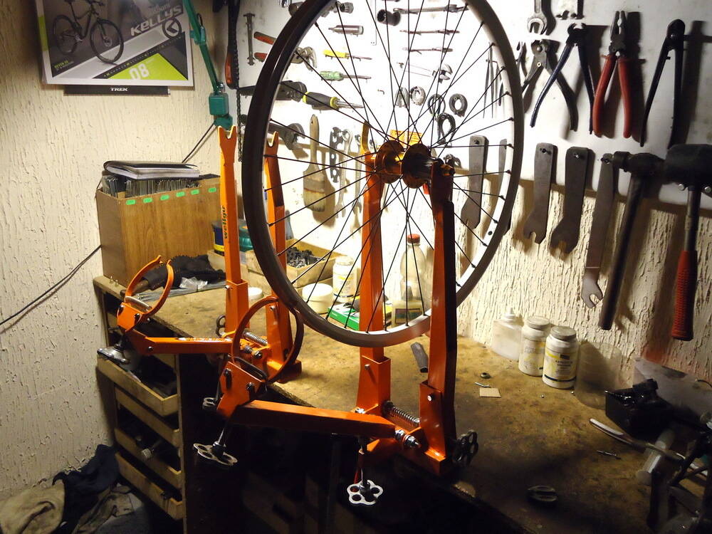

Комментарий к файлу: положение стоек и калиперов настраивал по колесу, которое уже было отцентровано. интуитивно понятно что, как и где должно быть.
на таком станке работаю уже какое-то время, весьма доволен.
