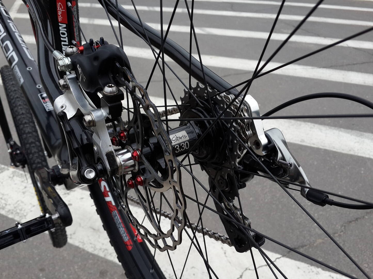

SIMPLON Razorblade
История сборки велосипеда началась с поиска карбоновых рам, изначально была задача собрать не тяжёлый но и не стремительно лёгкий велосипед, поиски меня наткнули на этот малоизвестный бренд SIMPLON... Изучив геометрию, применяемые технологии и самое главное это вес я принял решение остановиться на модели RAZORBLADE.
Подседельный зажим особо не заморачивал мне голову и выбор был на модели UNO весом в 18 грамм. Подседел 31.6 мм из карбоновых попался только Ritchey Super logic 350 мм весом в 190 грамм.
Долго думал над выбором вилки, изначально смотрел на Ritchey Logic Super Fork но даже её легчайший вес не давал покоя о том что нарушится геометрия и мысли о том что буду на поворотах шатунами чиркать асфальт, оставил этот выбор и начал смотреть на 29" вилку NINER, вес конечно не из легчайших 535 грамм но геометрия осталась рабочей и полноценной для долгих выездов, то, что нужно.
Вынос UNO хоть и алюминиевый но вес 98 грамм заставляет остановить свои дальнейшие поиски.
Руль EASTON Monkey Lite XC CNT composite был "под рукой" и выбор был очевиден, с таким весом 170 грамм и прочностью конкурентов думаю просто не будет.
Грипсы из предложенного на рынке выбрал KCNC весом в 13 грамм.
Каретку выбрал BB93 так как её вес в 60 грамм говорил очень о многом.
Шатуны-систему рассматривал либо Shimano 980 либо Sram XX1, но когда положил на весы Race Face Next SL 175 мм которые завесили 430 грамм определился не сомневаясь.
Бонки поставил GUB весом 6 грамм комплект.
Педальки случайно нашёл Rock Bross с титановыми оськами вес оказался очень приятным 164 грамма за пару.
Звезду даже не раздумывая взял GARBARUK Narrow Wide 32 зуба с весом в 37 грамм.
Цепь выбрал KMC X 10 SL так как её укороченная версия показала вес 216 грамм.
Кассета рассматривалась только шоссейная и вес который я увидел на весах 161 грамм указал мне остановиться на Dura Ace 7900.
Перекидка задняя сначала рассматривалась для МТБ но когда попала в руки SRAM RED c весом 145 грамм то выбор стал очевидным.
Манетку SRAM ХХ только правую найти не смог, единственное что нашлось за приемлемые деньги это SRAM X0 10s вес с хомутом показал 117 грамм.
Тормоза которые взвешивали это были SRAM XX но их вес показывал 378 грамм и чисто случайно наткнулся на Formula R1 с карбоновыми ручками весом в 355 грамм, естественно поиски завершились мгновенно.
Ротора выбрал ASHIMA Ai2 160 мм вес которого показал 68 грамм.
Болтики для роторов взял тоже ASHIMA алюминиевые весом 5 грамм набор из шести шт.
Колёса выбирал исключительно не дорогие и простыми к ремонто пригодности, 1435 грамм считаю вполне приемлемым весом.
Покрышки из доступных которые были в наличии попались под руку MAXXIS Fly Weght весом в 330 грамм.
Седло установленное на фото вбирал исключительно для удобства своей пятой точки, хоть оно и весит очень много целых 309 грамм, а для взвешивания устанавливал карбоновое selle italia весом в 120 грамм.
Итого вес получился с герметиком, рубашками, тросиками и воздухом 6460 грамм.

красивый. педали когда то были такие. хватило ровно до первого хорошего пенька в лесу. а на вид казались прочные. может мне не повезло
а кассета с каким расчетом?

Судя по весу 11-23
Вёл красивый, спору нет, но какое у него предназначение?
Лёгкость ради лёгкости?

Спасибо за коментарии, но я больше не катаю в нагрузках, велосипед собирался исключительно для выходного дня или парадного выезда, нужды в нём ежедневно ездить нет, в случае интереса готов даже распрощаться.

Вел шикарен. Предназначение ехать невесомо))) но управлять ниже 8 кил уже сложно, в силу кучи физических аномалий и провокаций. Пс. я бы убрал трансмиссию и тормоза(не фикс) зачем там вообще трансмиссия?

Если поставить асфальтовые слики, то появится хоть какая-то концепция, а-ля сверхлёгких вел для поездок тута-сюда.

Атличный аппарат!! Поздравляю создателя. За вполне вменяемые деньги, без всяких там шмольк-клавикул получился вполне легкий рабочий велосипед, даже на грунт съехать можно. Подойдет к 95% типичного местного применения "горного" велосипеда. И при этом есть концепция, и возможность скинуть еще с полкило. Даешь "из шести"!
ЗЫ. В виде критики. 1.Подсидел чугунятина, можно на нем -70гр 2.Руль тоже не из этой оперы, еще -70гр 3. Колеса пересобрать на правильных спицах и нипеллях, - 70-80гр

сорри за оффтоп, а почему это управлять ниже 8 кг - куча аномалий и пр.
Езжу на горном torpado 27.5" 7,90 кг. езжу на работу в основном и в ларек за пивом. в соревнованиях не участвую...вполне хорошо едет такой относительно легкий байк, и управляется отлично. Никакой разницы с 10 кг cannondale Taurin не заметно кроме того что едет бодрее и легче
Ставил себе на прошлый найнер такую вилку как у ТС. с 29 колесами никакой аммортизационной не нужно вовсе, если катаешься в свое удовольствие в режиме матрац покатушек, на работу и по парку. Для сложных технических дисциплин с ригидной конечно тяжеловато, т.к. сцепление передним колесом на сложных виражах ригидка хуже держит
по теме, комборуль китайский (192 грамма) сэкономит ~80 грамм веса, и стоит недорого. Выглядит спецефически, конечно. Езжу с таким рулем уже год, вес 85-90 кг. - пока не сламался тьфу тьфу тьфу. и велошизоид опробовал якобы такой же руль в дтп об тайота camry. тоже говорит что живой руль.

Спасибо всем за коментарии и поздравления, как выше уже было сказано вел собирался для души, для матрасной езды в парке по ровной, не спешных прогулок и наслаждений весенних тёплых дней, гонки не катаю, в горки не ломаю, так что подстраиваться под какие-то стандарты цели не ставил.
Спасибо, буду думать над предложением, очень достойный девайс и особенно вес...
кто подскажет-предложит лёгкий подседел 31.6 за приемлемые деньги ? (офсет не обязателен)
