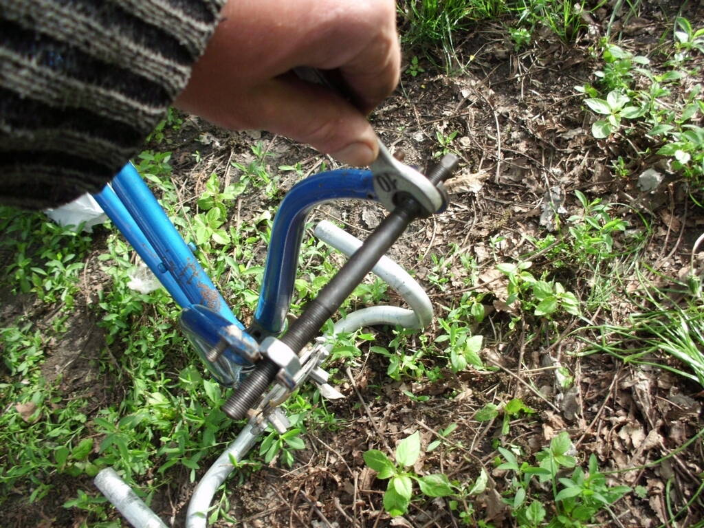

Под стартоновские с современные втулки вилку раздвигать нужно. Впрочем, это не проблема download/file.php?id=373914&mode=view/DSCI0585.JPG
Другое дело - нахрена, когда есть несколько нормальных втулок, которые не нужно ни покупать, ни доставать, ни ждать?
