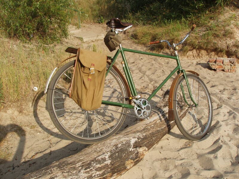

Простой лаконичный дизайн - неплохо.
... ... А к этой раме - шоссейные колёса - получится... шоссер :D
Привет, Костя! Посоветуй лучше правильное передаточное число, у тебя опыт шоссеров-синглов уже немальенький.
А колёса там что ни на есть шоссейные. :yes: Втулка задняя с позднего стартона, обода и передняя втулка взяты с еврошоссера - держал в руках пару дней назад. На фото они действительно тяжелее кажутся, возможно из_за резины, возможно снимок такой. :-P

колеса якраз не турінгові ,шосейні .обода кампа рекорд ,передня втулка ,глозе гріміка маде ін італія -формою пісочного годинника ,задня втулка хвз сз,вона ж була на велосуперах і на каманчах .

Кость мне нужен вел для тренировок на бреветы . на маршруте Ахтырский Транзит можна ехать и на этом но для айса увеличить заднюю звезду ибо есть парочка подёмов . хоча я на Вичини ехал всю дорогу 48=14

А, обода норм, чтобы не сказать больше :D :good: . Сними эти туристовские шины - найди 23, хоть б/у - не позорься :D

да есть клинчера гладкоствольние ,и парочку фресп . смисл в том что ты и сам видел как в Полтаве асвальт ложили в снегопад около 6 школы ,по всей украине нашумело и на эти то дороги мне ставить 23 .зима прошла и весь мамаевский асвальт сошёл вместе из снегом . мне жаль пока убить колёса на наших дорогах

На вопрос Макса о передаче для спортивных синглов. Она завязана много на что.
http://krokovod.org/forum/viewtopic.php?pid=2056#p2056
Шоссер - это резина до 25, ящитаю. Это по-демократичному щитаю :lol: А если по честному, то если не хочется ездить на 23, нефиг шоссером обзаводиться, потому что всё, что толще - переводняк, вел душится. Сам катаю на 20 мм резине, и толще не хочу. Не только по Крещатику катаю. На дачу тоже на ней езжу, правда на "последней миле" меня лучше не слушать, или женщин и детей подальше держать :D
Просто вываливаю выводы из моего опыта, считаю, что велосипедист в меру подготовлен, в вертикальные горки ездить не нужно, но какие-то подъёмы попадаются.
Турист.
Для того, чтобы получить специфическую, приятную, характерную только для туриста манеру поведения - сочетание скорости и комфорта, наката - простора в конструкции колёс немного.
Спицы в три креста везде - и только
Обод одинарный с посадочной шириной около 20 мм - и только.
Шины шириной 28-35 мм с давлением 5 атм (на асфальте) - в зависимости от дорог
Задняя звезда 19Т, передняя 46-48.
БОльшая из передних звёзд выбирается, если: шина тоньше, велосипедист сильнее, дороги равниннее и асфальтовее :D . Меньшая - наоборот. Лось может попробовать 48/18.
Стартон.
Этой раме нужны жёсткие шоссейные колёса, велосипед должен получиться несколько трясучим, зато динамичным. На нём легче, чем на туристе, заежать в ту же горку, у него больше скорость (из-за меньшего сопротивления качению), быстрее разгон.
Здесь можно немного варьировать отношение динамика/комфорт за счёт колёс.
"Мягкие" колёса:
Шина 23 мм (лучше не самая дешёвая, под давление атмосфер 8 )
Ширина обода ок. 14 мм - обязательно
Двойной обод - обязательно
Высота обода желательна небольшая https://content.foto.my.mail.ru/mail/va ... /h-161.jpg , но на высоких ободах https://content.foto.my.mail.ru/mail/va ... /h-162.jpg такой велосипед тоже ведёт себя вполне гармонично.
Спицы - в три креста везде - обязательно.
Под такие колёса самая низкая передача может стартовать где-то от 48/18 и доходить примерно до 49/17 Пример таких колёс вот viewtopic.php?f=31&t=187768
"Жёсткие" колёса:
Шина 20 мм под 9 или больше атм
Высота обода - миллиметров 30, т.е. высокий.
Спицы (самое вкусное) спереди радиальный набор, сзади - полурадиальный (слева без крестов, справа - три креста с перепайкой спиц)
Для меня на таких колёсах оптимальной оказалась передача 49/16. В принципе, её можно считать средней - если велосипедист лось, а места катания не имеют рельефа, можно добавить пару зубов (до 51) на переднюю звезду. Если условия тяжелее, или физподготовка хуже - добавить один-два зуба на заднюю звезду.
Пример такого велосипеда - вот: http://tourist.kharkov.ua/phpbb/viewtop ... 1&t=123180
Ещё раз подчёркиваю: на сингле выбор той единственной передачи - очень важный момент. И влияет на него: физподготовка, рельеф, рама, рисунок спиц, жёсткость обода, толщина шин и давление в них. Даже перепайка спиц go.php?http://www.birota.ru/tech/techdocs/soldering.php
Коллеги, побывавшие у меня на даче, не дадут соврать - обязательный пункт програмы пребывания - сравнительный тест двух украин этой download/file.php?id=221967&mode=view/P1030215.JPG download/file.php?id=400252&mode=view/DSCI0672.JPG и этой gallery/image.php?mode=medium&album_id=1882&image_id=15997 . Технически с виду они одинаковы. Но у них абсолютно разный характер и скорость. Причём скорость не только та, что можно выжать, но и та, которую велосипед "сам просит". Усилие на педалях у них одинаковое. Предлагаю угадать - в чём секрет... А секрет в том, что на "Трофейном" переднее колесо набрано в 3 креста, заднее в 4. А на чёрном "бесплатном" переднее в 2, заднее в 3 и все спицы перепаяны. Задние звёзды одинаковы (19Т), а передние на Трофейном 46, на Бесплатном 48. Одна только игра спицами сделала велосипеды совершенно разными по характеру, и потребовала заметной разницы в передаче.

Толик, я ж тебе говорю - не только по Крещатику езжу на 20 резине. Колёса за 5500 ещё не требуют регулировки. Глаза и руль тебе в помощь :D

Кость моя Украина та что показана выше набрана в три креста на двойных ободах показала что скорость стала держать стабильние и естествено не уступает ашанам езжу на ровне с ашанвладельцами ,и на старте лучше моя Украина и в накате тоже ,единое если делать такой вариант сейчас по сегодняшним ценам то очень дорого обходится -но я хотел она у меня есть и я её никому непродам никогда . на СШ пока не пробовал так как нет тормозов ,артеки шосейные что у меня были по длине оказались короткими а ставить втулку велостиль я не захотел из за веса . с утра розберусь с тормозами а потом может поставлю гладкоствольные клинчеры .

:D Будут хорошие украиновские колёса на родных железнызх ободах - сравнишь. Украина не должна "не уступать ашанам", она должна на ходу отличаться от них, как мерс от 412 москвича. Как по скорости, так и по комфорту. Если это не так - ты что-то не так делаешь (двойные обода :roll: )

А эта задняя втулка случайно не униглайд? Очень похоже на то.
Марко, про шоссе до 25 ты немножко неправ (смею возразить, да как я посмел?!! :D ). Как пример приведу знаменитейшую велогонку Париж-Рубэ (которой я с превеликим нетерпеньем жду) - там все на 28 едут. Просто специфика покрытия требует. около 30% дистанции - межгородняя брущатка.
Не к месту, конечно ... но можно огласить, сколько эти разные колёса весят при одинаковой резине? Может, ларчик проще открывается?
