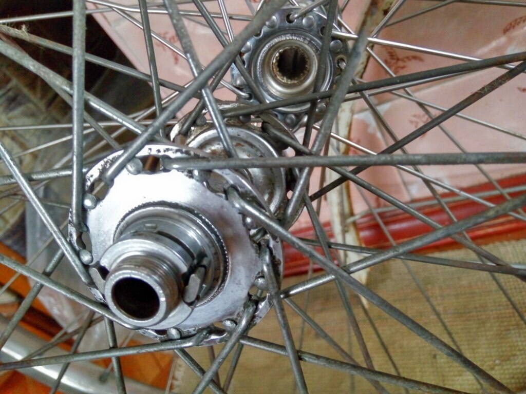

Разобрал заднюю втулку. Не нравится состояние звездочек. Поначитался форумов и сайтов поставщиков запчастей и был в полной уверенности, что сейчас куплю готовую кассету и просто заменю на новую. А сейчас потихоньку прихожу к пониманию, что замены на новую не будет - их уже не выпускают. Или еще есть варианты?
IMG_20160310_233613.jpg [ 126.49 КБ | Просмотров: 2977 ]
IMG_20160310_233637.jpg [ 98.01 КБ | Просмотров: 2977 ]
IMG_20160310_233744.jpg [ 118.08 КБ | Просмотров: 2977 ]

Втулку целиком заменить переспицевать хоть от стартона соблюдая ширину оси

По-хорошему, не вижу повода менять колёса, это больше похоже на выброшеннные деньги. Звёзды (малая, в основном) у Вас действительно подгуляли. Не пробовали, основание трещётки со втулки нельзя скрутить? Если это получится, новую трещётку в магазине купить сможете.
Если же оно неразборное (скорее всего оно так и есть, но по фотке не совсем понятно), то придётся действительно заменить всю втулку.
Теоретически.. Звёзды можно попробовать скрутить с корпуса трещётки (если там резьба, то нормальная, правая. Для этого нужен хлыст https://www.google.com.ua/search?q=%D1% ... CiwQsAQIEw . Это делается примерно так http://tourist.kharkov.ua/phpbb/viewtop ... 0#p1310773 . Не исключено, что удастся что-то подобрать из звёзд где-нибудь на базаре.

Интересная история. Надо видеть фото торца втулки, есть ли там шлицы под съёмник?

Мне кажется она неразбоная. Я ничего не увидел, во всяком случае. Вот фото:
IMG_20160312_085631.jpg [ 140.07 КБ | Просмотров: 2836 ]
IMG_20160312_085656.jpg [ 103.03 КБ | Просмотров: 2836 ]
IMG_20160312_085737_HDR.jpg [ 123.3 КБ | Просмотров: 2836 ]

Надо всё хорошо очистить от грязи и осмотреть, чтобы наверняка быть уверенным.

Запросто.
IMG_20160312_124715_HDR.jpg [ 170.91 КБ | Просмотров: 2816 ]
