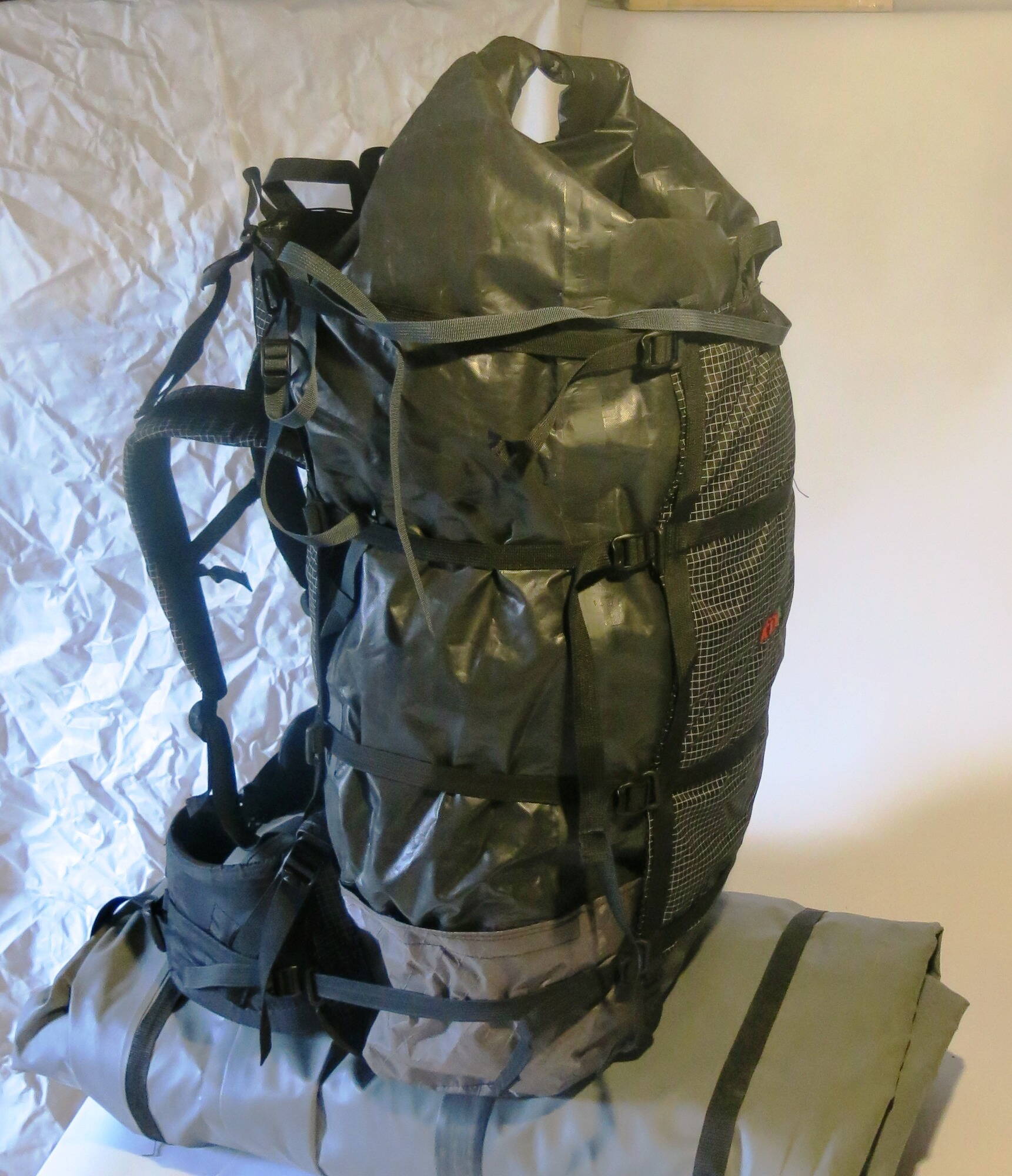

Ура )))С трудами, выдавил из себя рюкзак для пешеводки :). В смысле пешком и на байдарке(катамаране).
Что в итоге вышло.
0.73 кг ткань с лямками и карманом. (Минимальный вес рюкзачной системы, с которой уже можно носить грузы и прикрепить лодку/кат к спинке)
В карман можно кладывать пояс и каркас пояса. Можно вывернуть в него весь рюкзак, вложить пояс и каркас пояса. Латы довольно легко вынимаются и вставляются. Можно произвести это даже в загруженном рюкзаке. Т.е. в минимальной комплектации, это мягкий рюкзак с лямками.
Добавив латы, лучше распределяется нагрузка, лямки за счет противооткидов удобно одевать.
Можно закрепить байдарку (катамаран) на спине отдельно. Для этого есть свои ленты. Если вещей не много, то байдарка может сама по себе служить каркасом. Когда не предполагается длительное и очень тяжкое перетаскиваине рюкзака с судном и снарягой, то можно не брать лат и пояса.
Пояс вставляется довольно легко. При большом весе снаряжения, желательно установить полудугу, которая переносит часть нагрузки на него.
Байдарка или катамаран, могут быть закреплены от поясницы и выше. Это дает возможность укомплектовать более плоский рюкзак пешей части экспедиции.
Герму склеил из пвх/пу 320г/м2. За основу была взята анатомическая форма от 100л рюкзака. Припуски на швы и подворот, дали в итоге размер около 110-120л. Хотя ткань довольно тонкая (если равнять с 650 ПВХ) и хорошо-красиво скатывается до 50л.
Когда пешая часть без тяжелой байдарки или катамарана. К примеру только пакрафт или вообще без плавсредства, то рюкзак получается анатомической формы, плоский и широкий. С хорошо развитым каркасом.
Чтоб в транспорте и переноске дно гермы не повредилось, изготовил на липучках съемное дно из Х-Рас. Это ламинированная ткань с кевларовым рипстопом. Сама в себя, влагу практически не впитывает.
Так же на герму наклеил, предварительно нашитые на ПВХ петли, рамки и ручки.
Теперь плавсредство живет отдельно, груз и вещи сами по себе. Рюкзак трансформер.
Нашил огромнейшее количество рамок "О" образных от Нексус на 25мм. Плотно крепить можно снизу, по бокам, с верху и на фасаде.
В автономный и длительный маршрут с пакрафтом. Когда лодка берется только для переправ или непродолжительных сплавов по хорошему течению, такой рюкзак тоже будет удобен. Рафт или под герму снизу. Или на герму по верху.
Можно и внутри гермы. Что дает при переправах по верх гермы? Подошел к воде, достал быстро рафт. надул,кинул рюкзак впереди. Переправился. Смотал рафт и опять на герму по верху. большая экономия сил и времени. Не стоит переживать за герметичность груза.

Отлично!
Только заголовок надо поправить на : "лямки для гермы" или "заплечная авоська" :D
А так всё оптимально.
Фастексы какие (фирма, артикул)?

Артикл.... :oops:
Нексус и УКК использую. Как и в остальной пластиковой фурнитуре.
Гермы можно набирать любые. Эта просто имеет анатомическую форму рюкзака. И если переносить без большой посудины, то сидеть на спине будет очень удобно. Да и разгружать позвоночник тоже.
