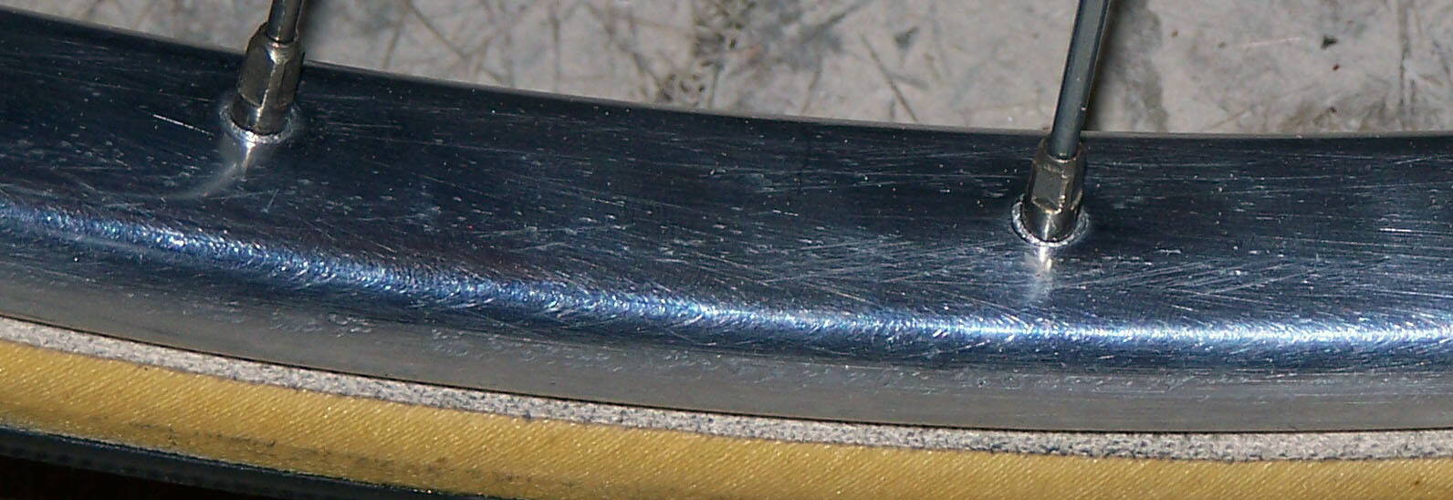

В одній з тем, а може і не в одній, ми говорили про облегшення стартонівського колеса на трубках і вставку спец шайб з дюралю.
От як все це виглядає на колесі.
Изображение 013.jpg [ 175.67 КБ | Просмотров: 1870 ]
В життя таким блискучим виглядає, а на фото ще шліфувати і полірувати.

Спасибі, скоро вихід на новий рівень.
Налагоджуємо поставки матеріалів та вдосконалюємо технології.

Мне нравится, как с ободом получилось. С весами не баловался?
 Заголовок сообщения: Re: Вело хата
СообщениеДобавлено: 23.03.2016 09:26
Заднє щось біля 800 г, є ще де прибрати.
СообщениеДобавлено: 23.03.2016 10:52
А голый обод с шайбами не взвешивал?
Интересно выигрыш узнать. А, ну придётся сравнить с аналогичным недоработаным колесом. Если шо, можно будет готовые в сборе с трубками с моими от В-555 стоковыми . Или какие там у тебя втулки?

По ободу дома табличку екселевську гляну, там все задокументовано, по пам"яті грам 40 виграв, це враховуючи шайби.

А не сверлил, как в книжке? Яб сверлил. Психовать, так психовать :D

А где там сверлить, а то я что-то упустил этот пункт облегчения?

В книге описано.. даже не сверление, а несквозное засверливание обода под шиной между дырками для спиц. По три ямки таких на интервал сверлом 10 мм.

Покі ні, тільки розмітив. Головне зараз зі спицями вирішити.
Питання до товариства, спиці 155-160 мм з нержи в природі існують?
