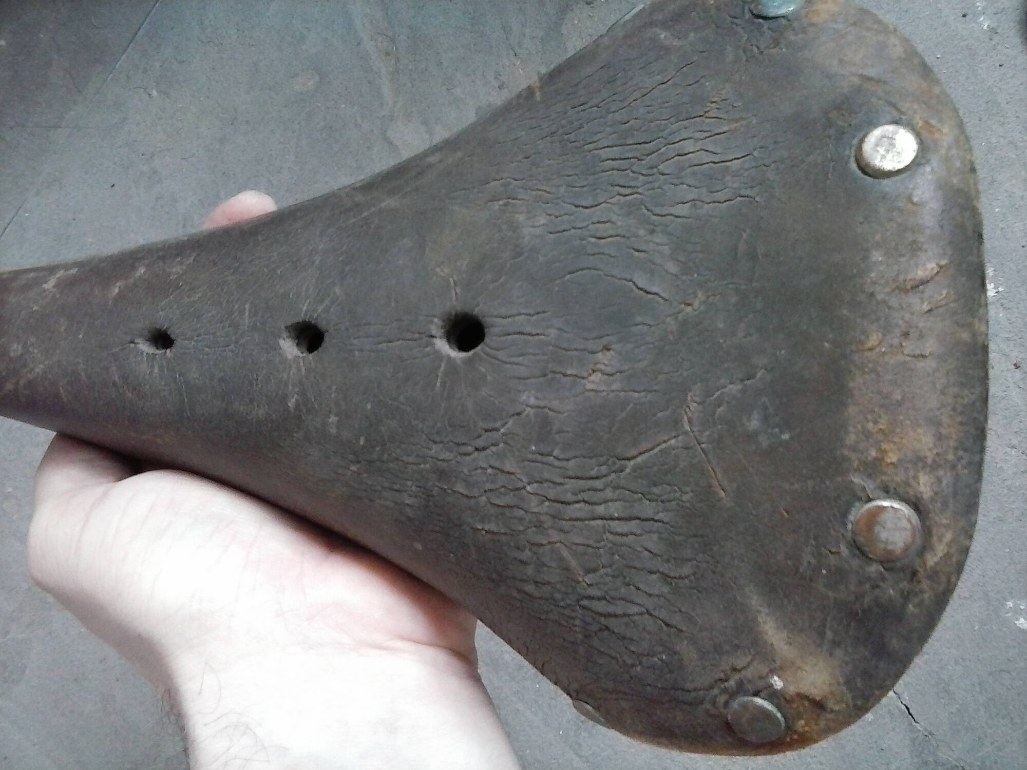

Кстати, в придачу к раме есть седло, видавшие виды тауэрского моста, наверное...Модель как видно Брукс Б17-я ...
Вылечить возможно такое состояние?

 Заголовок сообщения: Re: Стартон-олимпийка.
СообщениеДобавлено: 22.03.2016 20:33
:shock: Сидуха и подседел круче рамы :lol:
Лечи, конечно!

В общем купил я седуху, а к ней в придачу рама и запчасти... :D

Седло, как я понял одобряете? :smile:
СообщениеДобавлено: 22.03.2016 21:54
Кубанец писал(а):
..Седло, как я понял одобряете? :smile:
Оно ЕЩЁ не купается в желатине?!
:lol:
Да охуе.. классное, за него стОит побороться.
