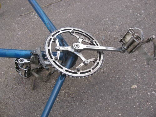

Андрей, у меня в гараже стоит В-555 72г. зав.№ 28 (один из первых 3-й версии). Фотку кидал сюда: viewtopic.php?f=31&t=316464.
Аппарат полностью в заводском исполнении, вплоть до гроверов на винтах.
Если время терпит - могу завтра слазить, отфоткать систему (один хрен надо трубки менять, так зараз... :yes: ) и напишите, что по нему у Вас еще сомнения вызывает - отфоткаю.

Влад К
Огромное спасибо!
Время терпит, абсолютно никуда не спешу.
Вроде бы, кроме системы и шатунов, все остальное сомнений не вызывает.
Разве что манетки и переключатели скоростей на всякий случай хотелось бы перепроверить.
ЗЫ
и еще маленький вопрос. на каких велосипедах стояла та система, что сейчас на моем СШ?
Вроде от раннего чемпиона писали? Только на нем или еще где-то?

andreylb писал(а):
ЗЫ
Такая, насколько помню:
В-55 008.jpg [ 107.91 КБ | Просмотров: 2237 ]
У меня на В-55 1955г. стоит.

Влад К писал(а):
andreylb писал(а):
ЗЫ
Нет, не такая.

:D Вот Вам терпимо отсканированая универсальная инструкция :D Особенности спортивных велосипедов - в конце, но не с этих особенностей нужно начинать. viewtopic.php?f=31&t=185604
andreylb
О, оказывается, есть образец - класс! (просто ДокторС и его темы, мягко говоря, не пользуются любовью и популярностью на форуме - недолго и пропустить)
Пусть здесь будет
Осмотр показывает, что он полностью соответсвует по обвесу моему 75 г, вел отличается только раскраской немного. И система такая же.
Только бардачок там лишний ( :oops: Влад, уж простите - но какой, нафиг, бардачок на стартоне - там и втулить его нормально некуда из-за тросика и насоса с его кронштеййном - даже видно, что висит грбато)

denis_ber писал(а):
555-ый товарища. 76 год, 54 рост
Про бардачок - согласен. :yes: Но об этом "С-ш" - либо хорошо,либо никак. Украли... :cry:
Такая что-ли как на ссылке?
