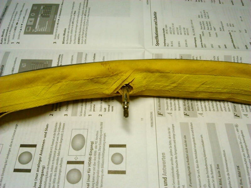

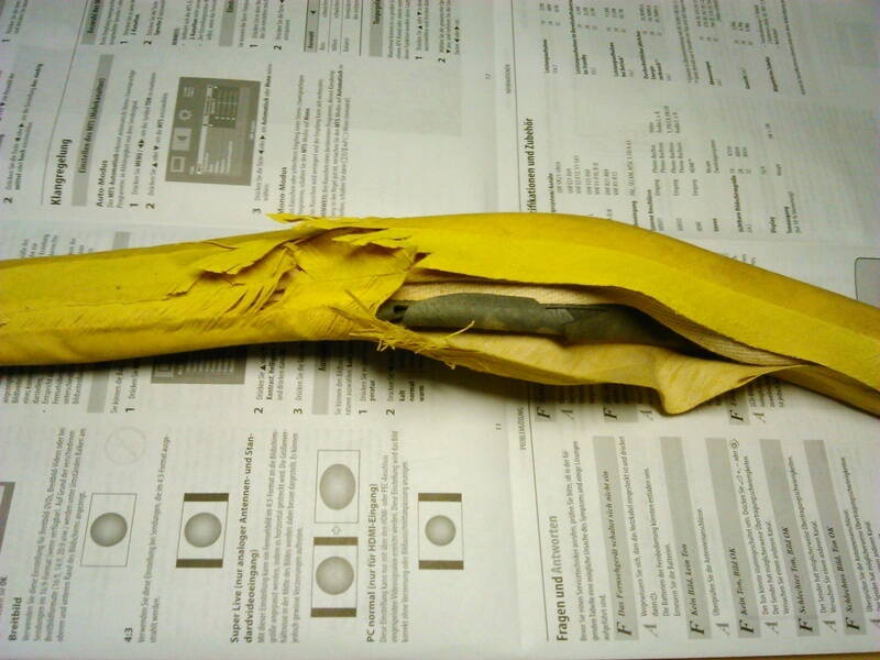

Возвращаясь к трубкам, вот ещё один пациент. Расклеилась и взорвалась при давлении меньше 6 АТМ. Новая некатаная.
blowsovtube1.jpg [ 168.87 КБ | Просмотров: 1833 ]
blowsovtube2.jpg [ 177.72 КБ | Просмотров: 1833 ]
blowsovtube3.jpg [ 171.06 КБ | Просмотров: 1833 ]
blowsovtube4.jpg [ 171.98 КБ | Просмотров: 1833 ]
 Заголовок сообщения: Re: Десна, дрокер и др.
СообщениеДобавлено: 28.03.2016 01:34
Вот-вот, характерным образом рассыпаный на нитки каркас. Резина сдохла - нитки разлезлись. Видал такие. Одну хотел нарезать на поделки :D , а оно в руках лезет. На вид новое-новое.
Короче, если их покупать - то с насосом и не по 200 грн, а где-то по 50. Иначе - пусть дальше продают.
Предыдущего пациента не испытывали - штопаного?
