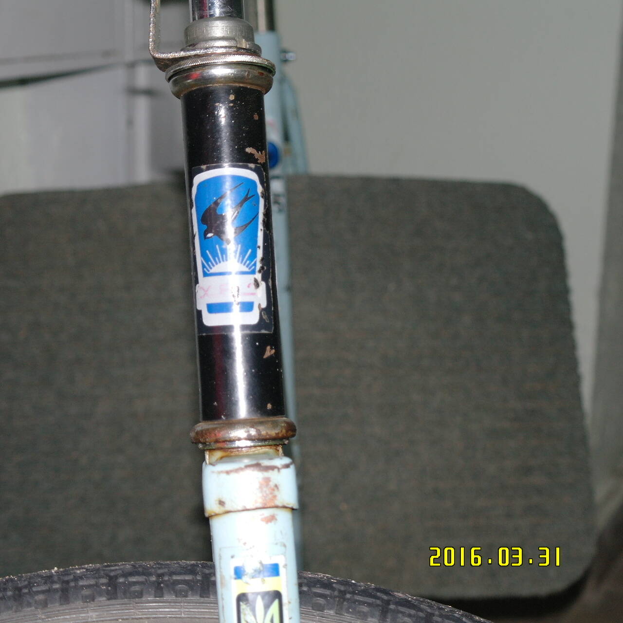

Добрый день! Хотелось бы услышать авторитетное мнение по правке рамы.
Велосипед Украина 85 года, женский. Состояние было на троечку. Разобрал, проверил, что то поменял, что то отполировал, собрал и настроил
в соответствии с прочитанными на форуме рекомендациями. Получилась ласточка! Не ожидал такого легкого хода. Но, осталась одна засада. При осмотре рамы была замечена небольшая непараллельность рулевой колонки и подседельной трубы. На мой взгляд заводской дефект. Следов ударов или других деформаций невидно.
В результате если отпустить руль велосипед мгновенно заваливается вправо.
Вопрос: если это заводской брак то можно ли раму выгныть или надо перепаивать.

СообщениеДобавлено: 31.03.2016 20:53
Сообщения: 5
Возраст: 69
Зарегистрирован:31.03.2016
Вот как-то так. Расхождение на фото кажется значительно больше чем в живую.
Украина 1.JPG [ 840.47 КБ | Просмотров: 11206 ]
Украина.JPG [ 858.57 КБ | Просмотров: 11206 ]
СообщениеДобавлено: 31.03.2016 21:13
Тю, там нефиг гнуть. Смелее.
А то я нафантазировал по Вашему рассказу, что рулевая чуть не поперёк подселельной торчит :D
А для того, чтобы вел уводило - этого вполне достаточно.. (хотя могут быть дополнительно и другие кривые места)
Гните :yes: Наверное, тот предел, после которого Вы боитесь гнуть, как раз и есть предел упругости рамы. Его как раз и нужно превысить при гибке, чтобы она приняла новую форму.
Кстати, год рамы совсем не 85, это после СССР. Знаете, в какие места в СССР попадали люди, рисующие трезубцы, как у него на вилке, и сине-жёлтые флаги? :D И не делали дамок в 80-е на хвз.
