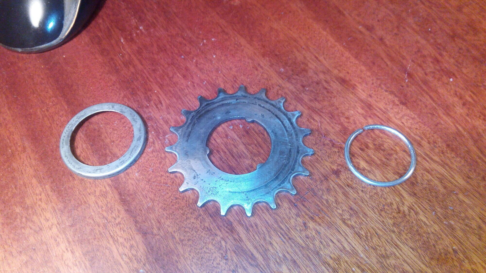

Господа, есть вопрос. Пацент - ММВЗ примерно 93 года, 28 дюймов колеса, дорожный.
Перебирал заднюю втулку в прошлом году, звезду тогда не поставил. Сейчас хочу поставить. Соответственно, есть пыльник (пылеуловитель), ведомая звезда и упорное кольцо (все на первой фотке). Проблема в том, что когда ставлю пыльник, звезду и кольцо, звезда очень сильно давит на пыльник, он в свою очередь давит на корпус втулки и мешает прокручиваться колесу независимо от звезды (свободный ход). Подскажите, что я упускаю? Есть какая то еще деталь между звездой и пыльником, или пыльник нужно внутри смазывать, чтобы он относительно корпуса свободно двигался или еще какой-то вариант?
1.jpg [ 1000.56 КБ | Просмотров: 1465 ]
2.jpg [ 999.34 КБ | Просмотров: 1465 ]

ты не той стороной воткнул механизм во втулку!
переверни его (установи с другой стороны)

Да, втулка наоборот повернута.

Спасибо, перевернул, все заработало.
