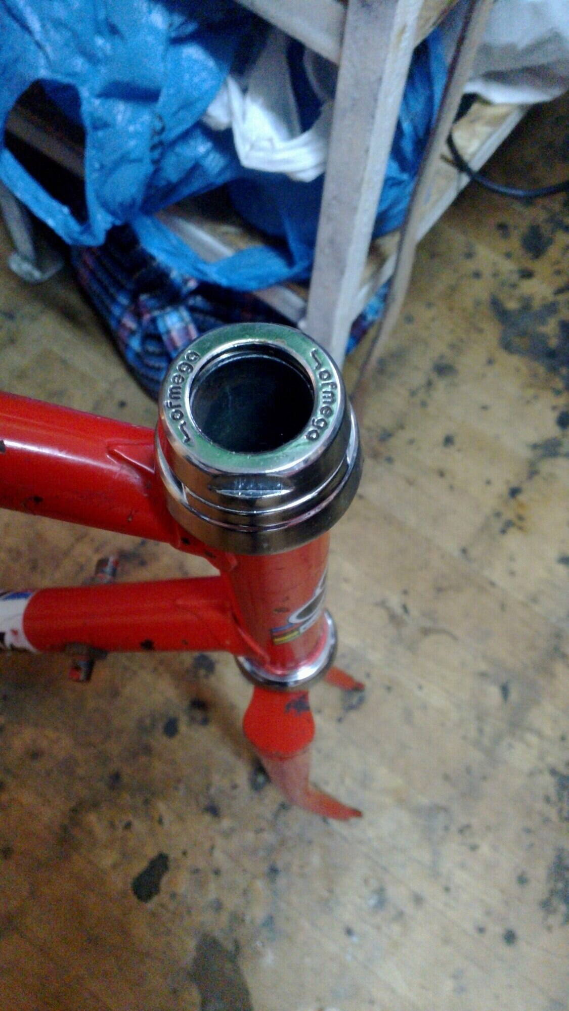

Спасибо всем за советы , сточил чашку и теперь она хоть с трудом но вручную впихивается.

16040066.jpg [ 535.88 КБ | Просмотров: 2628 ]
Собрал

А чашки алюминий или хром? Не понятно по фотографии.

qStjyBNwDB0.jpg [ 403.43 КБ | Просмотров: 2585 ]

а сколько сняли
не замеряли?

БолшиеКолёса писал(а):
а сколько сняли
не замеряли?
Ксожалению не замерил.
От чего зависит длина вала каретки на шоссейном велосипеде? От количество задних звезд?
Как мне выбрать нужную длину?
