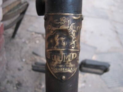

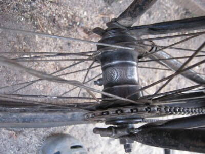

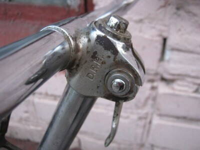

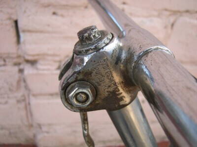

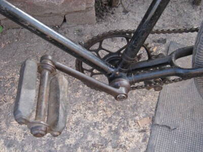

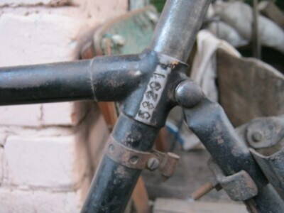

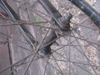

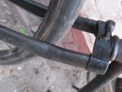

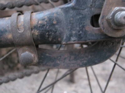

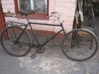

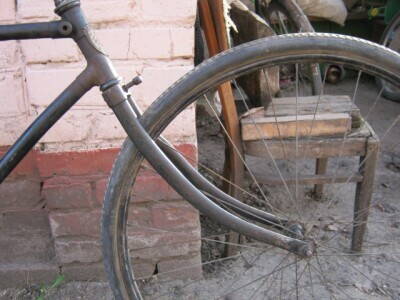

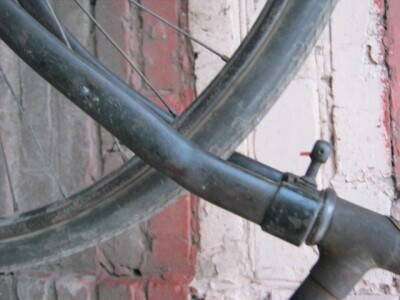

Всем привет!!! Вот недавно достался такой аппарат, настоящий " Ариец" Triumph 1937 года выпуска, велосипед не смотря на свой возраст в неплохом состоянии и комплектации. По словам прежнего хозяина остался ему от деда, который в свое время в 1943 году увел его у какого то немца, прямо возле Комендатуры... где-то с 60-х велосипед не эксплуатировался а пролежал все это время на чердаке. И вот он оказался у меня, после разборки всех важных узлов, в частности втулок колес, каретки и рулевой, был очень удивлен тем что за сколько лет на всех рабочих поверхностях нет выработки о шариков подшипников... что может не радовать. И так, в послевоенное время как и много другой трофейной техники велосипед эксплуатировался жестко, о чем свидетельствует гнутая вперед вилка деформированная рама и даже как выяснилось чуть позже нижняя косая труба была лопнута в районе соединения с рулевой. Нужен дельный совет: как спасти родную вилку, чем и как ее лучше выровнять, вернуть правильную геометрию и угол наклона (см. фото)

СообщениеДобавлено: 13.04.2016 20:30
Интересный! Добро пожаловать в стаю! А, что с ЛКП? Родное или перекрас?
СообщениеДобавлено: 13.04.2016 20:40
Немец снова.. Год хороший - довоенный, это хорошо. А то лет через пять после Вашего такую халтуру гнали..
И комплектность практически завидная.
А, вилка таки гнута, а то первая мысль - что он под 26 колёса. Дык - выровнять. Подавляющее большинство приёмов описано в этой теме: viewtopic.php?f=27&t=123780
Наклонную трубу, наверное, палочно-верёвочным методом тянуть нужно. Левое перо вилки стрёмное, конечно. Его бы выпаять, выровнять и затолкать внутрь трубку-усилитель по профилю пера (овальную).

очень интересная и полезная ссылка на тему, но к сожалению не описаны именно такие виды деформаций как у меня и как их править...
СообщениеДобавлено: 13.04.2016 21:56
Ха, у Вас они, можно сказать, уникальны :D . Придётся фантазию включать на базе приёмов из той темы. Ну и здравого смысла.
А чем палочно-верёвочный метод для наклонной трубы не угодил? Кстати, я б, наверное, попробовал раму (только вставив левую вилку) всё-таки дёрнуть этим способом:
Но сам бы попробовал, а рекомендовать остерегаюсь.
СообщениеДобавлено: 13.04.2016 21:57
Хотя, постойте. Нижняя картинка никаких идей не вызывает насчёт вилки?
СообщениеДобавлено: 13.04.2016 22:05
Сообщения: 76
Зарегистрирован:15.07.2015
можно попробовать... но поперечная вмятина на самой трубе я думаю никуда не денется, по этому способу можно выровнять продольный угол самой вилки...
Последний раз редактировалось Otto86 13.04.2016 22:18, всего редактировалось 1 раз.
СообщениеДобавлено: 13.04.2016 22:07
Сообщения: 76
и то для этого я думаю лучше использовать "левую" раму так как родная уже паялась латунью... еще в те послевоенные годы... может не выдержать нагрузки
СообщениеДобавлено: 13.04.2016 22:09
Я ж говорю - распаять и тогда отрихтовать получится. Теоретически, можно без распайки попробовать такой автосервисной фигнёй - типа тянущий молоток, но может не получиться. Да и усиления хочется туда, а как его иначе всунуть, как не распаяв перо?
Не улавливаю связи между паялась, годами и нагрузкой :pardon:
Можно и не рамой, а толстостенной водопроводной трубой орудовать.
СообщениеДобавлено: 13.04.2016 22:11
Сообщения: 76
как то не хочется нарушать целостность конструкции
:pardon: Других идей пока нет.
СообщениеДобавлено: 13.04.2016 22:59

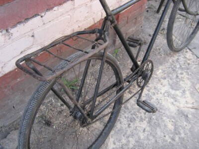

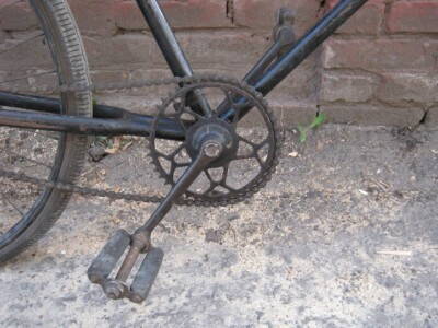

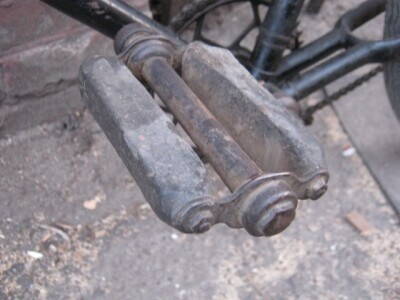

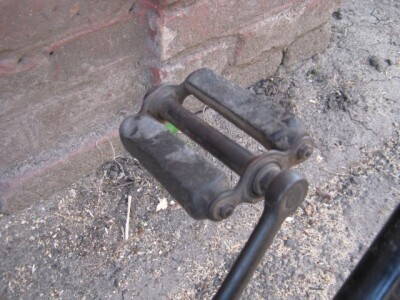

немного жирных фоток немца...
IMG_7549.jpg [ 57.54 КБ | Просмотров: 2923 ]
IMG_7552.jpg [ 108.09 КБ | Просмотров: 2923 ]
IMG_7553.jpg [ 113.01 КБ | Просмотров: 2923 ]
IMG_7554.jpg [ 92.39 КБ | Просмотров: 2923 ]
IMG_7555.jpg [ 97.23 КБ | Просмотров: 2923 ]
IMG_7556.jpg [ 65.04 КБ | Просмотров: 2923 ]
IMG_7557.jpg [ 111.69 КБ | Просмотров: 2923 ]
IMG_7558.jpg [ 52.33 КБ | Просмотров: 2923 ]
IMG_7559.jpg [ 55.27 КБ | Просмотров: 2923 ]
IMG_7560.jpg [ 46.21 КБ | Просмотров: 2923 ]

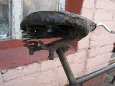

и еще.... седло кстати родное, только утеряна одна пружина и пришла в негодность кожа....
IMG_7564.jpg [ 77.72 КБ | Просмотров: 2922 ]
IMG_7566.jpg [ 56.32 КБ | Просмотров: 2922 ]
IMG_7567.jpg [ 54.71 КБ | Просмотров: 2922 ]
IMG_7568.jpg [ 64.06 КБ | Просмотров: 2922 ]
СообщениеДобавлено: 13.04.2016 23:25
Крыльев совсем нет?
