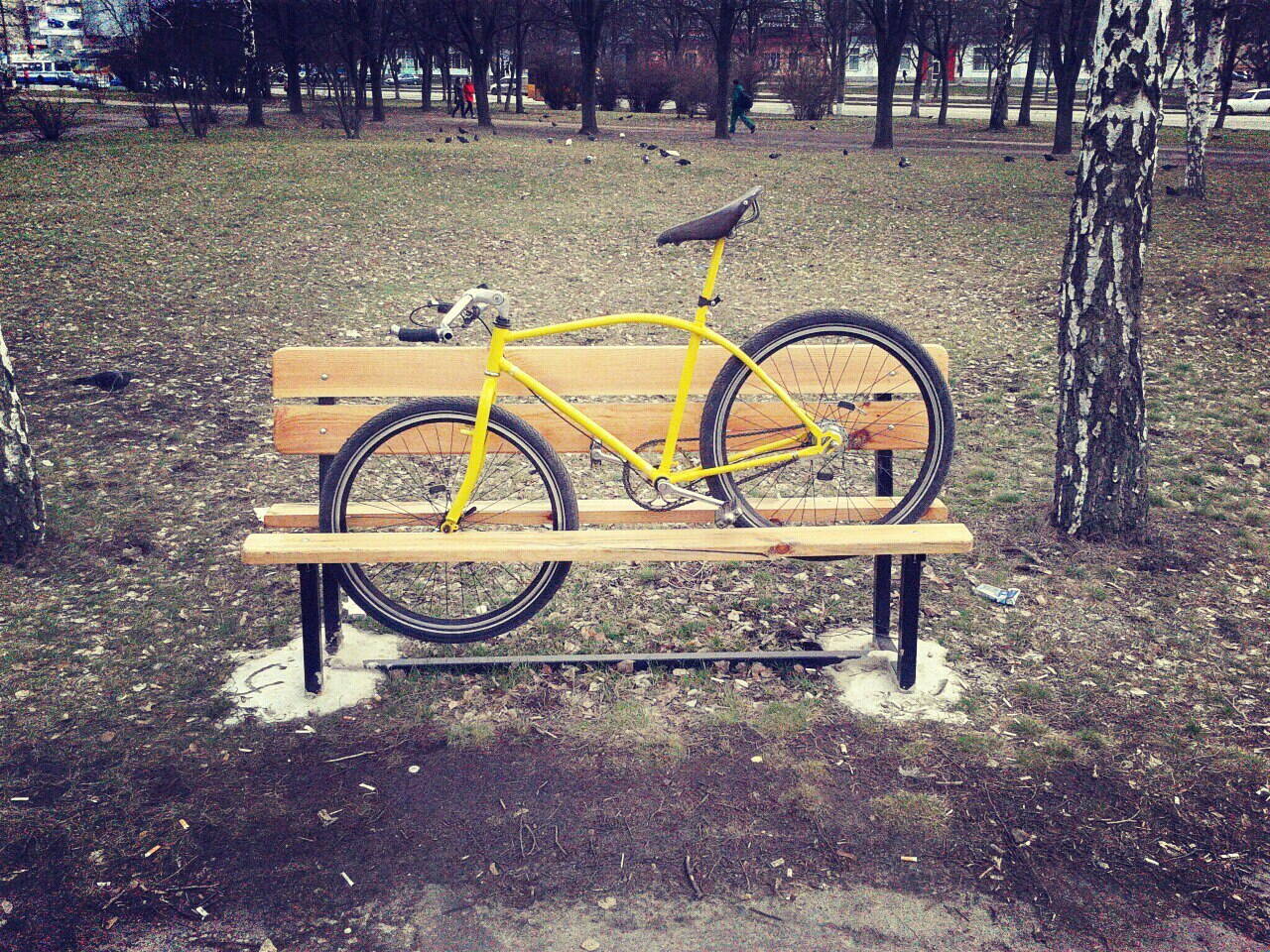

Gagarins писал(а):
Пощадите сына - купите нормальный велосипед а не труп гримируйте. Соседские дети засмеют. Ребенок же. это нам, взрослым - можно, ибо "для тех кто понимает". А его сверсников не переубедишь. Это морально-эстетический момент. А вот рассмотрим с технической точки зрения.
Все мы тут восхищаемся - ох какой хороший велик. Потому что сами на таком ездили и сравниваем лишь с другими подростковыми великами того времени: изначально галимым школьником (все у кого был эрелюкас, издевались над школьниками), Вентой, Дубисой, Камой, рамбинасом и салютом.
Итак. в раме эрелюкаса много слабых мест. Всех не персчитать, так как я уже давно вырос. Но рама мягкая, гнется, дропауты слабые, шатуны то и вовсе из пластилина, сёдла, помню, у всех во дворе, у кого были эти седла (рамбинас, крягждуте, эрелюкас, вента, дубиса) рвались на раз, пружинки терялись у всех. В худшем случае даже криво сшыты были. Мой экземпляр уже с магазина (52 рб!) был с кривой рамой, дед мне ее выпрямлял, чейнлайн ровно выставил (хороший дед был у меня, разбирался в геометриях рамы и чейнлайне, заядлый байкер был, вот).
Каретка - минская :facepalm: Часто встречается такой косяк у изделий Вайрас - выскакивают задние перья из лугов у каретки. Ну, и вышеописанный мостик. У меня то самое было.
Много негатива? Да нет. мне орленок - это воспоминания детства - покатушки по раену или к пруду, компания соседей и руки в солидоле, а локти - в крови :D но я реалист - это плохой велосипед, сделаный в моем родном городе :smile:
Комментарий к файлу: что за бред?) пощадить сына?))))
его рама офигенна по своей архитектуре и напоминает очень дорогие и продвинутые велы от именитых производителей. Вел с большим потенциалом для модернизации и усовершенствования. Год назад я был далек вообще от великов, потом купил себе б/у гибрид, потом сыну, потом Украину примарафетили и спорили кто поедет на ней - настолько понравилась нам обоим, потом полез в каретки Украины и Десны, а потом дошла очередь до вела моего детства - Орленка, стоящего в гараже))))
Сделали с сыном вдвоем. Каретка и система родная, пардон, нет - звезда и шатуны вроде от Украины - 17 см, если не ошибаюсь - крутятся педали так долго, что мы с сыном при сборке ржали....типа 0 трения или вечный двигатель внутри их)))))) задняя 7-ми скоростная планетарка и 26-е колеса в сборе вместе на ОЛХ покупал, крашен компрессором, вилка под 26-е колеса, кожаное седло советское спортивное, вынос руля симпатичный, руль его родной, переклюк планетарки налез нормально, колесо заднее стает в треугольник спущеным, один человек (я) чуть разводит перья, второй человек (сын) толкает колесо, что бы ось планетарки поместилась - ржачный процесс)))).....народ головы выворачивает вслед) наблюдал со стороны, приятно перехватывать взгляды.....валит достойно) на нем сын 15 лет и едет прилично, я не смог его догнать на гибриде 28-е колеса.....подседельная труба - обыкновенная водопроводная, покрасил ее одновременно с рамой)))) раму сверху и снизу мой батя подварил електродной сваркой металич. пластинками, при этом перья чуть разводили сразу - для более широкой планетарки.....потом напильником ровнял - но все равно шва видны, на то и кастом).....нижняя планка не видна, верхняя глаз не режет - нормаль, треугольник крепенький)))))) цепь родная, родной вал каретки был узковат и шатуны, видавшие все в своей жизни, были склонны чиркать об нижние перья, ломали голову прилично, даже думали изогнуть эти шатуны - что только ухудшало ожидания - вспомнил, что прошлым летом покупал вал более широкий под клинья - сын сам его впихнул в каретку и собрал...все стало на свои места, цепь пошла вровень со звездой планетарки), клинья забили, прикрутили и забыли про них.......вот так) Да, ростовка все же не большая, и для дяди под 1,8 м не удобно, но для дам пойдет. Скакать на нем не обязательно и рамы хватит. 7-ми скоростей офигительно предостаточно оказалось)
Вот вам фото с образцом Орленка....сын фоткал - выкладывал на своей страничке в Контакте))))
у моего сына есть вел) но этот признан был зачетным и его друзьями) и + не забывайте такое творчество просто полезно с педагогической точки зрения...обычно это при детях и с детьми как раз делается.....мой сын научился тому, что я не умел в его возрасте...опять ЧСВ в верх)...щас раму старт-шоссе купили) сингл-спид хочет сын, фикс я ему не дам делать))))
ерелюкас.jpg [ 633.94 КБ | Просмотров: 1848 ]
Последний раз редактировалось Руслан Харченко 90855 16.04.2016 00:10, всего редактировалось 6 раз(а).

Руслан Харченко 90855 писал(а):
что за бред?)
первые слова на форуме, браво!
Это не бред, а слова уважаемого человека.

 Заголовок сообщения: Re: орленок
СообщениеДобавлено: 16.04.2016 00:03
Під шаром жовтої фарби білий грунт))))) вам про це пишу
:D Ну це вже пів діла :wink:
Вєлік в Вас получився класний :yes: Ще кращє, що робили Ви його в двох сином - навіть тільки цей факт (ну і білий грунт :smile: ) зміцнить як не раму то вашу сім'ю точно :wink: :good:

дякую, в планах винос без регулювання та кермо догори - більш круізерний вигляд....та маму усадити....для нас с сином все ж замалий)

Блин, снова путаем заготовку с велосипедом :D Ерелюкас из магазина, как и ржавый стартон из сарая, действительно имеют некоторые недостатки :D Но это ж заготовки, а то, что мы из них делаем - несколько другой продукт!
:yes:
Судя по всему, у Вас уже набирается материала на начало собственной темы по Вашим велам :wink:
