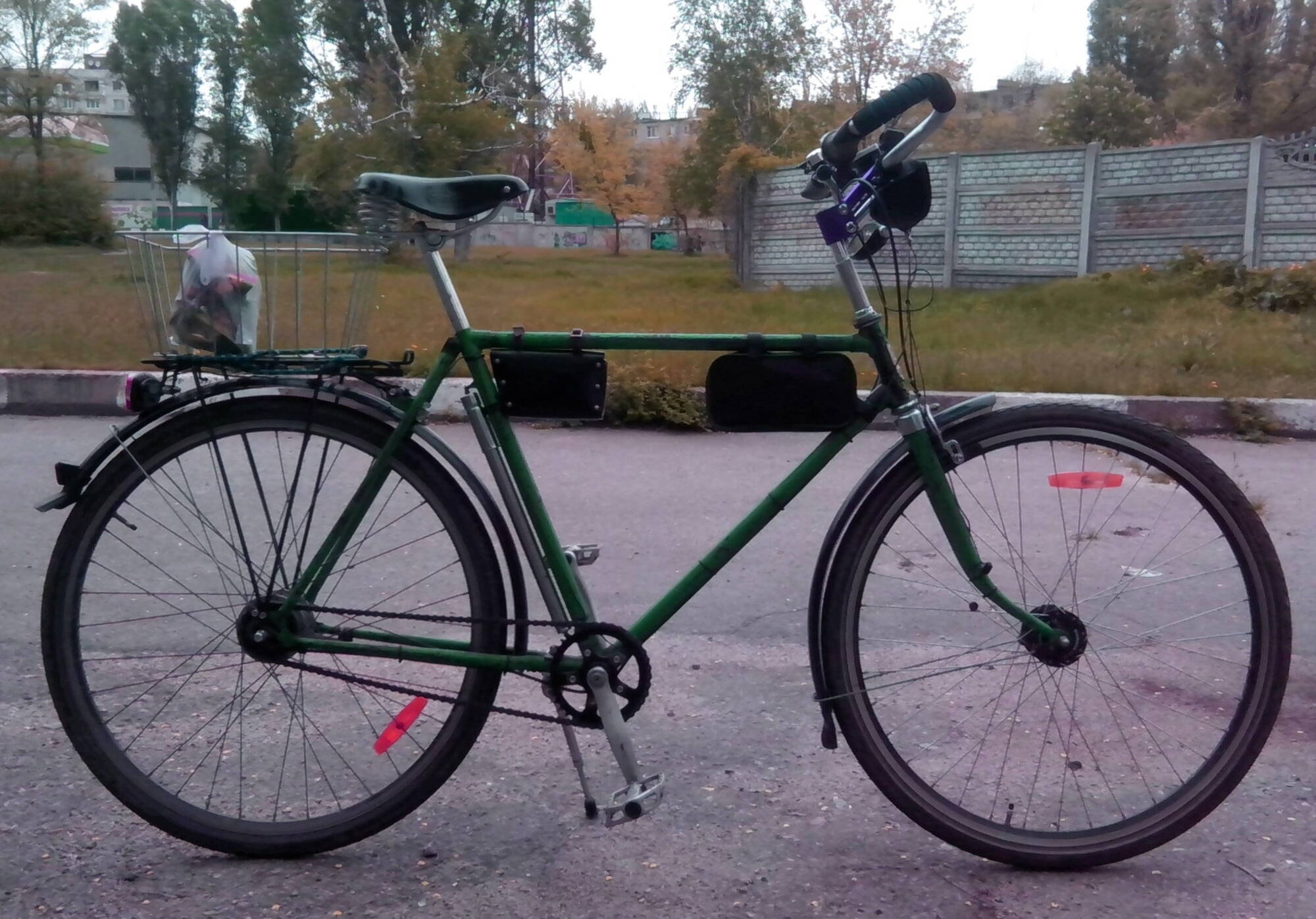

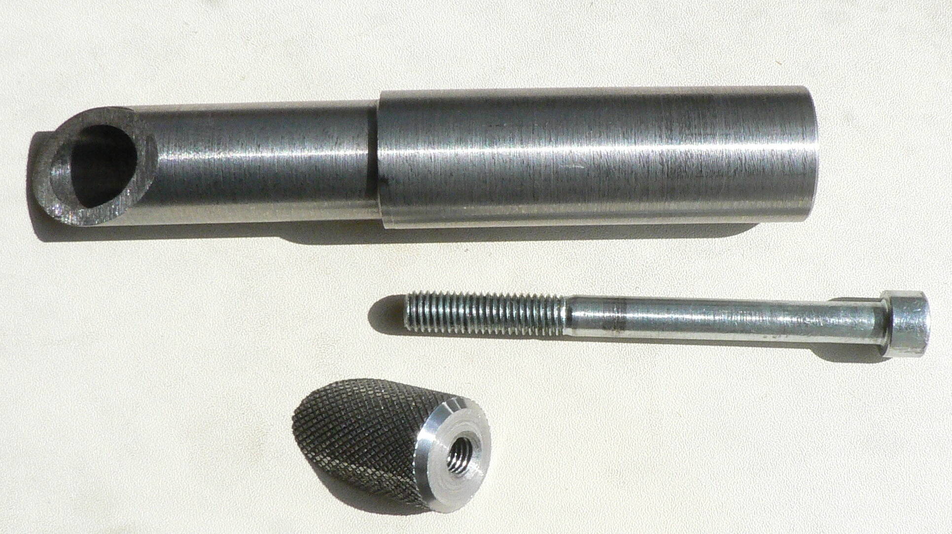

Мистер Фог получил обновку - удлинитель рулевой колонки. Моя спина настойчиво попросила изменить посадку, пришлось пойти навстречу.
Удлинитель заказывал через тырнет, вот туточки http://olx.ua/obyavlenie/remont-velosip ... faeac1cfa9
Приехали вот такие детали, одна даже оказалась лишней (удлинитель болта, его сразу снял, на фото нету).
удлинитель1.jpg [ 886.12 КБ | Просмотров: 2526 ]
Сначала нижняя часть прокручивалась в рулевой колонке, но я быстро нашел причину - небольшие заусенцы на клиновой поверхности. Немного допилил напильником и всё стало чотко :D
удлинитель2.jpg [ 829.99 КБ | Просмотров: 2526 ]
Ехать теперь гораздо удобнее :yes: самое полезное моё приобретение текущего года.
Практически луч света в тёмном царстве :roll:

Приспособа, конечно, остроумная. Но фигня. Иметь в рулевом управлении такое членисто-суставчастое звено... И стрёмно, и некрасиво, и денег стОит. Не лучше ли было добыть палку выноса от складного вела,а то и кусок нержавеющей трубы 22х2 и сделать из неё простейшую "гранату"?

да нормально все , для неспешной езды самое оно
и просится сюда сумка дизайна RD

Так этож и есть граната, только другой системы :D
Там весь прикол в том, что амортизационный вынос только со своим собственным клином может использоваться. Поэтому пришлось для него делать продолжение трубы вилки.

Не, но про твой вынос я деликатно молчу :lol: А вообще, теперь у тебя деталей между штоком вилкой и руками столько, сколоько в целом ином велосипеде :-P :D

Деталей много. А шо делать... все родные, никого не выгонишь :pardon:
