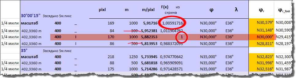

Одно понял что мою ранее выставленную табличку c мерным отрезком нужно дополнить.
Мерный_2.png [ 47.24 КБ | Просмотров: 2622 ]
то Д. Засядько: >>Широта Харькова 50 с.ш./
А попробуйте косинус 50.28'.
то Victor Pomortseff
А можна ваш RMP в студию?

Ну по обрахункам перших ваших скрінів на відрізку 1000м (500-більша похибка) то рівно на 30 градусів.
Див. F(х)=1
5мOnPixl_2.png [ 47.91 КБ | Просмотров: 2609 ]
З приводу 37,5 градусів, то подивився я той скрін Віктора, визначився з місцем - 56,836 градусів
вичислив по скріну дозвільну здатність (0,70 по горизонталі, 0,69 м/пикспо вертикалі,)
до речі в фотошопі видно неспівпадіння по вертикалі на 1 піксел оригіналу і скріну з девайсу
по вашій формулі на згаданій широті є тих же 0,69 м/пикс .
Тобто що приготували на вході, то одержали на виході по замовчуванню. Ця ситуація і без 37,5 градусів пояснюється.
А ось, якщо з оригіналу в 0,7 м/пікс (60/68 * СOS(37,5) зробити rmp для широти 60 градусів, то там, я впевнений, на виході в девайсі буде менша розділова здатність десь 0,64 м/пікс (див. ф-лу Д. Засядько). Так само як контрольний ваш на широті Харькова.
А якщо 0,7 ще забацати на екваторі, то там розміри тестового квадрату зміняться сутьтєво, на третину.
