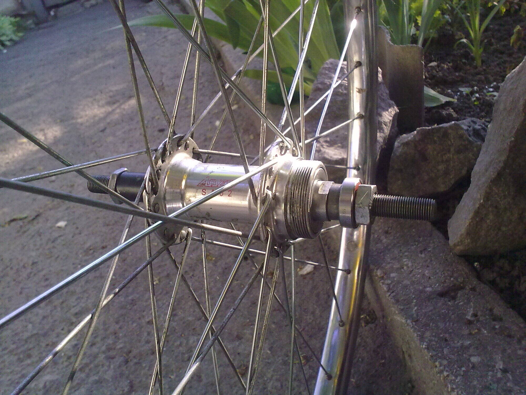

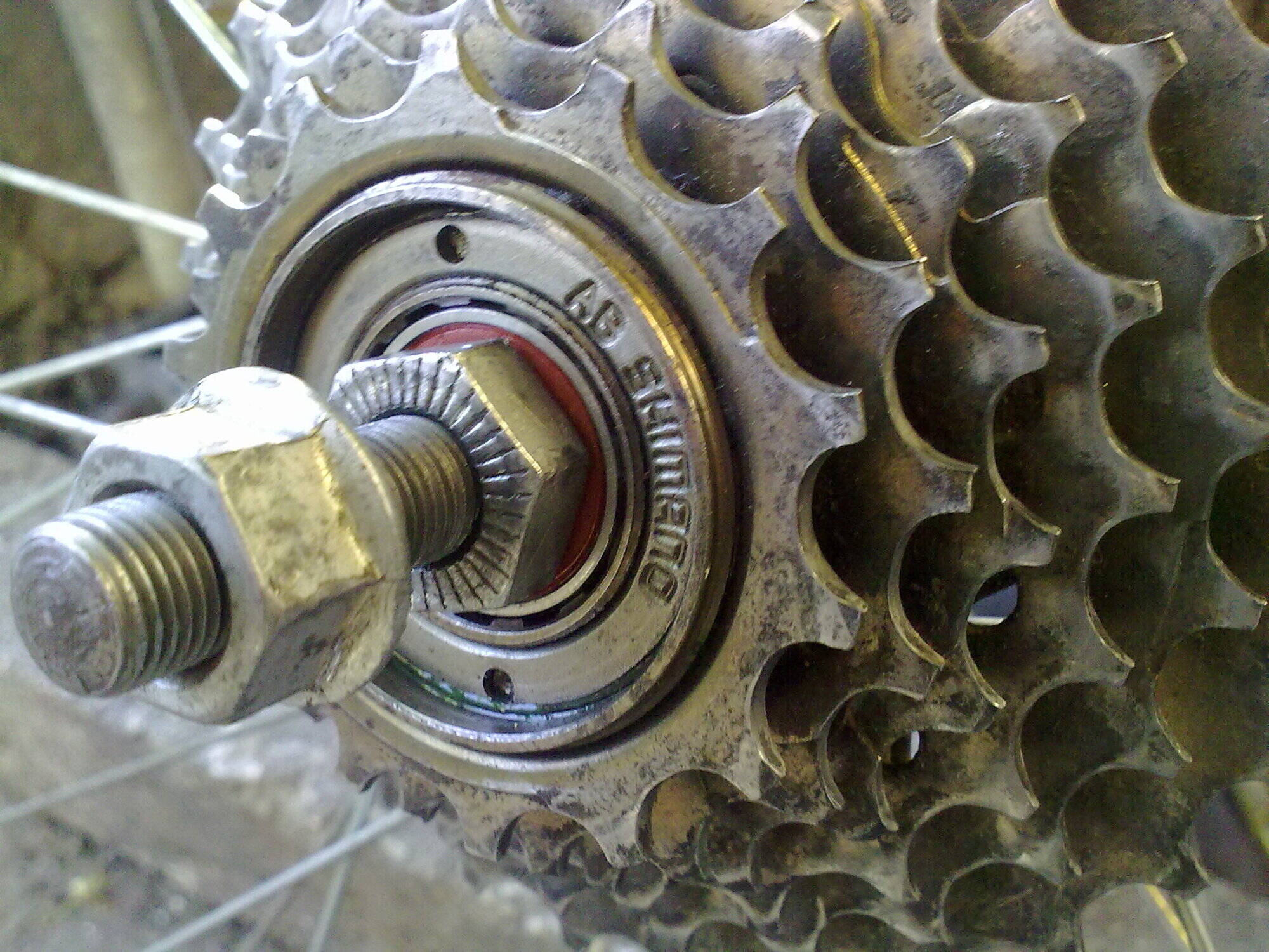

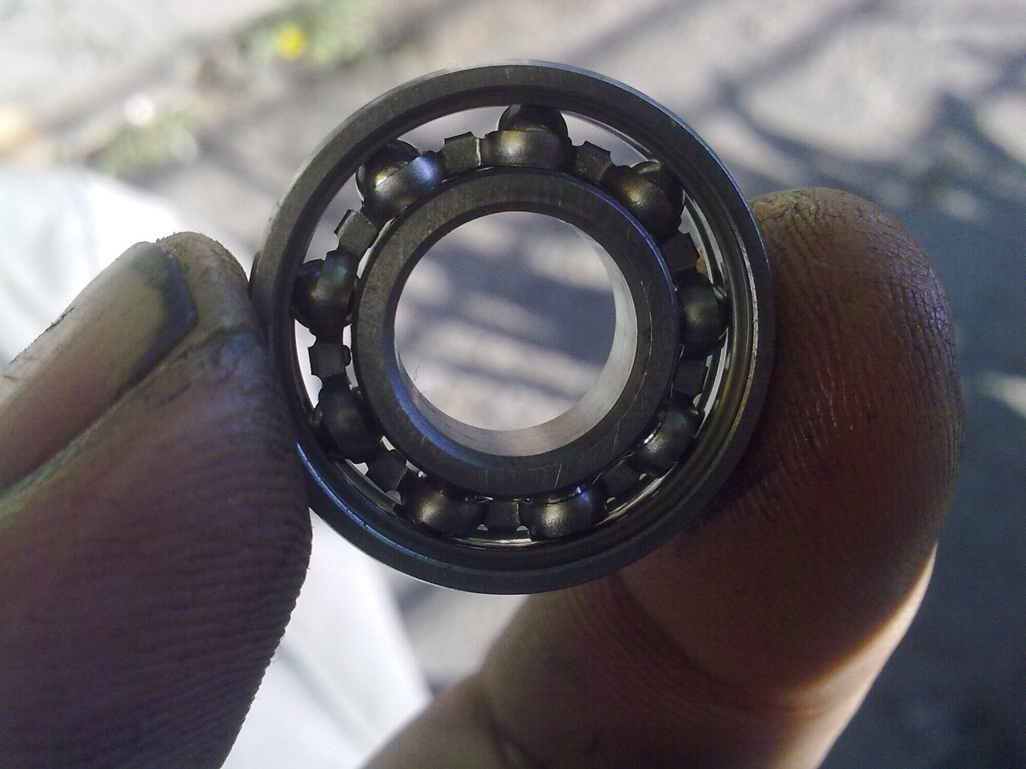

DesignerMM писал(а):
он полюбому болтается на оси, потому что ось 9,4мм а подшип 10*22*6 , фольга из пивной банки решает.
Натяг не нужен по оси, так как внутреннее кольцо фиксируется зажимом гаек/эксцентрика, только отцентровать, даже скотч подойдет.
Ох и наму..ся я позавчера/вчера с этим подшипником,
290420161716.jpg [ 384.72 КБ | Просмотров: 3093 ]
а все потому, что ось уже была погнута. Пока только втулка без трещетки - все нормально,
290420161719.jpg [ 614.63 КБ | Просмотров: 3093 ]
только накручиваешь трещетку - начинает заедать.
290420161720.jpg [ 653.21 КБ | Просмотров: 3093 ]
И блин не открутишь, не раскрутив контр-гайку...
Короче зажал без подкладки под внутренне кольцо подшипника, со смещением, чтоб выбрать экцентриситет.
