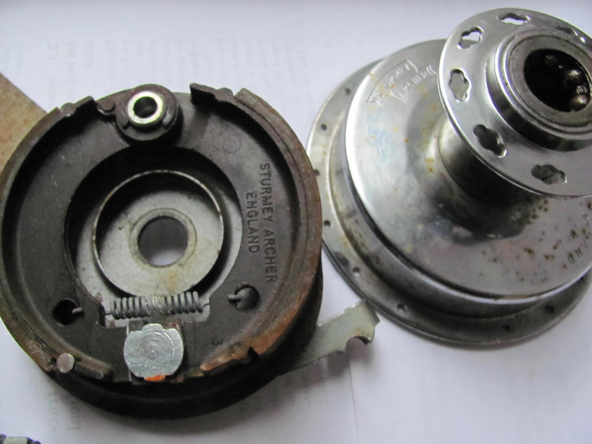

Оскільки мене в першу чергу цікавила втулка, то почав розбирать її навіть не сфоткавши загального вигляду.
Комментарий к файлу: Втулка_
IMG_0041.JPG [ 993.42 КБ | Просмотров: 2197 ]
Як можна бачити, конструкція барабанного гальма не є занадто складною, скоріше примітивною. Декілька досить грубо штампованих деталей. Може правда, що "все геніальне просто", і я цю геніальність зможу оцінити, коли зберу нове колесо і набиратиму досвід катання з таким гальмом.

Тепер питання, які в мене виникли, і щодо яких прошу допомоги товариства:
1) Іржу на гальмівному барабані варто спробувати обробляти лимоною або ортофосфорною кислотою, чи краще шкрябати дрібною наждачкою?
2) Як витягти сепаратори з кульками, адже сталеві пильники (червона стрілка на фото) здаються впресованими назавжди?
а) залишити як є, промивши розчинником на місці
б) виколупувати, зламавши сепаратори
в) є якийсь спосіб зняти пильники без варварства (наприклад локальний нагрів, або якийсь спецінструмент)
Сначала первое, потом второе. После кислоты поверхность шершавая.
Как на слайде ниже: ставим подкладку, чтобы упор был во фланец, и аккуратно отвёрткой проходим по кругу, приподнимая пыльник.

Kirill Yevtushenko Обод хорош, наверное лучший из тех дорожных, что держал в руках. Хочу такой же но диаметром 622 мм. :-P
MWL писал(а):
Як витягти сепаратори з кульками?
Примерно так и начал пробовать, но сепаратор пыльник начинает деформироваться, не подавая признаков, что сдвинется. Как бы там не на горячую он был запрессован :facepalm: И это SA ??
Есть в природе такое:
Когда работал в "БОШ-сервисе", в состав набора съёмников входила целая группа "цанговых" для ВНУТРЕННИХ подшипников.
Там точно был подходящий. Пошукай, может где и у вас имеется похожий сервис. :wink:

MWL писал(а):
Примерно так и начал пробовать, но сепаратор начинает деформироваться
В смысле? Там сепаратор и пыльник — одна деталь?
Съёмником надо цеплять за дальний край сепаратора и он (выдвигаясь) собой вытолкнет пыльник.
Пыльник - практически "жестянка", и отвёртками легко замнётся... :cry:

ANDYBAZ, насколько понял, там цанга "на разжим" работает?
Я так и подозревал, что хитрый инструмент будет нужен. Но чтоб он был нужен для обслуживания колеса дорожника, тут конструкторы SturmeyArcher меня удивили :shock:

Там, по совету Пафнутия, я выщелкал щарики из сепаратора и успешно его извлек, скомкав с помощью тонких плоскогубцев... Может и тут так сделать проще всего?
Хз, снимал пару раз таким способом на кампе и на нонейм индии — везде без особых проблем, втулки на насыпи.
У сепаратора один край, и здесь он должен быть сразу после пыльника, и не факт, что лепестки цанги до него дотянуться.
Можно и так, если совсем уж никак не вылазит. Я бы не заморачивался поисками спецсъёмника.
