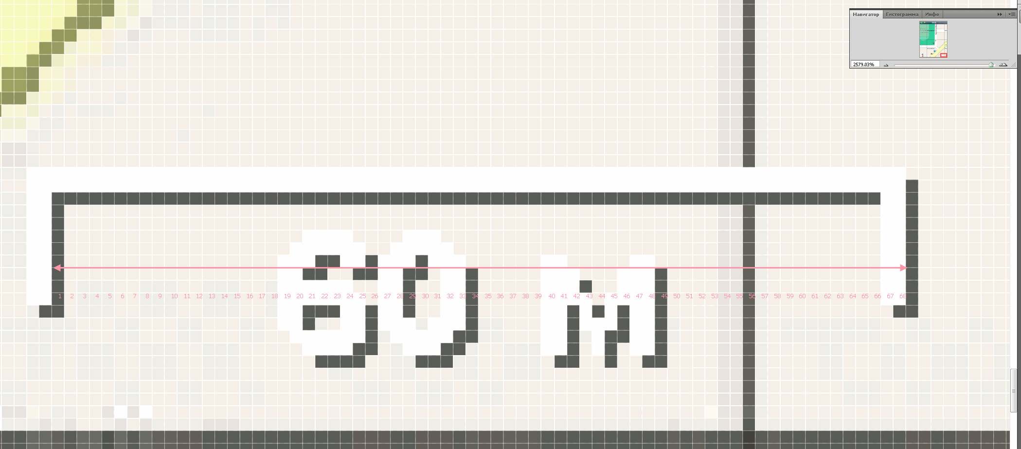

Тема нашего практического занятия: Мерная линейка, мерный отрезок.
Многие спрашивают:
ed.ua писал(а):
... в случае с пиксельным размером масштабного отрезка ( у одних 69, у других 68 пикселов)
У меня кстати 68, вот картинка. Где ошибка?
мерный_68.gif [ 124.8 КБ | Просмотров: 3288 ]
Другие утверждают
Д. Засядько писал(а):
...Длина линеечки всё-таки 70 пикселей, но толщина линий, не считая "тени" 2 пикселя. Поэтому, если принять, что "линеечка" показывает "расстояние" от левого края левого штриха до левого края правого штриха, то 68 пикселей. А если между правым краем левого штриха и левым краем правого штриха, то 66 пикселей.
MagellanScreenRuler.PNG [ 8.97 КБ | Просмотров: 3288 ]
И соответственно еще больше цифр и еще больше путаницы .
66,68,69,70 пикселов (а если еще вспомнить 100 и 64- :facepalm: ) есть из чего выбирать :sad:
Эти все цифры верные. Првда смотря для каких целей.
Если мы хотим "надеть скобку на голову", то конечно голова должна быть не более 66 пикселов.
Если скоба используется как пробка для отверстия то однозначно 70 пикселов.
Но если скоба не скоба а измерительный отрезок, но с толстыми штрихами, то при измерениях нужно руководствоваться принципом : >>"расстояние" от левого края левого штриха до левого края правого штриха, откуда начали до тудыва и считаем (то 68 пикселей).
То есть когда толщина мерных штрихов соизмерима с измеряемым расстоянием, то учитывается толщина и берется от половинки одного штриха к половинке следующего штриха (в нашем случае 68).

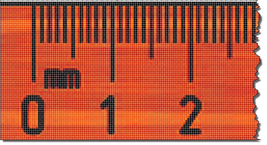

Переходим к практическому закреплению последнего утверждения.
Что может произойти, если при измерении игнорировать выше выложенный принцип.
1.Качаем из интернету изображение линейки
2. Увеличиваем и смотрим, толщина больших (сантиметровых) штрихов 2 мм, ну то что нам нужно!
Линейка1_2.png [ 278.52 КБ | Просмотров: 3288 ]
3.Вырезаем (копируем) первый 1 см по всей пиксельной длинне, тоесть как бы скоба с той же толщиной линий по 2 пикселя.
4. Флипнем (перевернем для удобства) и прикладываем к основной линейке и проверяем, ну чем не 1см?
Линейка1.png [ 417.56 КБ | Просмотров: 3288 ]
5. Копируем десять таких 1_см мерных отрезков и так аккуратненько, плотненько складываем плечико к плечику... :yes:
6. И смотрим парадоксальный результат
10не_равно10х1_.png [ 81.95 КБ | Просмотров: 3288 ]
10 см в розницу больше 10_ти см оптом!!!.
рабочий фотошоповский файл, слои отключены
30см.zip [170.5 КБ]
Поэтому в случае измерительного отрезка дисплея магеллана, при всяких там постскринрасчетах брать нужно число 68 (пикселов).
