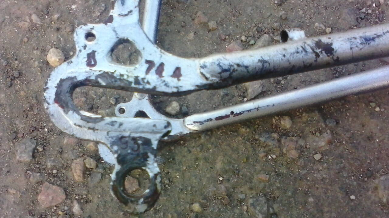

имеется рама, вернее велосипед. скорее всего ето стартон 93 года жду подтверждения. и еще вопрос от прежнего хозяина достался с впресованными в каретку (902 кажется) подшипниками. и резьба тепеть там забита, поможет ли тут перенарезка резьбы?

Резьба в каретке была М35*1 или Fg 34,8 (1,37" 24tpi), не суть важно.
Теперь для нарезки полноценной резьбы внутренний диаметр каретки д.б. 33,67 мм (для резьбы Fg 34,8 ) и примерно 33,8 для М35.
После 902-х подшипников там ф35мм, так что теперь это безрезьбовая каретка а-ля Томпсона.
Вариантов дальнейшего использования каретки немного:
1) засандалить туда 902е подши
2) каретка типа такой viewtopic.php?f=31&t=299587&start=285#p1688959
3) "проект 32мм"
4) "проект М5"

СообщениеДобавлено: 23.05.2016 09:06
Сообщения: 3923
Город: Sed.lg.ua
Зарегистрирован:04.08.2015
есть ещё пара вариантов для кареток с убитыми резьбами М35, когда уже подши сидят по скользящей (но не болтаются! ):
1) проект "Два блина" )))
2) если есть система, которая будет использоваться, можно сделать по аналогии с шатунами
Последний раз редактировалось Maxim_Sed 23.05.2016 10:31, всего редактировалось 1 раз.
3) "проект 32мм"
4) "проект М5"
ф сколько будет стоить такая каретка? хочу оставить систему на клиньях
