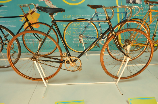

Действительно ГМ-30! Фреймсет очень редкий, всего известно (и рам, и велосипедов) порядка пяти штук.
100% - ранняя версия ГМ-30 (еще с декалью на рулевой).
У меня более поздняя рама с шильдом.
В принципе что-то подобное было "в той жизни":
Безымянный.png [ 426.03 КБ | Просмотров: 1966 ]

Влад К
Деревянные обода?

Деревянные, под однотрубку
Ищутся: система(или только шатуны), вынос, руль, подседельный штырь. В любом состоянии.

Ну хоч географічно я не помилився :roll: Чую я совок з далека... :-P
Skuchno, Ви розумієте яка на Вас тепер разом з радістю (а я вважаю, це значно кручє для Вас як земляка рами, що це виявився ГМ, а ніж будь-який інший Європейський виробник) лягла відповідальність, щодо відновлення даного екземпляру. Тут одсєбячіна не допустима ! Тільки оригінал хоч в вбийтесь ! :wink:
А ще, не сприйміть за повчання, якщо відчуваєте, що не справитесь можливо варто уступити цей фрейм, людям які напевне знають, що з ним робити ? Я маю на увазі того ж Влада чи Мятієва для прикладу
Одним словом - ВІТАЮ! :yes:
