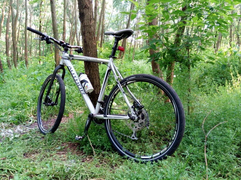

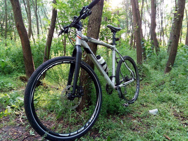

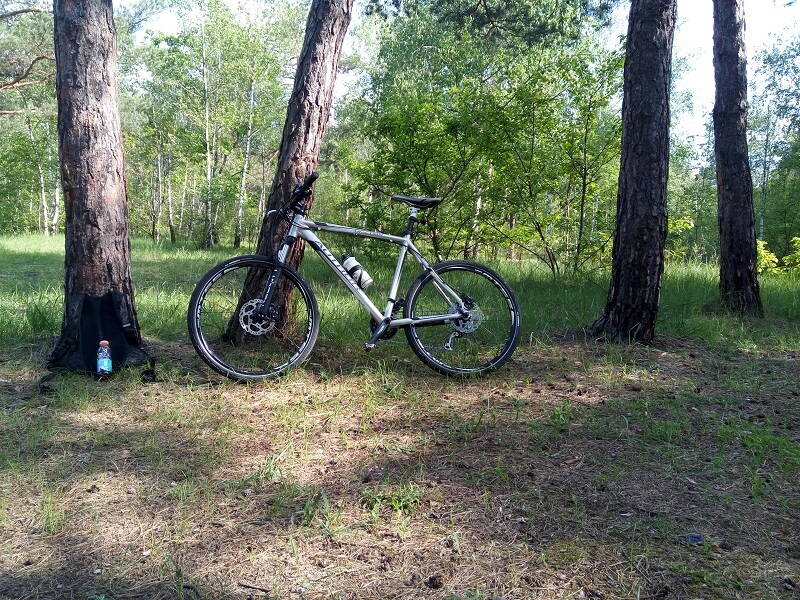

Повертаюсь до "бортовика" :)
До сезону 2016 у нас відбулось кілька змін в бік твердих ґрунтів та усіляких асфальтів. Замислився навіть про повнорозмірні крила.
Колеса. Зубастик Maxxis Advantage 26х2.1 поступився місцем сліковим Maxxis Overdrive 2 26x1.65". Щоправда, нажаль, довелось додати камери. Слікову-дорожню безкамерку я знайти не зміг :(
Вилка. Після довгих тижнів вагань між китай-картоном та корея-алюмінієм, зупинився таки на корейцях :) Отже, замість повітряного Рекону (що зараз продається) стала жорстка алюмінієва Mosso M5. Неочікувано, але за відчуттями посадка майже не змінилась.
Винос змінився на коротший 50мм UNO під 31.8мм, кермо - на 720мм UNO Ul-Tralite. Брав на стільки широке виключно задля пошуку своєї ширини методом "болгарки" :D Досі шукаю її, але таке широке мені не подобається ані за відчуттями, ані як воно виглядає.
Прямий підседел замінив на Author SP11 із незначним виносом.
Як врешті поїхав тепер вже urban traction мені дуже подобається. І для моїх нинішніх умов та вподобань - саме воно.
