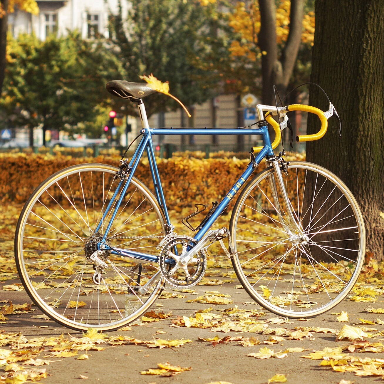

Хочу Вам представить довольно таки редкий велосипед Rigi Bici Corta на трубах Columbus SL. Рама имеет необычную кострукцию - двойная подседельная труба и угол рулевого стакана равен 79 (обычно 71-73 градуса) за счет чего была максимально укорочена колесная база. Рама была заново покрашена и удалось найти к ней декали.
Вилка к сожалению не родная, шансов найти оригинальную почти нет, но и с этой вид вполне хорош)
Длина колесной базы с такой вилкой 93 см ( в оригинале должно быть 92.5) :smile:
Система, педали - Gipiemme
Тормоза, манетки - Modolo
Руль, вынос. обмотка - 3ttt, оригинальная Benotto
Подидел, седло - Selle San Marco, Isca (временно, хочется сюда черный Concor)
Переключатели - Campagnolo Super Record, Shimano 600 Arabasque (скорее всего тоже под замену)
Втулки, обода - Shimano 600 AX, Araya.
Велосипед очень и очень маневренный с шикарным накатом)
Если у кого-то завалялась такая рама то пишите, будет очень интересно на нее посмотреть :smile:

Супер! Очень крутая рама! :shock:

вел красивый но по комплектухе винегрет

крут!! хотя мне тоже не совсем понятны некоторые решения по подбору комплектующих.

Спасибо)
Серёжа, про винигрет не спорю, но хотелось немного отойти от кампы и собрать что то интересное без нее) тем более что найти столько компонентов примерно конца 70-тых начала 80-тих годов черном цвете и отличном состоянии было не так то просто :smile:
Тем более никогда б не подумал что шимано 600 имели настолько красивые втулки :roll:
