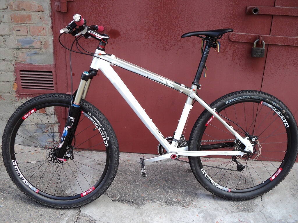

я за свою вело жизнь попробовал крабы на туристе, кантеливерные на первом байке, ве бреки от простых до хт, дисковые от механики до гидравлики как на меня диски рулят я тоже не живу в горах 80 км от Киева. Сегодня была покатушка то в лесу после дождей я бы на ве бреках далеко не уехал когда грязь и мокрый песок забил ве бреки
BogdanEraser
извини но нельзя за такие деньги покупать такое гавно :evil:
лучше подкопи денёг и возьми себе классный Апарат потом тебе будет по барабану куда ехать и зачем даже за хлебушком, приехал в магазин и ты помнишь за чем приехал а не намучался и забыл чево хотел
на этом я ездю и за хлебом и на роботу за пивом ну и просто катаюсь
это 5 лет роботы
DSC01829.JPG [ 367.1 КБ | Просмотров: 3114 ]
