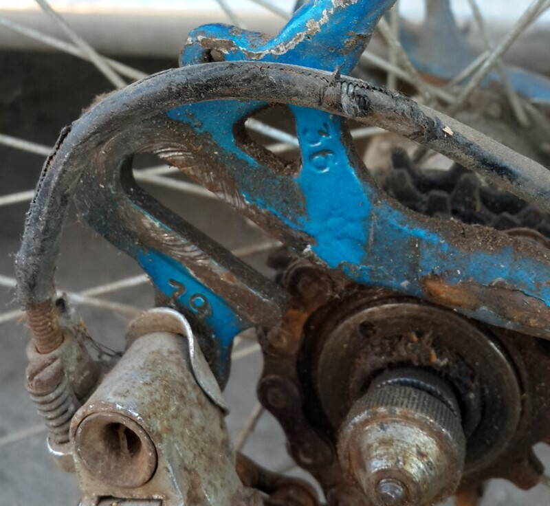

Комментарий к файлу: год выпуска и серия
20160620_185627_cr.jpg [ 145.28 КБ | Просмотров: 3674 ]

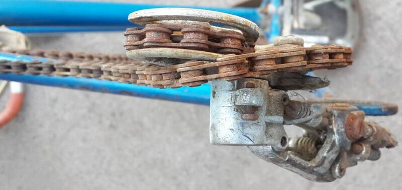

Комментарий к файлу: ржавая цепь. Как думаете, стоит попытаться восстановить? Я склоняюсь к тому, что нет :(
20160620_190436_cr.jpg [ 81.86 КБ | Просмотров: 3674 ]

Начал перетруску с колес спорта
Замочил в солярке цепь
Звездочки (особенно большая и малая) похоже под замену
Втулки я думал будут хуже, отполировать немного.
Шариков в результате калибровки штангенциркулем осталось две трети.
Нужно идти в магазин... вроде бы, пока бюджетно.
Оу, погодите, а звездочки, которые встали бы на эту трещетку купить вообще возможно? Или только б/у?
И еще: на СШ трещетка крутится со щелчками, а на спорте - бесшумно. Это ведь неправильно? Нужно разбирать и чистить?
Или слепить то, что есть, звездочки поставить другой стороной и ездить на работу/дачу так, пока не сломается?
