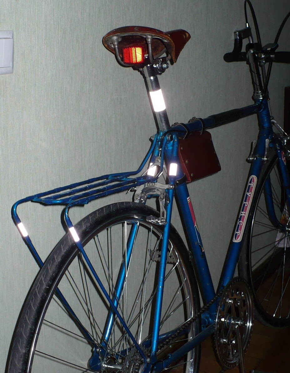

Первые 40 км на Туристе. Результаты обкатки:
1. Заменил подседел длиной 18,5 см на 30-ти сантиметровый. Наконец-то смог отрегулировать высоту седла так, чтобы ноги разгибались. На обычных подседелах ХВЗ (17,5-18,5 см) это не получалось. Приходилось оставлять в раме не 5 см, а гораздо меньше. Как я понимаю, так можно и подседельную трубу рамы убить.
2. На Туристе возможны короткие (6-7 км) поездки в темное время суток. Поэтому обозначил заднюю полусферу катафотом и светоотражающей лентой.

4. Давление понизил до 2,5 Bar. Все равно Турист получается трясучее, чем Спутник в стандарте.

Наклейки - это гуд! Светятся хорошо и днем вид не портят.
Колеса лучше подкачать, а то камеру пробивать будет. А привыкнуть можно ко всему.

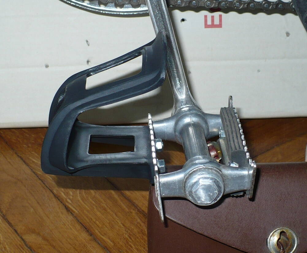

Вместе с Туристом мне достались туклипсы в хорошем состоянии. Никогда не пробовал катать с ними. «Чё-то я очкую» :-)
Решил попробовать легкий вариант, для начала. По рекомендациям Константина, установил полутуклипсы. Wellgo MT-10 за 55 грн. Кругового педалирования с ними, конечно, не получается. Недостаточно жесткие. Но, крутить педали стало, как-то... увереннее.
Полутуклипсы Wellgo.jpg [ 378.01 КБ | Просмотров: 1571 ]
Плюсы:
1. Стопа устанавливается в правильное положение и не гуляет по педали.
2. Встегиваться и выстегиваться достаточно просто.
Минусы:
1. Именно эта модель идет только в одном размере, типа, универсальном. Для 41-го размера обуви они несколько велики, стопа устанавливается чуть дальше, чем нужно. Для 43, наверное, будут чуть малы. Полутуклипсы Zefal стоят раза в два дороже, но там уже можно подбирать размер.
2. На встегивание все-таки тратится какое-то время. Если трогаться в горку, не всегда успеваю.
3. На стороне туклипсов с педали пришлось снять резинку, отверстия не совпали. Теперь давлю подошвой прямо в зубчики педали.
