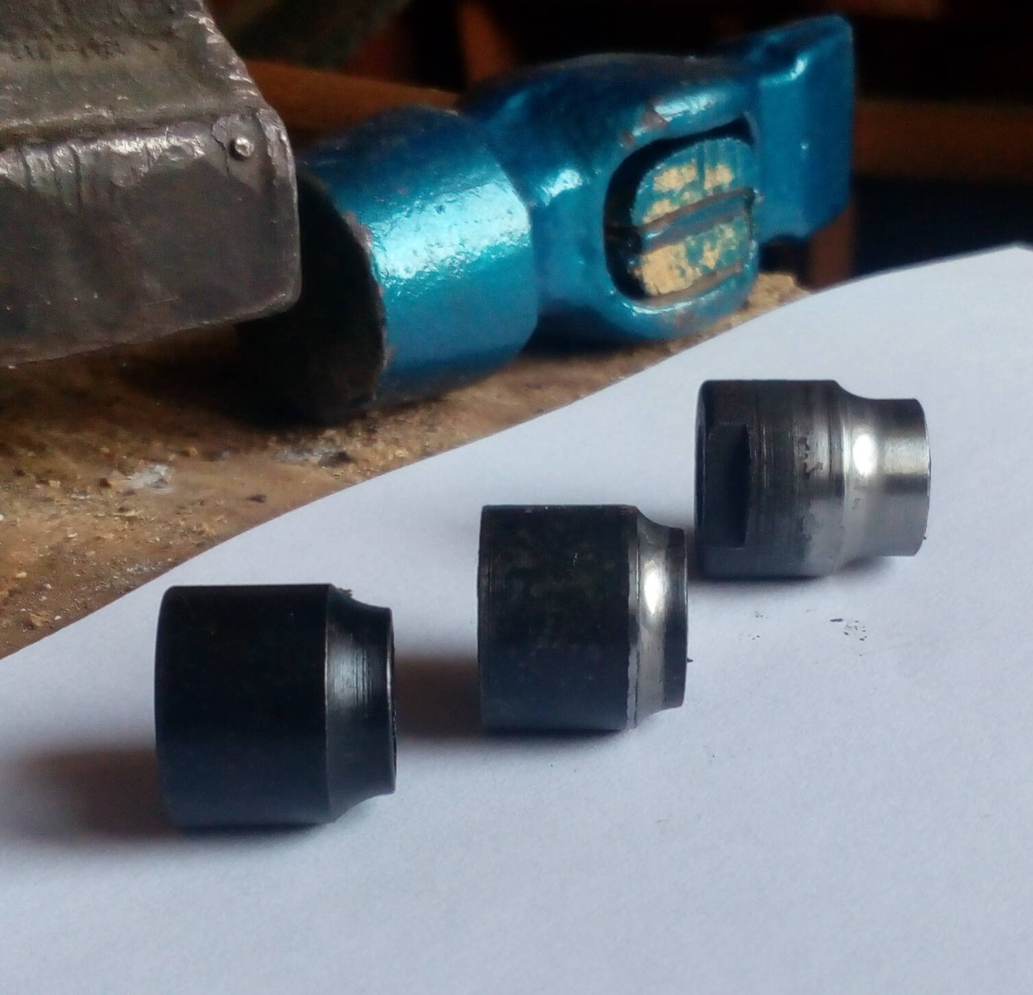

Сравнительное фото, слева направо конуса: кетай-ХВЗ-немецкий
конуса 1.jpg [ 505.68 КБ | Просмотров: 2550 ]
конуса 2.jpg [ 488.47 КБ | Просмотров: 2550 ]
Видно, что шарики на конусе немецкой торпеды работали не только за счёт прижатия в угол, но и просто катились по далеко выступающей во втулку цилиндрической части.
При такой конструкции разрушения конуса при увеличенном люфте произойти не могло, что мы и видим.
Так что зря вы, коллега Kotofej поминаете экномические факторы и кукурузника.
Тут совсем другое, если бы инженеров в своё время не в колхоз посылали урожай спасать, а на производство, то всё было бы не так, как оно есть.
Я сам инженер, так что предмет вполне представляю. :wink:
Продолжение истории там >
