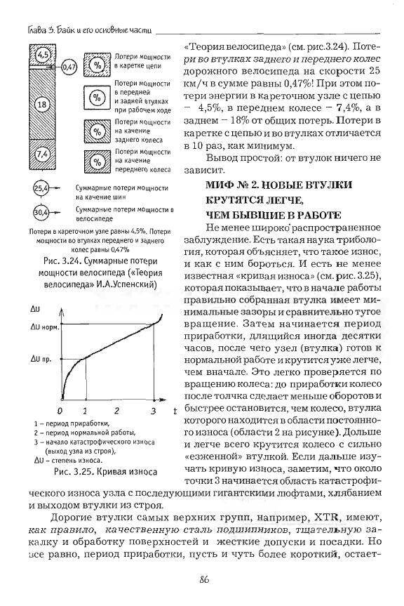

Накат от втулок звисит минимально, цифры крайне смешны.. Свободные шорты вместо велотрусов на скорости за 25 реально больше отжирают, чем плохие втулки.
Современный велосипед_85.jpg [ 25.14 КБ | Просмотров: 3452 ]
Современный велосипед_86.jpg [ 127.09 КБ | Просмотров: 3452 ]
Т.е. если сквозь корпус втулки продеть арматуру установить это в велосипед, повышения сопротивления мы не заметим.
Так что, не возиться с втулками, не ухаживать? Конечно же, возиться и ухаживать. Это нужно для РЕСУРСА.
Хуже катит? Здесь виновата зима - отсутствие трнировки. Через пару дней пройдёт.
Нечего лезть туда, приработку нарушать. Я за 5500 км (с лета -2013) ещё не лазил в Табуретку, люфт проверяю, конечно, но даже регулировки пока не требует. Понятно, втулки были хоть и б/у, но подготовленные, шарики новые калиброваные, смазка правильная viewtopic.php?f=31&t=160854&start=525#p1243356 (а не хорошая или дорогая :D ). Добавлены самодельные пыльники из термоусадки. Сами втулки ХВЗ, а не "современные", многие из которых до списания столько проходят.
Планирую замену смазки через 5 лет эксплуатации независимо от пробега (повторяю, речь о правильном Фиоле, который уже не продаётся или одной из Хадо для подшипников). В процессе проверяю люфт, когда понадобится - подрегулирую.
Понятно, как пишет коллега DesignerMM, при посторонних звуках и прочих подозрениях такого рода перебрать узел необходимо немедленно. Но это скорее ремонт, чем обслуживание.
Переборки без необходимости только нарушают приработку, уменьшая ресурс. Когда всё в порядке с люфтом, переборка может понадобится, если используется подозрительная смазка - типа "хорошие" ШРУС или №158, или "специальная велосипедная" или "ракетная". От греха подальше такое действительно лучше раз в год менять.
Если понадобилась профилактическая переборка для промывки и перемазки, ВАЖНО высыпать шарики из левого и правого подшипника в отдельные коробочки. Пометить, где лево, где право. Также пометить лево и право на корпусе втулки и на оси (конусах)! Это нужно для того, чтобы при сборке все взаимодействующие детали оказались на своих старых местах, где они приработаны.
Эсли не соблюдать это условие, лучше ездить на старой или левой смазке - меньше вреда будет (помним, что вред наносится ресурсу, а не накату :D )
