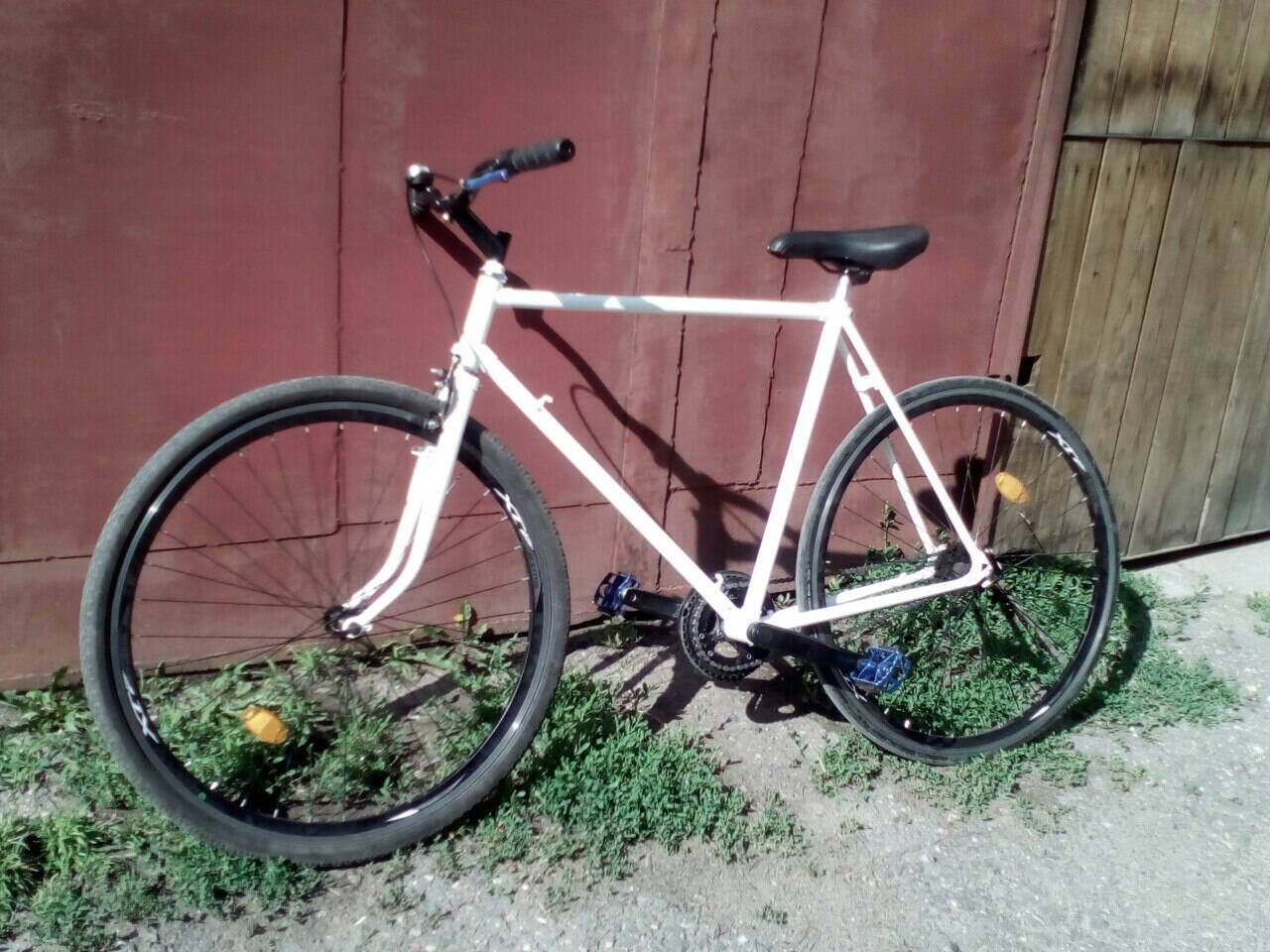

Может хватит говорить про двойные и одинарные обода, если идет борьба за вес, тогда одинарный узкий люминивый обод, если ездить и быть уверенным в колесах, тогда уж я возьму двойной обод. Я не спорю спицовка очень многое решает.
Кстати обода на туристе с завода стальные или алюминиевые? я их в глаза не видел.
Тормоза поменяю в любом случае, только денег найду на них. т.к. это ещё одна тысяча рублей в вел.
Ну а теперь о велосипеде. Всё круто и красиво, вел катит, едет и т.д. Получил ЗП сделал полимерку, теперь прям смотрится совершенно по новому.
Вес рамы до полимерки с заглушками в чашках каретки 2700 грамм, вилки 1070 грамм.
1.jpg [ 195.99 КБ | Просмотров: 1783 ]
2.jpg [ 280.74 КБ | Просмотров: 1783 ]
СообщениеДобавлено: 08.07.2016 21:33
:D едет на таких ободах, без поощи лошадей даже. Я такое тоже когда-то лепил, потом перестал. Когда современные одинарные поставил, эта моя поделка оказалась чугунной тележкой на беонных колесах. Ни скорости, ни кофорта. Но это когда стало, с чем сравнивать. Хотя до того казалось, что да, едет, ух ты.
Вес в таких пределах такому велу глубоко пох. Тут дело в балансе жесткости рамы-спиц-ободов-шин. У Вас оно разбалансировано, и впечатление "езды" возникает только с непривычки или от привычки к ашану.
